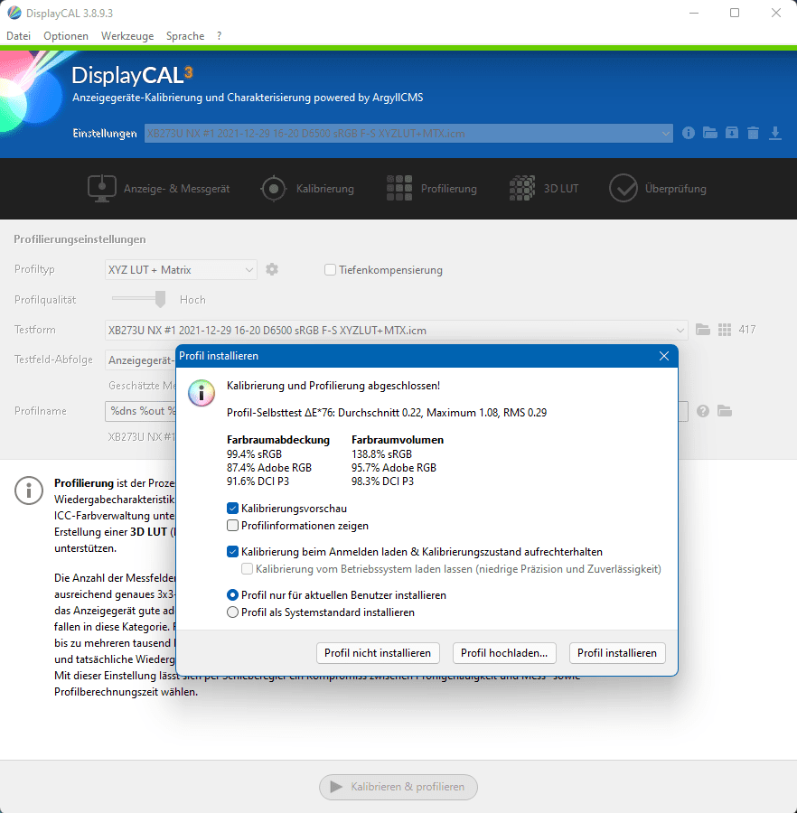

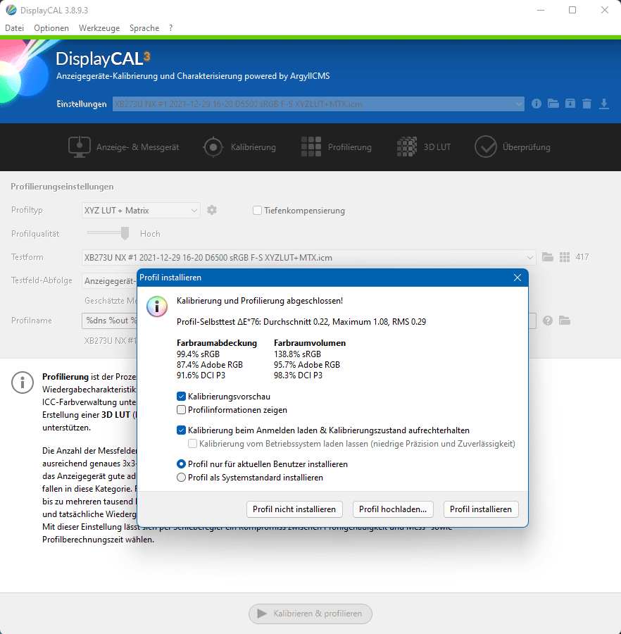

Die Werkskalibrierung war bei mir auch sehr gut bis auf einen etwas zu grünen und roten Weißpunkt. Der Monitor kann mehr als nur sRGB und ist durch die knapp 140% sRGB Farbraumvolumen etwas übersättigt (wobei das in meinen Augen nicht unbedingt schlecht aussieht und man mit dem folgenden Tool einfach das Gamut clampen kann: https://github.com/ledoge/novideo_srgb/releases):

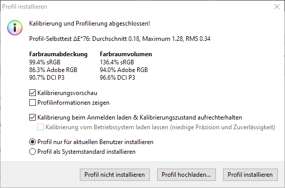

Sehr gut geschrieben und ich kann das so unterstreichen. Das Coating von Acer ist nicht das beste aber auf jeden fall besser als bei Asus. Hier mal ein Bild von meiner Kalibierung.
Der hat aber nur HDR 400 oder ?
Ja der Monitor wird aber sehr Hell bis zu 450 Nits. Hdr 400 ist natürlich nur ein Gimick.
