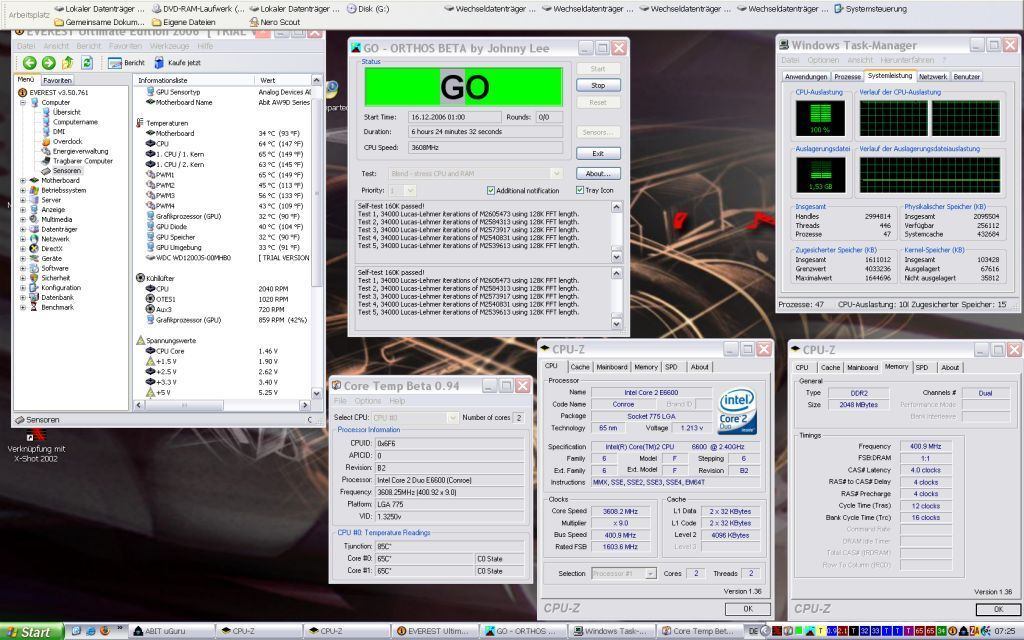

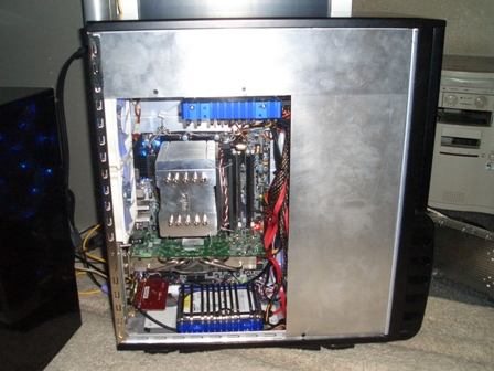

Hi@all so endlich rock stabil und WD Raptor`s Raid 0^^
Happy OC
bei 1,45 Vcore schon 400. goil
sehe gerade dass deine Temp etwas hoch ist für die 1,45 Vcore. du kannst da noch was machen lassen ;)
