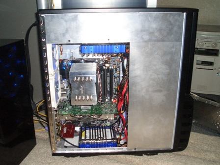

@ JAPS, War sschon ein Bischen Fummelig den Skyte richtig zu verbauen da mein mainboard schon verbaut war!!! Sollte aber im unverbauten MoBo kein problem sein und Temps siehe sig als WLP Artic Ceramic,Und der 120mm lüfter is Enermax Warp bringt auch nochmal 5-7 grad^^

@ JAPS, War sschon ein Bischen Fummelig den Skyte richtig zu verbauen da mein mainboard schon verbaut war!!! Sollte aber im unverbauten MoBo kein problem sein und Temps siehe sig als WLP Artic Ceramic ^^
ja, eingebaut hatte ich den Kühler ja auch unter Ausgebauten zustand, doch als ich die Temp verruckt spielten, wollte ich wieder ausbauen. Und da gab dermassen Probleme, da musste ich das NT am Gehäuse und die Grakka ausbauen, um dem Kühler wie rauszukriegen.
:hmm: wenn ich deine Temp so sehe, bin ich grad nicht sehr erfreulich. da ich davor mit nem Zalman Infinity auf die gleiche Temp gekommen bin. also bringt das mit auch keinen bissl von Vorteil, und vor allem hab ich die CPU 3 STD lang geschliefen wie verrückt. da sollte schon ein paar °chen kühler sein :haha:

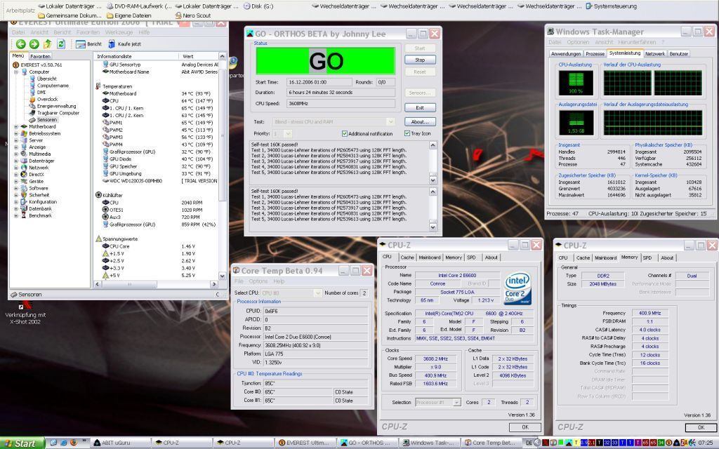

Läuft bei dir 9x400?
Wieviel VCore brauchste dafür und welche Temps?
Mal rein aus interesse..
Deine PWM Temps wundern mich. Ich habe nichts geschliffen und mit dem Zalman deutlich niedrigere PWM Temps..
Hier mal meine PWM Temps bei 3600 MHz:
ne bin noch grad bei 370 x 9. @ 1,45 Vcore. die 400 kommt auch noch :d
