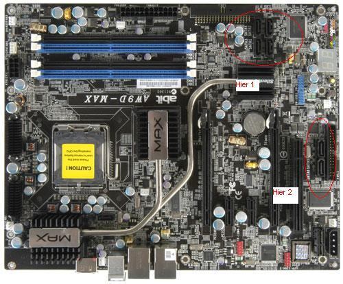

Hi ich habe noch eine Frage will mein Sys im Raid 0 laufen lassen wo muss ich denn die SATA Platten anklemmen auf Hier 1 oder Hier 2
und welchen Raid Treiber von der CD muss ich auf eine Diskette machen ?????

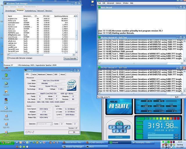

...mein AW9-D-MAX ist endlich verkauft. Privat an einen Kollegen. Da er es wegen der Mods die ich durchgeführt habe vorgeführt bekommen wollte, habe ich die Chance genutzt und gleich das 14.A02 geflasht. Ich hatte gehofft, daß hierdurch und durch den 1333 Strap die FSB Mauer von 373 MHz gefallen wäre.
Aber das war leider nix. Das Board machte unverändert den gleichen Mist wie vorher. Und jetzt dürft Ihr mal in meine Sig schauen, was auf nem halb so teuren P5B möglich ist unter Verwendung aller Komponenten die auch im AW9 liefen.
Und bei 3,2 ist definitiv noch nicht sense. Das hab ich nur mal schnell eingestellt in der Hoffnung es würde halbwegs stabil laufen. Aber mittlerweile hatte ich schon Zeit diese Werte auch zu primen. Nach fast 5 Stunden hab ich erstmal abgebrochen.
