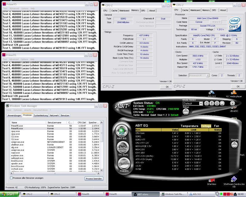

Ok habe jetzt das 14.01 drauf nachdem ich mit dem 14,02 kein DC zum
laufen bekommen habe .
Dann dachte ich mir mal testen mit bekannten einstellungen die ich mit dem
13 final bios schon getestet habe .
Aber hatte was vergessen mit dem 13 Final hatte ich für 3,5 schon 1425 im Bios eingestellt .
läuft aber grade mit 1,375 das ging vorher keine 15 min dann brach Prime ab .
Aber seht selbst !!!:eek:
attachment.php
ich freu mich kurm wenn das morgen noch läuft .:hmm:

So kleiner Bericht .
13 Final Bios :
1,85 MCH- 438 FSB -3,5 Ghz-1425 Vcore -1:1 -4,4,4,10
Prime nach 4-5 stunden Fehler
14,01 Bios :
1,85 MCH-438 FSB- 3,5 Ghz-1,400 Vcore 1:1 4,4,4,10
läuft jetzt 7 stunden :banana: :banana: :banana: :banana:

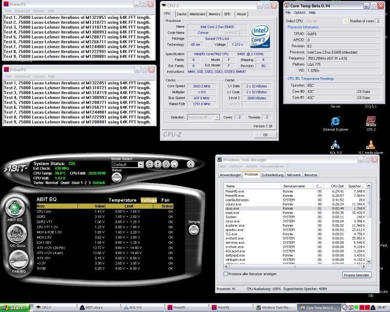

attachment.php
mit 1,375 Vcore hatte ich gestern Nacht noch nen Fehler in Prime
aber 1,400 stat 1,425 und Prime läuft endlich durch das kann nur am Bios liegen.
13 Final Bios :
14,01 Bios :
attachment.php
Hatte das alles mit dem 13 Final schon versucht .

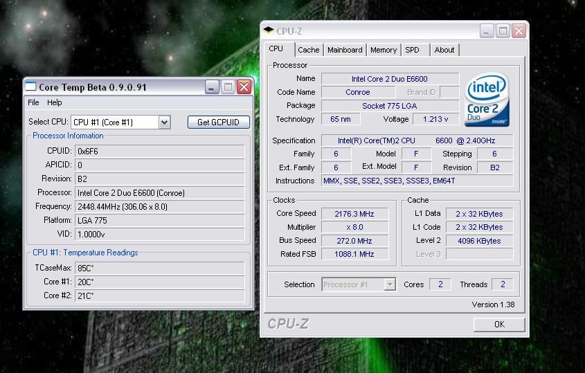

kann mir jemand sagen warum ich mit Core Temp einen FSB von 308,06 habe und mit CPU-Z 272?? Wenn ich im Bios 400x8 einstelle ist der Unterschied noch größer! Wasn das fürn Mist??
Ich hoffe man kann das auf dem Bild erkennen.
weil du nen anderen Multi hast ... ist bei mir genau so, wenn ich nen 6er Multi nehmen.

Im Bios habe ich 272 eingestellt. Uguru zeigt 272 an, Everest zeigt auch 272 an.
