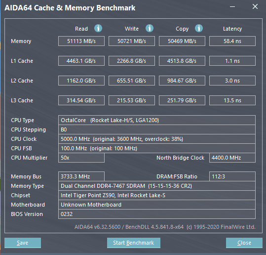

Höher als 3733 geht's bei mir mit 1:1 nicht, auch nicht mit 1.5v. Denke aber mit einem aktuelleren BIOS wird das schon, wie man im Vorabtest ja sehen konnte.

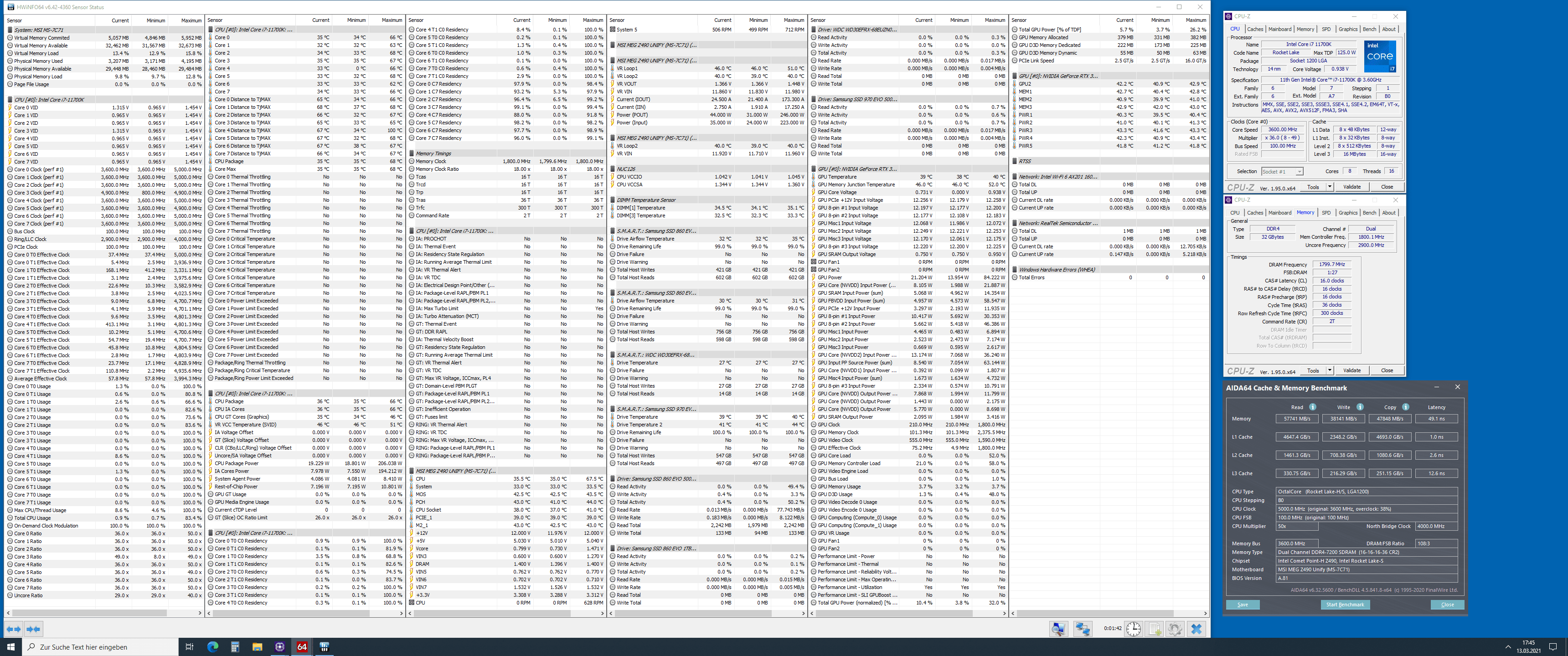

Meine Werte. XMP I Profil
Insgesamt läuft der 11700k mit gutem Temperaturen und 1.28v
Sobald ich richtung 5ghz allcore gehen will, gehen die Temperaturen so schnell in schlechte Gefilde, dass ich kaum gucken kann.
Auf Auto wird es bei allen Benchmarks sofort über 90° warm, mit manueller Einstellung habe ich bei 1,385v aufgegeben, den sweetspot konnte ich für 5ghz allcore noch nicht finden.
Frage- hat jemand von den Asus-Nutzern hier mehr gemacht als Loadline und vcore samt sync?

So ist es, wenn man auf 1:1 geht, dann zeigt AIDA unter Memory Type eine doppelt so hohe Takt an, wie man hier am Screenshot von chilchiubito mit 3733 bei 1:1 sieht, wo dann eben DDR4-7467 steht, während bei ihm DDR4-4000 steht.

Nein, die ist dem 1:1 statt 2:1 bei chilchiubito geschuldet.

S.o., diese Werte gibt AIDA an, wenn der RAM Controller im 1:1 Modus gefahren wird. Dies ist offenbar ein Bug bei AIDA, aber wenigstens kann man so sehen ob der Modus 2:1 oder 1:1 ist.
