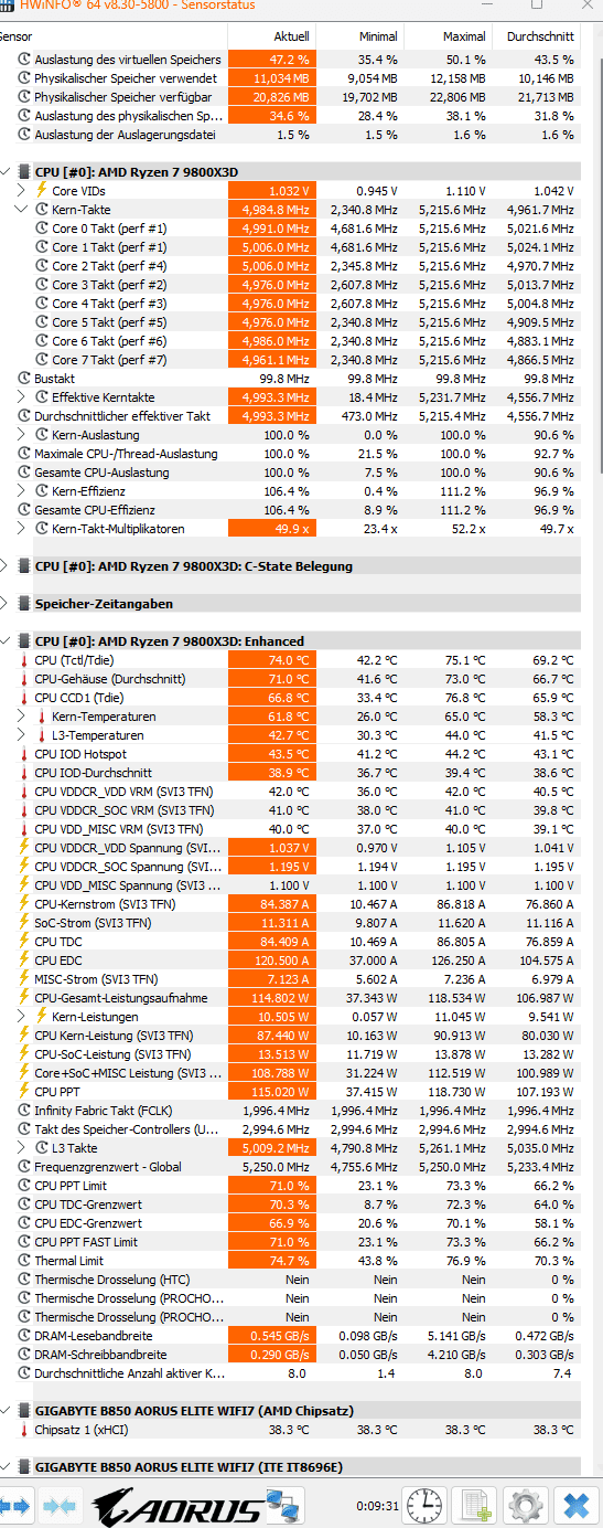

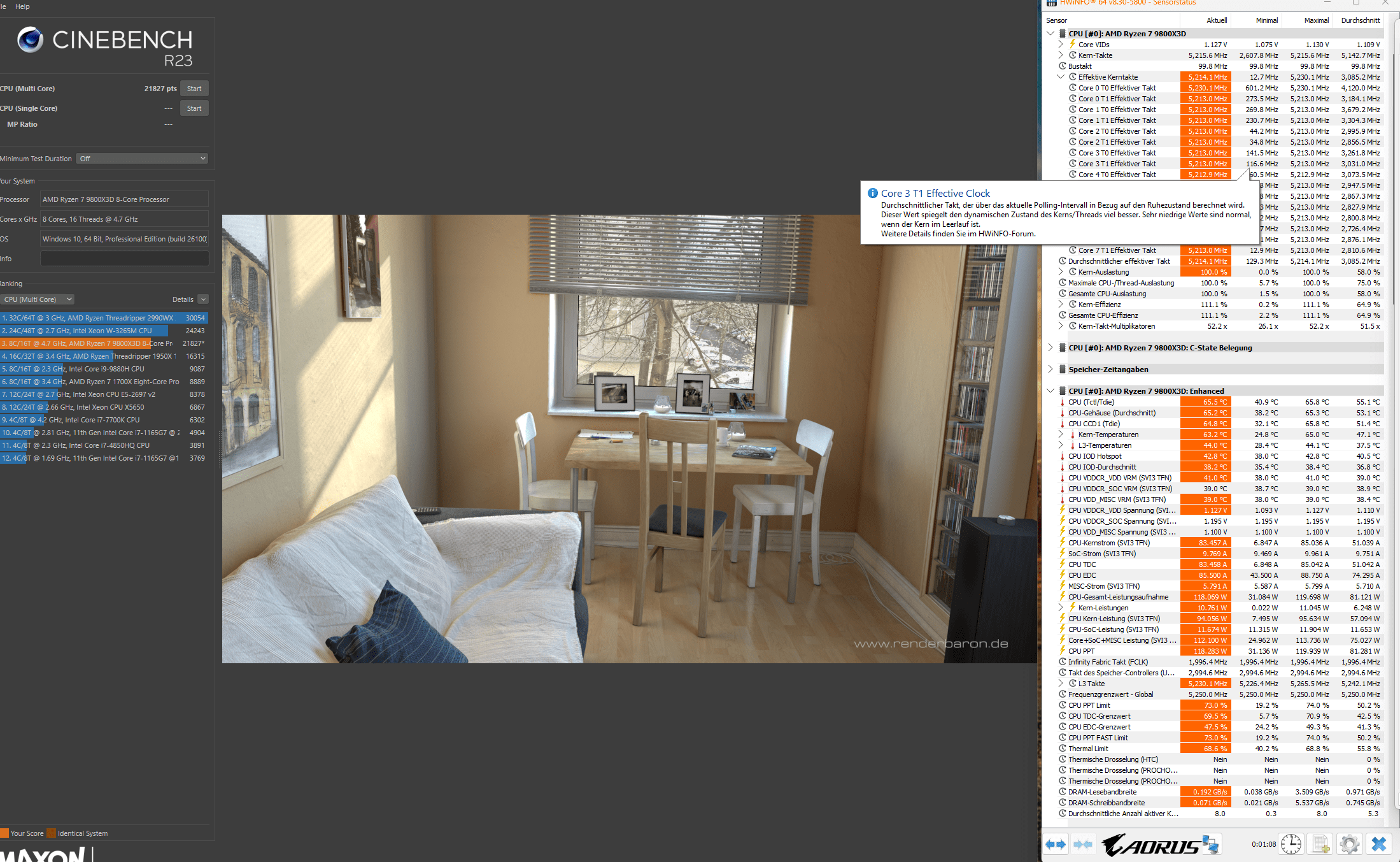

Hey,
habe seit etwa 3 Wochen einen neuen PC nach 9 Jahren und bin das erste mal auf eine AIO Wasserkühlung gegangen. Habe mal einen Cinebench durchlaufen lassen habe auch nicht verändert, übertakten etc. werde ich nicht machen ist rein zum Spielen.
"9800X3D und Artic Liquid Freezer 3 360 Pro Temperaturen "
Ich wollte einfach mal fragen ob die Daten Watt, Temperatur MhZ alles ok sind. Danke schon mal für Eure antworten.
P.S. Wärmeleitpaste ist die Artic MX6 und habe den Cinebench 10min laufen lassen höchst Temperatur war 82.1°
Sieht alles in Ordnung aus.
Absolut in Ordnung mit einer AIO.
PBO mit - 20 Curve Optimizer einstellen und es wird ne ganze Ecke Kühler sein.
Aber auf Stabilität testen. Nicht alle machen -20 ohne Probleme mit.

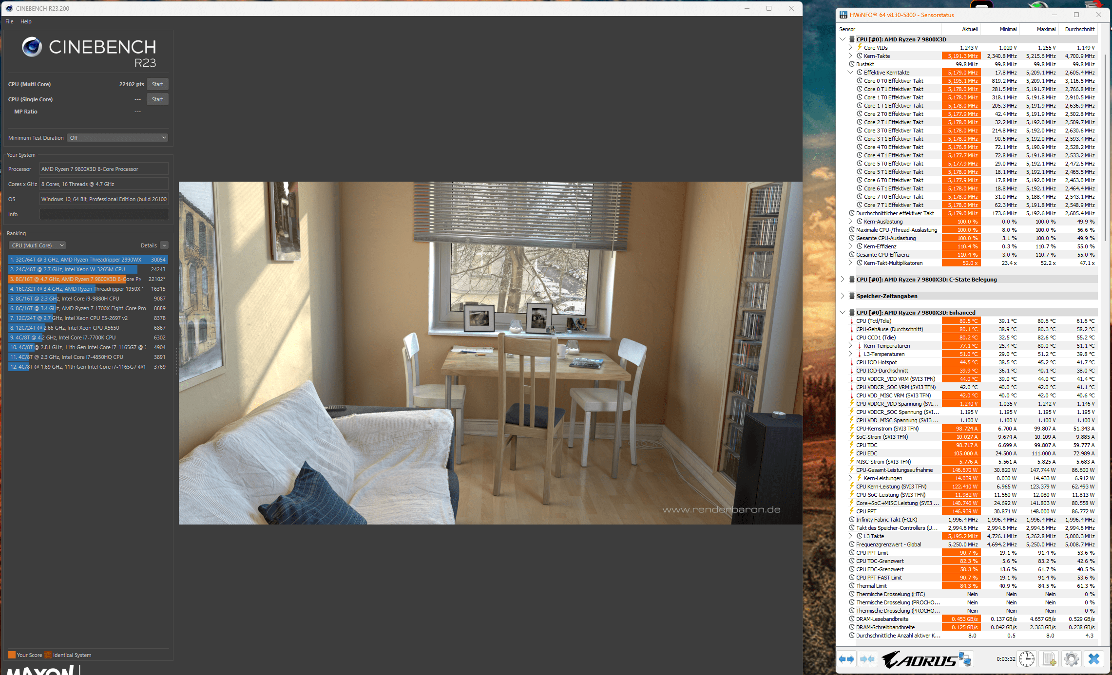

Ok habe mir ein Video angeschaut und habe es auf -20 gestellt und erstmal einen Test durchlaufen lassen die MhZ ist leicht gestiegen und die Temp gesunken und die Watt auch.
P.S. Habe aber alle Cores ausgewählt.
Sollte man jetzt noch -25 austesten falls der Stresstest gut läuft?

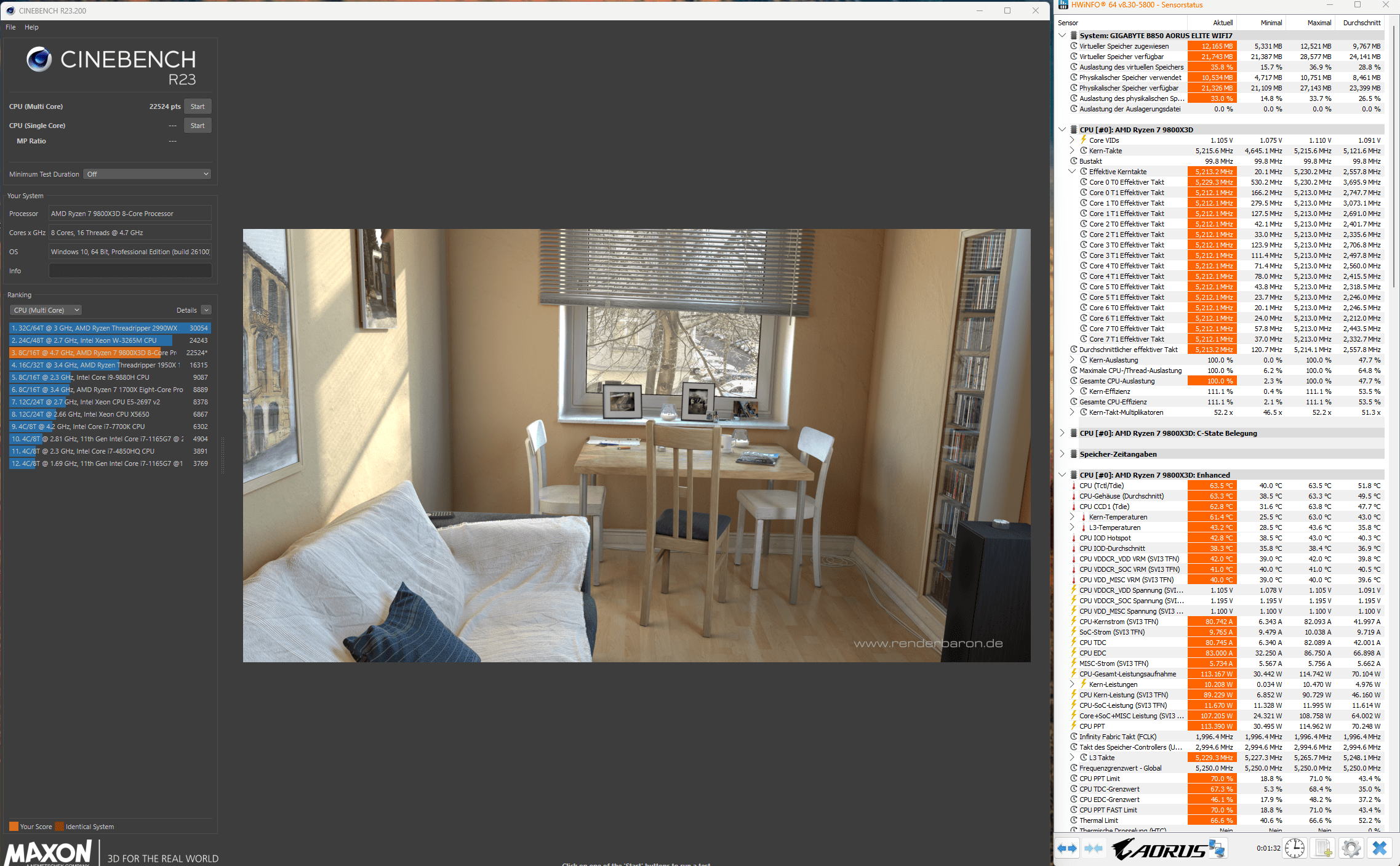

So habe es noch mal mit -25 getestet. Ergebis ist noch besser geworden aber nicht mehr viel.
Habe auch noch -30 getestet aber lasse es jetzt erst mal sein, MhZ hat sich nichts verändert aber die Watt und Temp sind nochmal leicht nach unten gegangen.
Also zwischen -25 und -30 gibt es kaum unterschiede daher würde ich es auf -25 lassen was haltet ihr davon?

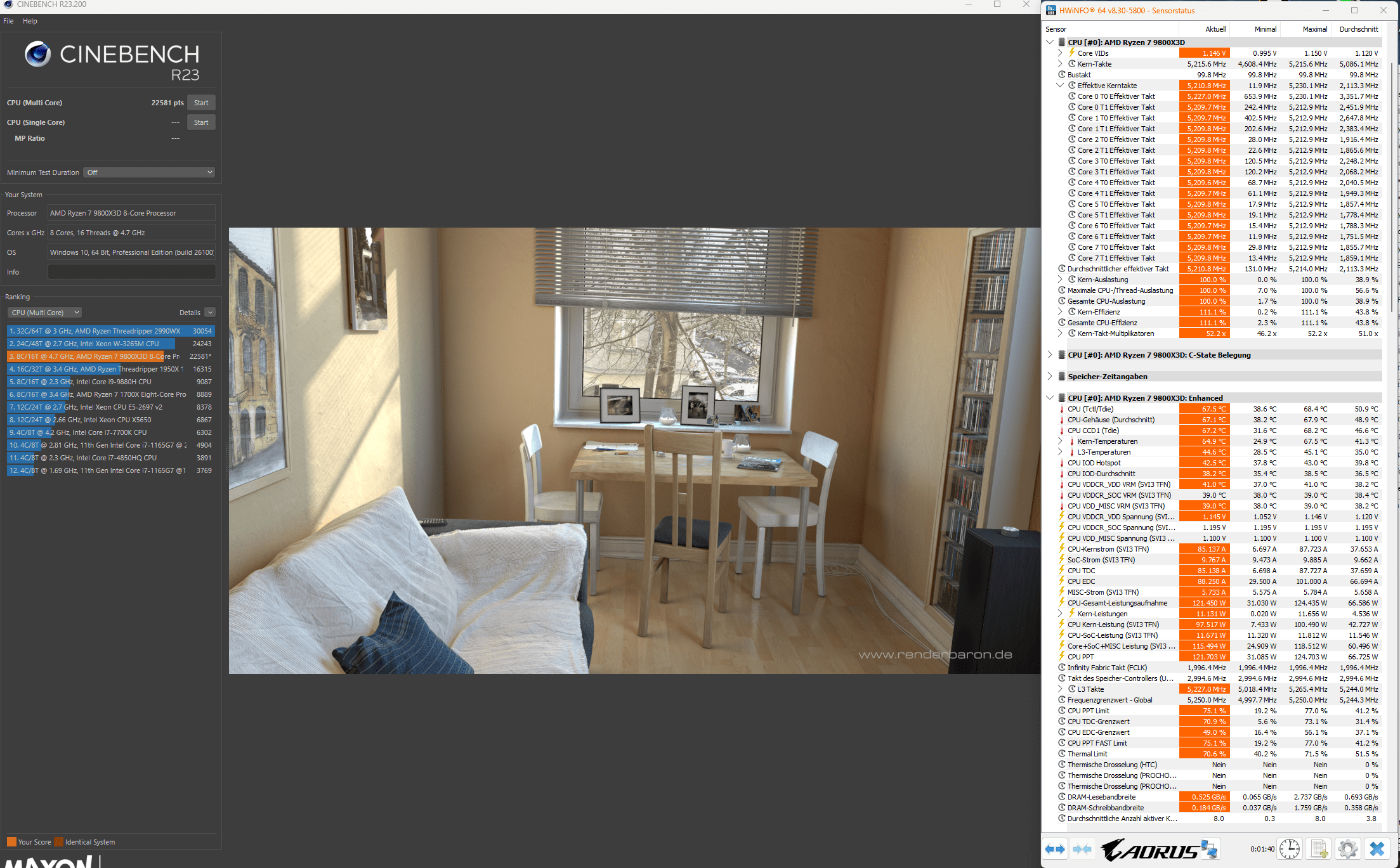

So habe ihn jetzt bei -25 10 Minuten laufen lassen lief alles stabil.

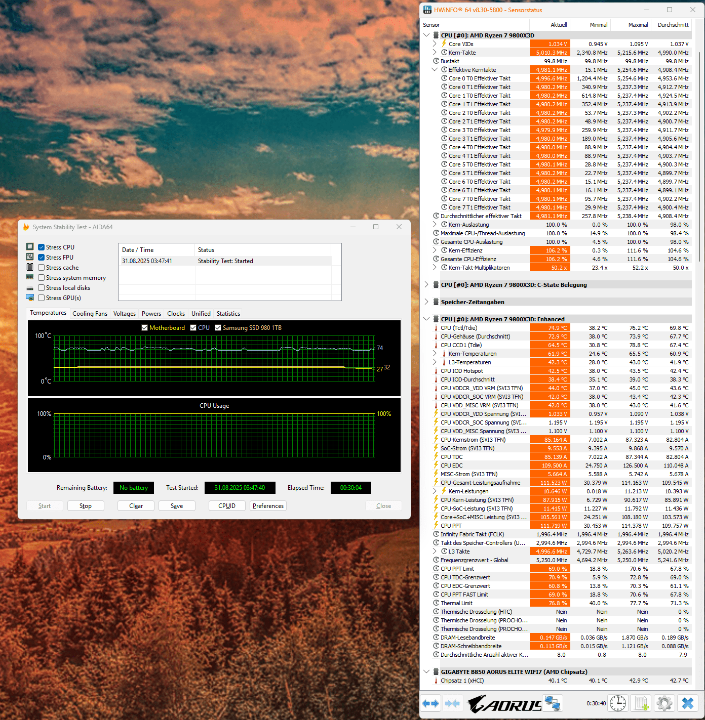

Habe den Stresstest mal 30min laufen lassen hatte keine fehler, weil werde langsam mal ins bett gehen morgen aber länger testen.

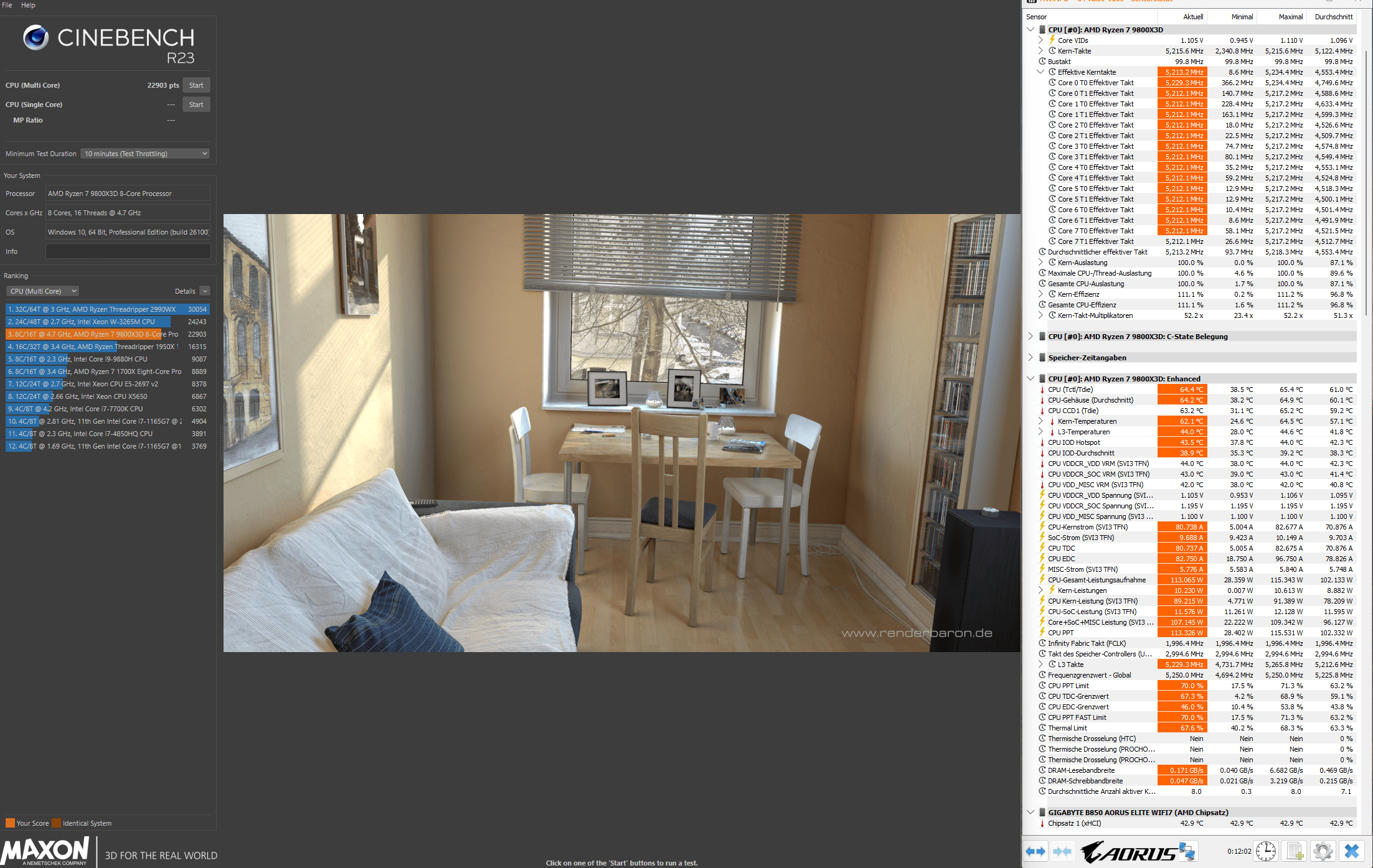

So meine neue Grafikkarte ist auch angekommen, ist es normal das die Temp im durchschnitt bei den Stresstest so um 1-2° steigt? Weil vorher war noch meine alte GTX 1070 drin jetzt eine RX 9070XT?
Deine CPU ist kühler als meine, meine ist mit 85C° dabei. :-)
Oder es war heute 1-2°C wärmer in der Bude...
Das geht von Messtoleranz bis Raumtemperatur über den Mehrverbrauch der 9070xt, wobei der bei CB keine rolle spielen sollte - passt also alles :bigok:
