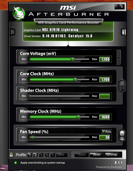

Wenn dich das noch interessiert musst du den Style von msi Afterburner ändern
Settings - Benutzeroberfläche - einen v3 Skin auswählen-

Ich hab btw eine 7970 bei 1.2Ghz Gpu 1.6Ghz VRam 1.2V Gpu und das Powertune Limit von 0 bis +50 ändert an der Leistungsaufnahme meines Rechners nichts.
Powertune -50 = 160 W maximal im Crysis Benchmark 10fps im Schnitt
Powertune 0 = 396 W maximal im Crysis Benchmark 84fps im Schnitt
Powetune +50 = 396 W maximal im Crysis Benchmark 84fps im Schnitt
Hier noch v2 vs v3 Skin in der großen Ausführung.
