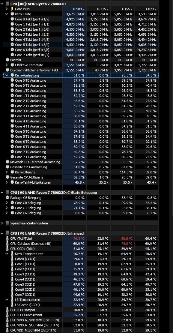

Anders sieht es unter Belastung aus, insbesondere im MSFS (Hauptanwendungsfall). Die CPU hat hier in den Standardeinstellunge der CPU regelmäßig 89°C erreicht. Daraufhin habe ich das TJMax im BIOS auf 75°C gesetzt.

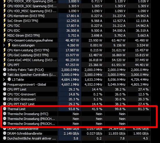

Trotzdem erreiche ich bei Flügen in WQHD mit hohen Grafikeinstellungen und einigen Programmen extra in meinen Augen zu hohe Temperaturen (siehe Screenshot). Die Zimmertemperatur sind derzeit 18°C. Das System läuft aber seit mehreren hundert Stunden stabil.
Außerdem bin ich mir unsicher, welche Temperatur in HWInfo tatsächlich ausschlaggebend ist. CPU (Tctl/Tdie) oder CPU-Gehäuse Durschnitt?
Wäre einfach für eine Einschätzung froh. Der Kühlkörper sitzt fest. Der Rechner wurde bei einem Händler nach meinen Wünschen gebaut. Die Montage sollte also passen. Ehrlicherweise würde ich auch ungern an der AiO oder am PC ingesamt herumschrauben.

Nummer 1: der Rechner läuft stabil
Nummer 2: der 7800X3D ist ein bekannter Hitzkopf denn der VCache liegt auf der CPU oben drauf
Nummer 3: bei 18°C bitte warm anziehen beim zocken
Unterm Strich würde ich sagen das passt so.
Gar keine. Das Throttle-Bit wäre interessanter.
CPU reduziert den Takt. Thermal Throtteling Bit wird gesetzt und geht auf ja.
Temperatur zu hoch.
Passiert nicht? Temperatur passt.
Wie bei 100.000.000.000 anderer CPUs. Und dabei ist es völlig egal ob AMD oder Intel und welche Braureihe. Aber jeder braucht seinen eigenen Thread :-)
Dabei könnte es so einfach sein :-)
