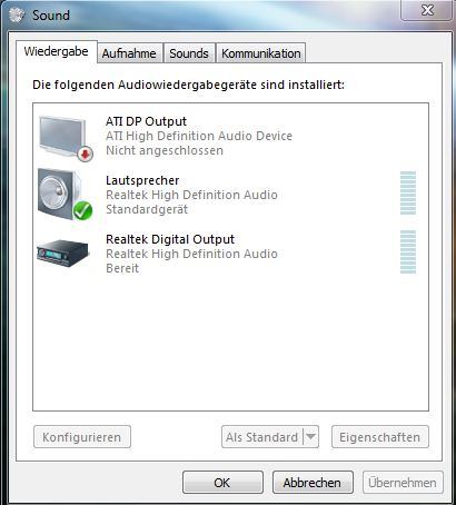

habe treiber neu installiert den englischen aber funzt immer noch nicht:(
Ja wie du siehst sagt er kein Gerät angeschlossen , was ich jetzt aber nicht verstehe warum du nicht direkt den HDMI Ausgang der Graka nutzt sondern einen Adapter. und wie gesagt der Adapter von Nvidia geht nicht, du musst den von ATI nehmen !
Ah jetzt versteh ich das wohl ,
er hat ein DVI auf HDMI Kabel :d
Ja nee das wird nix, die Pin Belegung bei ATI mit dem Ton ist anders. Da kannst lange basteln. Hol dir ein richtiges HDMI Kabel und gut ist.
