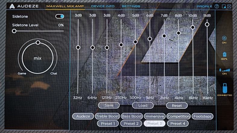

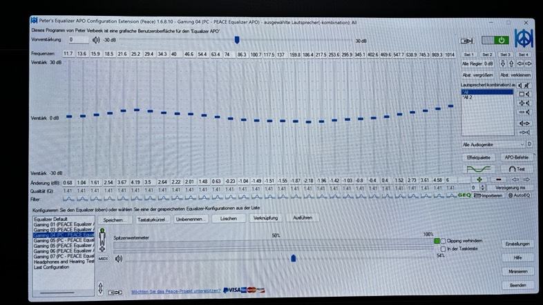

Hallo
Ich bemerke ingame bei Call Of Duty (PC) oft, dass Mitspieler Schüsse / Footsteps deutlich früher hören als ich.
Und ich versteh nicht ganz wo das Problem liegt, denn eigentlich hab ich den teuren Audeze Maxwell aufgesetzt.
Hardware
Fernseher LG OLED55C27LA (2023)
PC-Motherboard: MSI MAG B650 TOMAHAWK WIFI (via HDMI
HDMI-Kabel: Club 3D HDMI – HDMI 2.1
Kopfhörer: Audeze Maxwell
Software
Maxwell-Equalizer: Audeze HQ Application
Weiterer Equalizer: Peace Equalizer, interface Equalizer APO
7.1-Simulator: HeSuVi
Jemand hat mir dann seinen Kopfhörer empfohlen: Razer Blackshark V2 Pro (2023) - er hörte damit Schüsse klar früher ...
Im verlinkten Testbericht wird aber zufällig mein Audeze Maxwell zitiert als noch besser / teurer (kurz vor den Alternativen).
Sieht jemand der sich sich mit dem Thema Audio auskennt, warum das bei mir nicht so gut klingen könnte wie bei anderen Spielern?
Wäre es besser, wenn ich das Audio vom PC zu TV via optischem Kabel transportieren?
Stimmt bei meinen Equalizer-Einstellungen etwas nicht?
Hoffe ihr habt paar Tipps wo anfangen suchen ...
Danke und Grüsse
Pibe

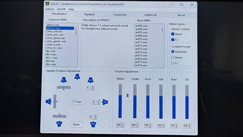

Was HeSuVi angeht, ich frage mich ob es hilfreich ist den eigentlich sehr gut ortbaren Sound des Spiels dadurch zu quetschen. Zumal da dann wieder die Frage aufkommt was PCM und mögliche Kanalbegrenzungen in der HDMI Kette betrifft. Dadurch sollten aber zumindest keine Latenzen entstehen.
Ja HeSuVi ... eigentlich merk ich schon eine Verbesserung der Ortung damit.
Es ist blos so, dass dennoch ich "weit entferntere Schüsse" trozdem nicht gut höre.

Die EQ-Profile der Bilder? Seht ihr da was grundfalsches? Hab ich da irgendwelche Fehler gebastelt?
