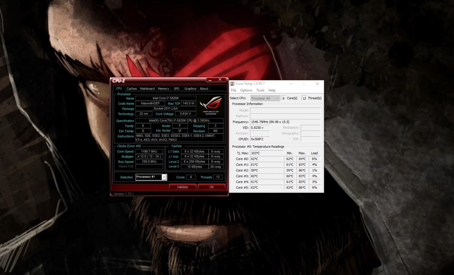

Und zwar habe ich folgendes Problem:
Sobald ich Win10 bin steigt meine cpu Temp langsam auf über 90° Celsius, aber das auch nicht immer. Der Fehler tritt nur sporadisch auf.
(Cpu macht Tempsprünge von 30°, 31°, 32°, 39°, 48°, 60° 75°) "also um so höher die Temp umso höher sind auch die Spünge"
Wenn ich aber in dem moment in CPU-Z schaue liegt meine Vcore bei 0.780V was mit wiederrum sagt das die Temp nicht stimmen kann.
Nun habe ich den Rechner neu gestartet um zu schauen ob die Temp wieder sinkt, als ich im Uefi war gab es keine Besserung.
CPU Lüfter drehet weiterhin voll hoch Temp bleibt auf 90°
Als ich eine weile im Uefi verbraucht habe is schlagartig die Temp wieder gesunken und der Cpu lüfter hat sich wieder im idle gesenkt
Rechner wurde übertaktet kam aber nie über 75° Cerntemp.
Übertaktung wurde mit Prime 95 27.9 geprüft, und alle Tests bestanden sogar den angeblich "rockstable Test"
Ich habe die Cpu danach auch nochmal mit prime belastet und die Temps ausgelesen
Kein kern hat große abweichungen zu den anderen Kernen und alle liegen bei 70°
Meint ihr Tempsensoren haben einen weg ?
Werde die CPU jetzt mal mit dem Standarttakt laufen laseen um zu sehen ob es an der Übertaktung liegt
(Rampage V Bios 1801)
Gruß

Die Vcore sagt so ziemlich garnichts aus, da Haswell-E die Cores einzeln ansteuert. Oder anders, die VCore welches Kerns wird denn angezeigt? Wenn wirklich keine Last anliegt würde ich ersteinmal darauf tippen, dass der Kühler wohl nicht richtig sitzt.
Vielleicht auch ein Board-Problem. Mal die neuste Firmeware aufgespielt?
Kühler sitzt richtig
Vcore habe ich mit cpu-z ausgelesen, und da wird mir nicht angegeben welcher kern vielviel spannung bekommt.
Kühler sitzt richtig sonst wäre er ja auch beim spielen oder bei Prime95 settings heiss geworden.

Es mag eine extreme Rarität darstellen, aber anhand dieser Beschreibung würde ich langsam ein mechanisches Problem dahinter vermuten. Metalle dehnen sich bekanntlich bei Hitze aus. Wäre es nicht möglich, dass die CPU einen mechanischen Defekt hat, sodass sich erst bei ca. 100°C durch Ausdehnung ein Kontakt unter dem Heatspreader herstellt? Eventuell durch einen fehlerhaften Lötvorgang... Denn wenn tatsächlich die Temperatur selbst im BIOS falsch angezeigt wird, halte ich einen Softwarefehler für ausgeschlossen. Auch dass sich die Temperatur verändert macht den Eindruck, als ob der Sensor funktionieren würde. Auch dass das Problem nur sporadisch auftritt, deutet darauf hin, dass hier mechanisch durch Hitze zusammenpappt und durch längere Kälte wieder auseinanderklappt.
Folglich ist meiner Meinung nach die CPU defekt.

Auch heute morgen wieder Cpu Lüfter läuft auf anschlag und die Cpu wird wieder für 2-3 minuten heiss.
Guten Morgen zusammen :)
Ich habe einen einfachen test durchgeführt....
Jetzt nachdem ich weiss der Fehler tritt nur einmal am tag auf, bin ich nach dem ersten start direkt ins bios gegangen um einen softwarefehler auszuschließen. Sodass Windows erst garkeinen Einfluss bekommt.
Tatsächlich handelt es sich um einen Hardwaredefekt:(
Weiss jetzt nur nicht cpu oder Board.
Deshalb werden beide Komponenten eingeschickt :( :(
