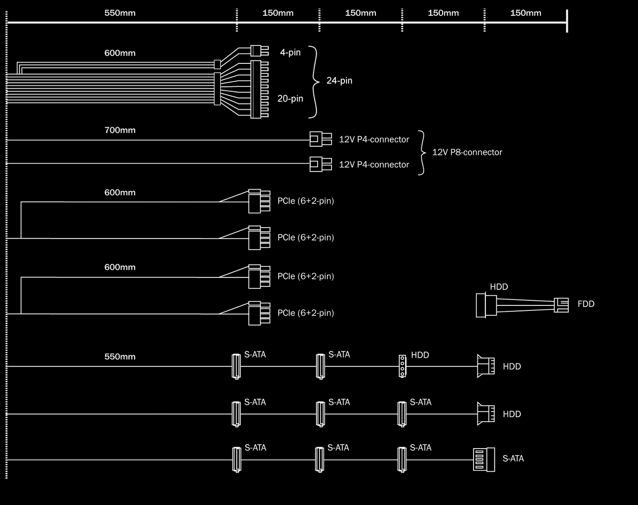

Ich stolpere momentan über die Anschlüsse des Netzteils.
Ich benötige folgende Kabel für die Versorgung:
Grafikkarte: 1x8 + 1x6
Soundkarte: 1x6
CPU: 1x8 + 1x4
Macht gesamt: 2x8, 2x6, 1x4
Das hier oft beworbene bequiet! STRAIGHT POWER 11 650W hat wenn ich das richig verstehe nicht die richtige Ausstattung, um die CPU vollständig unter Strom zu setzen? Hier die Specs: Straight Power 11 | 650W silent premium Power supplies from be quiet!.
Kann mir jemand sagen, wo ich bei diesem Netztteil ein Kabel mit ausreichender Länge für die CPU finde? Erst das 750W Netzteil hat zusätzlich ein 8 pin Kabel mit 70cm Länge.
Soundkarte: 1x6
CPU: 1x8 + 1x4
Laut dieser Grafik hat es genügend Anschlüsse.
Für die CPU Stromversorgung hat das Netzteil einen 2x4(= 8 Pin) Anschluss (Auch laut Grafik). Das Board hat einen 8Pin UND einen 4Pin Anschluss. Wie kommst du zu der Aussage?
P8/P4 und die zwei MB Anschlüsse sollten doch ausreichend sein für ATX+CPU. Und die PCIe + Drive für den Rest.
1xP8 oder 2xP4 (Das Kabel besteht aus einem halbieren 8er) nicht beides. ich brauche beides..
