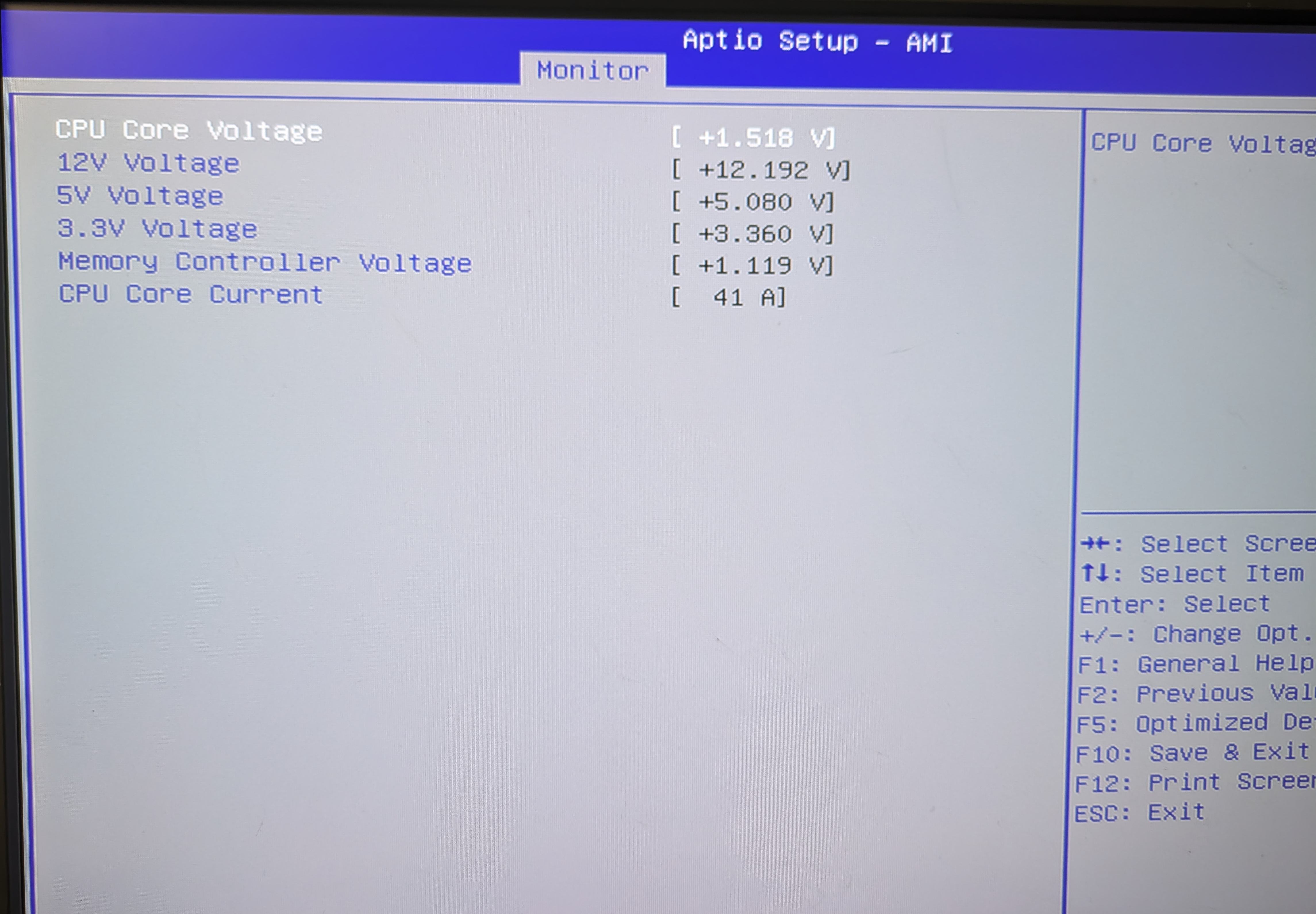

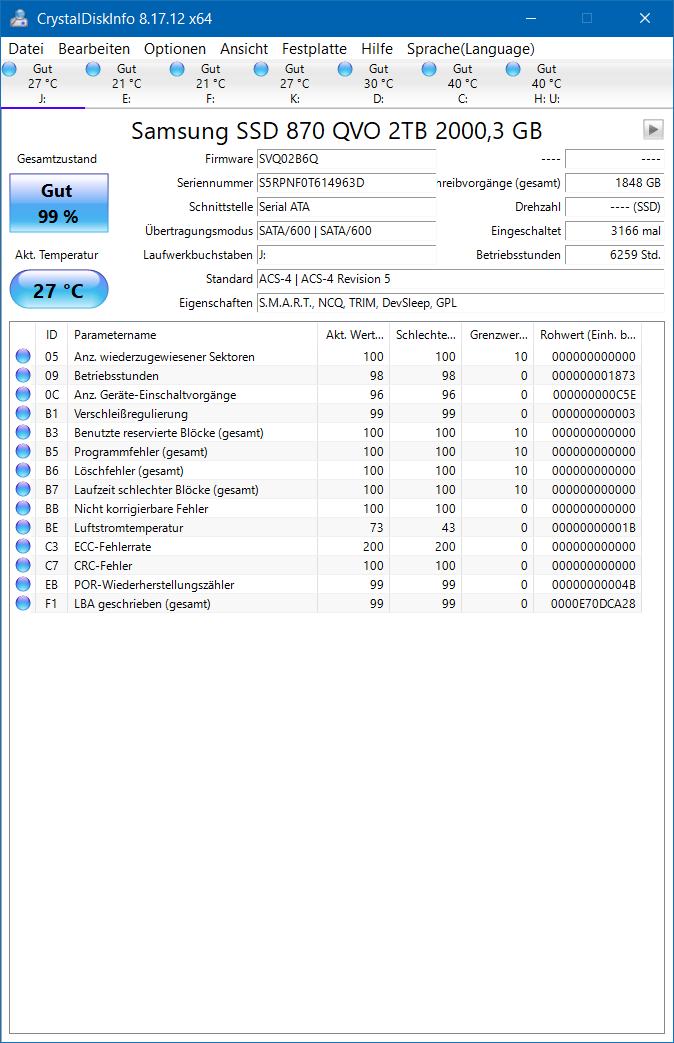

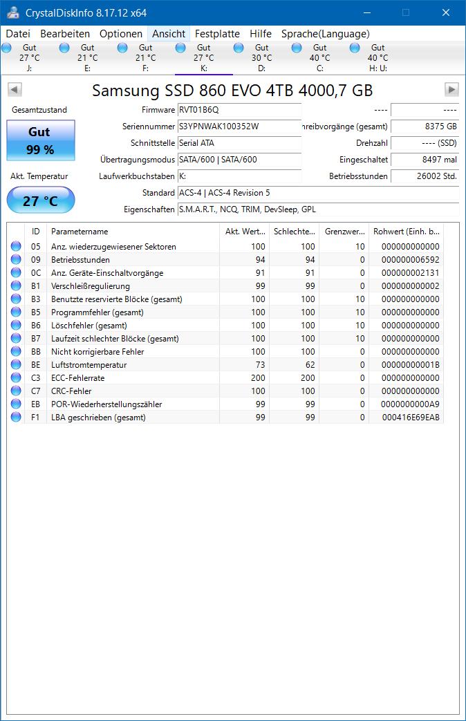

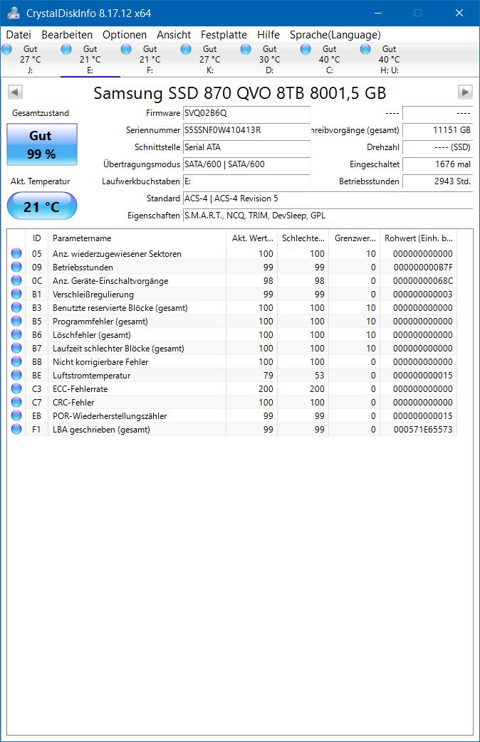

Spannungen im BIOS des Netzteils sind in Ordnung. Es ist ein semi-passives Seasonic Prime TX 750 und das Board ist ein ASUS Pro WS W680-ACE. Die betroffenen SSDs sind 2 Stück 8TB Samsung QVO (so gut wie neu) und 2 ältere Evos. Defenitiv ... alle SSDs sind in Ordnung und würden auch nicht teilweise im Wechsel angezeigt oder nicht angezeigt werden.
