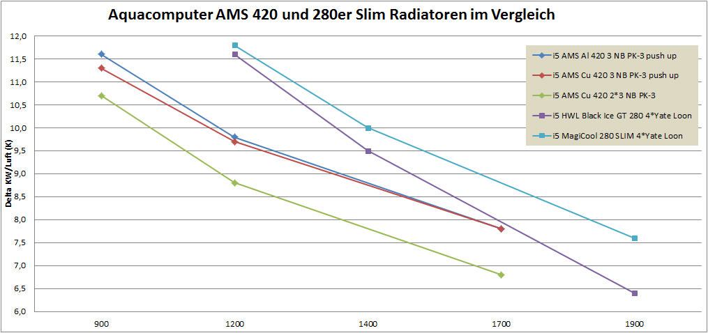

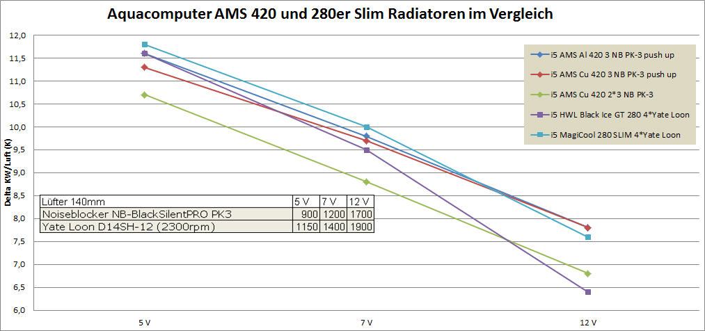

Zunächst wäre für eine kompetente Beratung die Größenordnung der Übertaktung wissenswert besser noch die maximale Wattzahl, die weggekühlt werden soll. Dafür einfach mal in die Tabellen schauen, die für die Auslegung von Netzteilen benutzt werden, und alles andere als CPU und GPU weglassen.
Dann wie oft wird die maximale Leistung aus dem System angerufen? Mit einer angemessenen Steuerung (ein Wassertemperatursensor, Aquero zur Lüftersteuerung und auf jden Fall einen Durchflußmesser) kann der PC im Normalbetrieb (also nicht unter Vollast) schon mal leise betrieben werden.
Dann ist die Frage, welche Dicke die 280er haben können. Die NeXxos ST sind gut für langsame Lüfter und kommen aber bei schnelleren Drehzhlen schnell an die Grenzen dessen was sie kühlen können.
Der Radiator in der Front sollte dicker sein als der oben. Und je nach Dicke (>60mm) auch über einen Lüftersandwich nachdenken. Damit kann man die mögliche Kühlleistung schon mal erhöhen. Die Noctura haben einen vernünftigen Drehzahlbereich, wobei ich die 300 rpm als unrealistisch im praktischen Einsatz ansehe.
Ich habe auch schon mit einem 280er ca. 500 W weggekühlt. Geht alles, nur es war eben sehr laut.
280er Netzradiatoren können es in der Leistung fast mit 420er Röhrenradiatoren aufnehmen (wobei die Grafik aufgrund unterschiedlicher Lüfter etwas irritiert, mache die mal mit Drehzahl neu).

Hier die Drehzahlabhängigkeit.....
