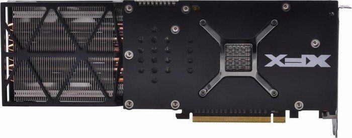

Vor allem die Kühlung ist ab 3 Stück mit normalem ATX Format nahe am Machbaren dran.
Ich selbst habe ein Big-Tower der kühle Luft vom Boden nach oben zu den GPU Spannungswandler befördert.
Daher finde ich so ein Design für echtes Multi-GPU (ab 3 Stück) am besten wenn man keine Wasserkühlung nutzen will: XFX Radeon R9 Fury Pro Triple Dissipation, 4GB HBM, HDMI, 3x DisplayPort (R9-FURY-4TF9) Preisvergleich
