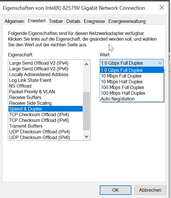

Das Nervige ist nun, dass es ja an sich auf 1gbit läuft, aber nur wenn ich am PC die Geschwindigkeit auf 1gbit fixiere in den Netzwerk-Settings
sobald ich bei der Geschwindigkeit auf automatisch umstelle hat er mal nen gbit aber öfters nur 100mbit...

das geht ja nur, weil ich die Geschwindigkeit am PC fix eingestellt hab
das kann ich aber NICHT wenn ich einen Router unten hin stell...
und daher such ich jetzt einen ROUTER / SWITCH bei dem ich das genau so wie am PC einstellen kann

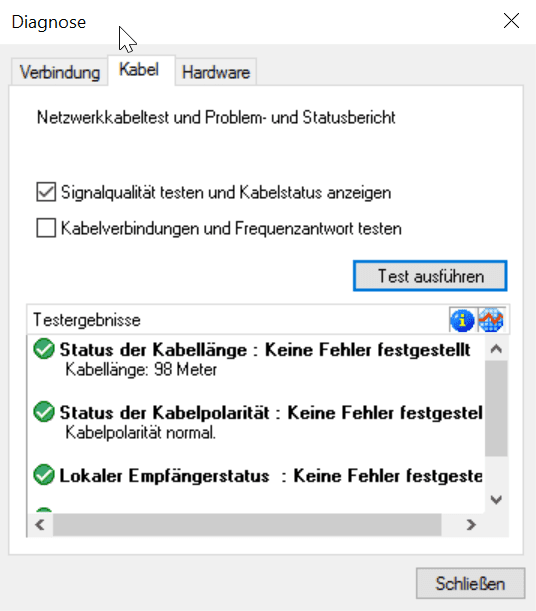

Installiere doch mal Das Tool vom Intel Netzwerktreiber mit, u. lasse da den kabeltest laufen,

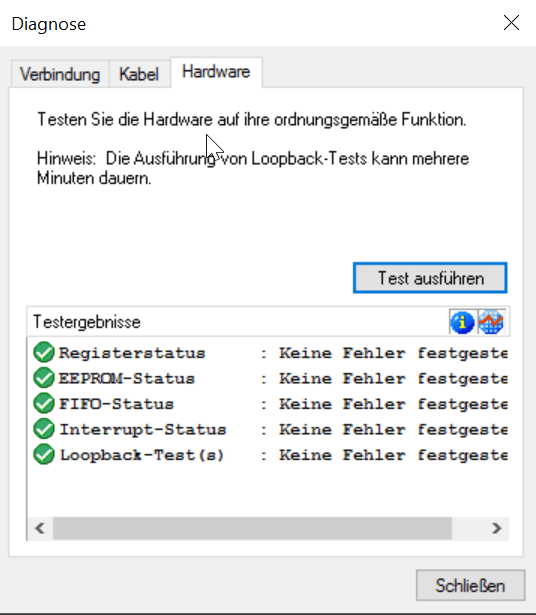

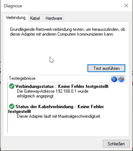

man kann bei dem Intel Lan Treiber auswählen ob man nur den Treiber installieren will
dann kann man im Gerätemanager auf Diagnose klicken u. eine Leitungstest machen, das gibt eine eventuell auch eine Info wo es hängt.
2017-03-27 22_30_39-[Kaufberatung] 4 Port Router_Switch mit _nur_ gbit - Seite 2.png2017-03-27 22_31_28-Diagnose.png2017-03-27 22_31_47-[Kaufberatung] 4 Port Router_Switch mit _nur_ gbit - Seite 2.png2017-03-27 22_32_25-[Kaufberatung] 4 Port Router_Switch mit _nur_ gbit - Seite 2.png
interessanter Test
Qualität Top, obwohl Kabel kaputt :fresse:
das mit 98m Kabel stimmt sicher nicht, das sind maximal 35 Meter

Die Intel Tools vom PC geben die Längen der Kabelwege normalerweise halbwegs zuverlässig wieder. +-5 Meter vielleicht. Aber +63m könnte dafür sprechen, dass auf diesem Leitungsweg was nicht passt. Wie gesagt, ein Bild aus den aufgelegten Dosen würde bereits einiges an Aufschluss geben...
