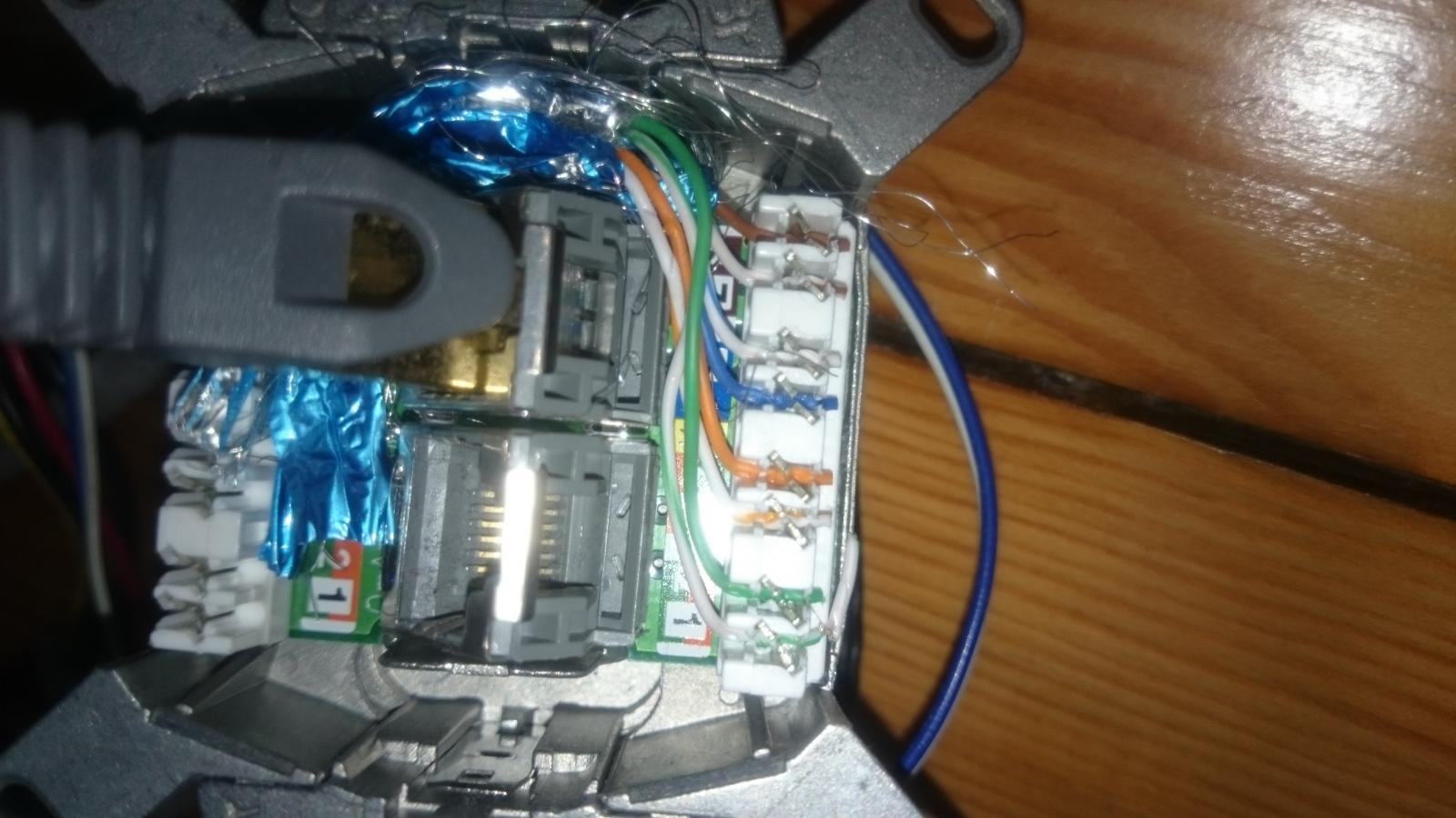

und da öfters verlangt hier ein Foto der Dose am PC
die oben sieht gleich aus... ich habs auch extra nochmals kontrolliert. die Kabel sind richtig angeschlossen von 1-8 stimmt die Farbe überein
das blau-weiße Kabel ist nicht vom Netzwerk, das ist nur zufällig am Bild...
Ich sehe da schon mal ein Stück Abschirmung wo sie nicht hin gehört :
die restlichen Drähte der Abschirmung hängen da auch sehr unsauber in der Dose,

Ich will dir ja nicht zu nahe treten, aber nach dem Bild u. der Unsauberen Verarbeitung weiß ich jetzt warum das mit dem Bild so lange gedauert hat bist du damit herausgerückt hast,
Bei der Dose wundert mich nichts...
- Die Verdrillung der Adernpaare ist bis kurz vor der Klemme zu führen und erst da zu lösen.
- Die Schirmung der Adernpaare ist bis kurz vor die Klemme zu führen.
- Die Schirmung des Kabels (das Geflecht) gehört sauber in der Anschlussklemme verschraubt...

Ich sehe da noch einen Fransen (blau markiert) der Abschirmung aber die Auflösung reicht nicht um genaues zu sagen.
-teddy
sicher das da die Folie von der Paarschirmung nicht einfach nach hinten gezogen wurde, da ist so viel Fole unter dem Stecker zu sehen das kann eigentlich nicht nur eine Folie für alle Leitungen sein,
@ magicteddy, da sind so viele Fransen von der Abschirmung zu sehen das man nicht sicher definieren kann wo die Kontakt bekommen wo sie es nicht sollen, bei deiner Markierung ist auch irgendwie eine abgequetschte Ader zu sehen,
das orange Adernpaar ist ist oben an der Ecke vom Stecker auch gequetscht,
Da sieht mir nach SF/UTP aus. Bin aber voll bei euch, die Dose ist absolut mangelhaft aufgelegt.
Verwunderlich, dass da überhaupt irgendwann mal Daten fehlerfrei angekommen sind! Und dann auch noch per Gbit xD
Das ganze kann schon mehr ab als man manchmal vermutet. Aber irgendwann ist halt Schluss. Dass man nicht selbst drauf kommt, dass die Dose mehr als nur schlecht aufgelegt ist... Aber wie ich in 'nem anderen Thread mal erwähnte, selbst 80% der "Tutorials" im Netz legen so schlampig auf. Jedenfalls gefühlt.
Da kannst die Dose auch gern 50x neu gemacht haben. Wenn das das bislang beste Ergebnis ist, will ich nicht wissen, wie die davor ausgesehen haben. Wie es richtig aussehen müsste, wurde ja bereits gezeigt. An die Busch Jäger Anleitung halten.
Bzgl. Paarschirmung - ich glaube ebenfalls auf dem Bild eine Paarschirmung zu erkennen, die allerdings viel zu früh entfernt wurde. Wieso man das Geflecht-Gekröse ins Innere der Dose führt ist mir ein Rätsel. Das hängt ja teilweise offensichtlich in die Klemmen rein.
