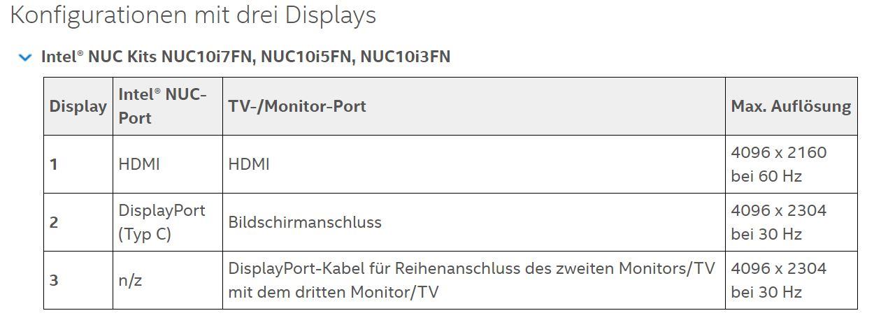

Ich möchte an einem NUC10 i7 Barebone neben einem neuen EIZO-Monitor mit 3840x2160 zwei etwas ältere, aber noch hinreichend gute EIZO L768 mit jeweils 1024x1280 betreiben.
- Der neue Monitor bietet mir als Signaleingänge einen USB Type-C (DisplayPort Alt Mode), DisplayPort, 2 x HDMI.
- Die beiden älteren Monitore haben als verwertbaren Eingang jeweils nur DVI-D.
- Der NUC-Barbone bietet mir Thunderbold-USB-C (DP 1.2) und HDMI 2.0a als Videoausgang an.
Der neue Monitor soll mittig im Landscape-, die beiden älteren rechts und links daneben im Portrait-Format aufgestellt werden.
Daraus ergibt sich die Frage: Was verbinde ich wie womit?
Der NUC10 unterstütz zwar drei Monitore, hat aber nur zwei Ausgänge. Für den dritten Monitor sieht Intel einen Anschluss als Daisy Chain am DP-Ausgang des 2. Monitors vor, der wiederum am DP des NUC angeschlossen ist.

Danke für eure Unterstützung. Ich habe mich entschieden, den großen Monitor per HDMI, und die beiden DVI-D Monitore via Thunderbold 3 auf Dual-DP Adapter mit DP auf DVI-D-Kabeln zu verbinden. Ist 'ne 100 EUR-Lösung, wenn man nicht den billigsten Schrumpel nimmt. So sollte dann auch auf allen Monitoren 60 Hz möglich sein. Wenn's wider Erwarten Probleme geben sollte, hört ihr von mir; kann aber wegen Lieferproblemen durch Covid-19 etwas dauern.
