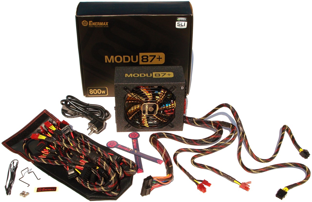

ja beim netzteil kauf ist wichtig das man auf sowas achtet... da ich selbst nicht wieder über 100 euro für sowas ausgeben wollte habe ich bei ebay ein etwas älteres enermax für 50 bekommen http://www.islabit.com/wp-content/imagenes/raul/enermax-modu87plus-800w/67-enermax-modu87+-800w.jpg
also be quiet und dem hat man immer ne menge anschlüsse.... da ist man nummer sicher..meins hat sogar 6 mal pci 8 pin grafikkarte.... 800 watt zwar viel zuviel aber das frisst ja glaube nicht mehr deswegen also störts nicht
