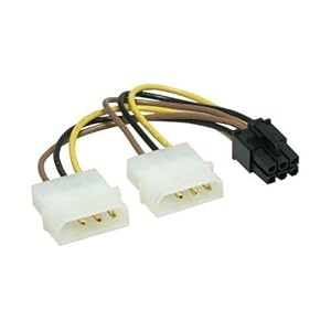

Nun hat mein Netzteil aber nur 2x PCIe-Stecker und die eine Grafikkarte jeweils auch schon 2 PCIe-Anschlüsse. Müsste nun ein neues Netzteil her?

Hm, sind da keine Adapter von Molex auf PCIe dabei?

ich hab bisher keine adapter in meinem geordneten chaos gefunden, erinner mich aber auch nicht solche zu haben..

Das NT reicht normal vollkommen aus, ne Stock 8800GTX braucht ca. 130W unter Gaminglast. Im SLI sinds also ca. 260W. Da bleiben immernoch ~400W für den Rest... Das reicht dicke...
GPU Powertechnisch kommt man mit dem Gespann ziemlich weit. Was bei dem SLI etwas krankt, ist der VRAM. 768MB sind heutzutage etwas wenig für viele Games mit vollen Details. Rein um es zu probieren, wäre es mir den Aufwand aber dicke wert.
Besorg dir also zwei 2xMolex auf PCIe 6Pin Adapter, klemm die Karten zusammen und los kann es gehen ;)
