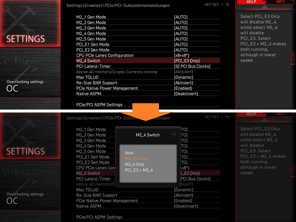

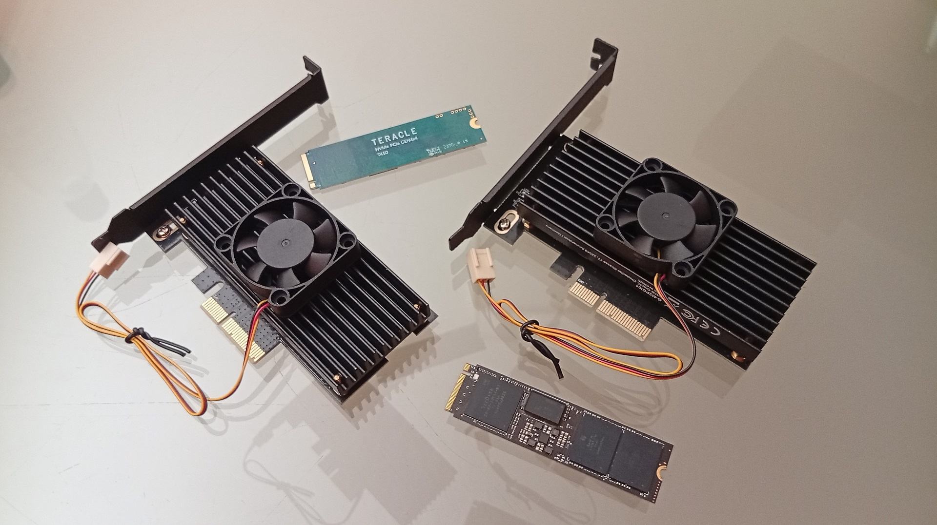

Das könntest du machen, wenn das ein Board ist wo ein M_2 Slot geswitcht mit PCIe läuft. Da müsstest du dann eine SSD via M_2 sockeln, die andere über PCIe_M2 Karte dann halt in den jeweiligen, geschwitchten PCIe Slot. Die jeweils andere wäre dann quasi "mechanisch" getrennt, bootbar sind in dem Fall beide, wenn halt UEFI-Mode OS darauf installiert (erkennt das UEFI automatisch).
Bei meinen Z690 ist das z.b. M_2 Slot 4 mit PCIe Slot 3. Das ist dann auch im UEFI so wählbar:
PCI_E3 only aktiv: Speed PCIe4.0x4
M2_4 only aktiv: Speed PCIe4.0x4
PCI_E3 + M2_4 aktiv: Speed PCIe4.0x2 + PCIe4.0x1
So eine übliche PCIe_M2 Adapterkarte Gen4 (abwärtskompatibel) kostet zwischen 12~25€. Wäre dann so etwas hier:
..ist auf jedenfall definitiv - je nach Board/UEFI- möglich. ;)
ps: Zu deinen gewählten TUF lese ich in den Spezifikationen folgendes:
** The PCIEX16(G4) shares bandwidth with M.2_3. The PCIEX16(G4) will be disabled when M.2_3 runs.
Da ist zwar ein "sharing", die Frage bleibt aber: Wie schaut es da im UEFI aus? Kann man "switchen" oder ist da automatic_sharing aktiv? :unsure:
Manuel switchen wäre gut (siehe Screen), automatisches lane_sharing schlecht. Da hast du dann keinen Einfluss darauf.
Ich befürchte aber eher letzteres, ergo wäre das Board für dein Vorhaben nicht das richtige.

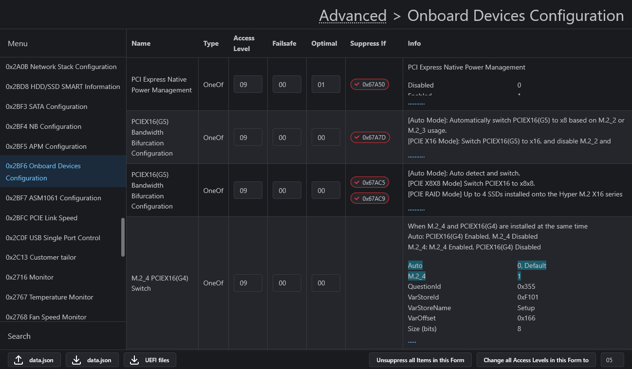

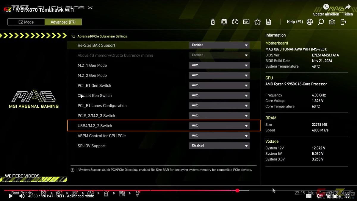

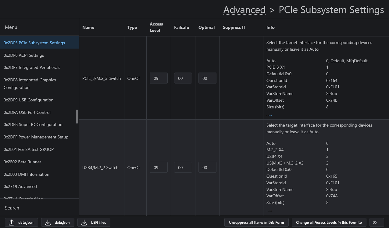

Also bei B850 Boards habe ich bisher kein Modell gefunden, dass einen wirklichen M_2 -> PCIe Switch via UEFI besitzt. Alles nur so Lanesharing Genudel.
Die Lane Aufteilung schaut mir bei B850 eh sehr komisch/konfus aus. :unsure:
