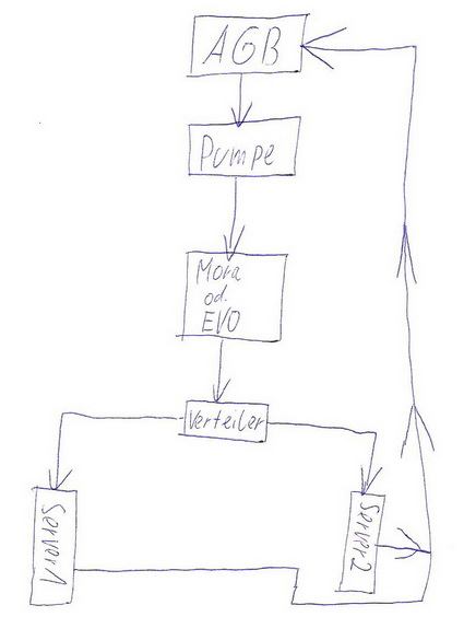

Wobei ich auch noch in der Planungsphase bin und sich alles noch ändern kann.
Sieht zwar nicht schön aus, aber man sollte den Aufbau verstehen.
Die Kupplungen zwischen AGB und Pumpe legen sonst kannst du die Pumpe des einen Kreislaufes nicht austauschen solange der andere Kreislauf noch aktiv ist. Du brauchst 4 Stück davon. Jede Leitung eine. Alternativ wie gesagt Kugelhähne. Die Bremsen den Durchfluss nicht so stark und sollten auch dicht sein. Falls du nicht so oft basteln willst, reichen auch normale Schlauchklemmen. Ist dann aber etwas umstänlicher und billiger.
Ich würd, wenn schon im 19" Format gearbeitet wird, eine 3 HE Kühleinheit bauen, wo gleich beide Radis, beide Pumpen und die jeweiligen AGBs drin sind. Und dann jedes Case per Schnellkupplungen anbinden...
so ähnlich
halte ich für sinnvoller. wenn man den kreislauf nach diesem prinzip aufbaut, dann kann man auch noch nen dritten server ganz leicht einbinden bzw. einen komplett weg usw. und man spart sich mindestens ne pumpe.
ich hätte es ein wenig ordentlicher zeichnen sollen, aber ich hoffe, ihr erkennt das potential ;)

die radis raus nehmen ja, aber ohne verteillerlösung - d.h. in reihe und nicht parallel, da sonst nicht gewährleistet ist, dass das wasser durch alle teilkreisläufe fließt.
deswegen:
ein modul bestehend aus grund komponenten AGB Pumpe und Radis und als austauschbare Komponente die Server mit Kühlern - jeweils nur 2 Schnellanschlüsse. So kann man die Server sehr leicht aus dem Kreislauf nehmen und in Ruhe warten, während der restliche Kreislauf weiter läuft.
Den Kreislauf sollte man so aufbauen, dass das wasser entweder durch den Server geleitet wird oder aber drum herum - so ist der Kreislauf auch bei laufendem System änderbar. man kann je nach Kühlleisung so unbegrenzt den Kreislauf erweitern - eine Clusterlösung eben.
Jepp, den Vorschlag von sg-1 find ich auch gut.
Ich denke so ähnlich werde ich es machen.
Radi, AGB und Pumpe in eine Einheit und dann jeden Server mit Schnellanschlüssen ausstatten. So kann ich einfach einen Server ausbauen und die beiden Schläuche die eigentlich zum Server gehen zusammenschließen.
Muss ich mir nur noch ne kleine Steuerung bauen, dass die Pumpe anrennt, wenn einer oder beide/mehrere Server an ist/sind. Und ne kleine Nachlaufsteuerung damit die Pumpe z.B. erst eine Minute nach ausschalten aller Rechner ausgeht.
