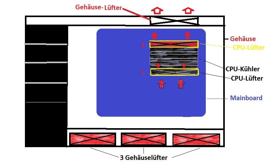

Hallo Community!
Habe an Hardware folgendes:
CPU: Q9550
Board: GA EP45_UD3R
Kühler: EKL Brocken mit Alpenföhn WingBooster(blasend)
Gehäuse: Silverstone Raven 2
Beigefügt habe ich mal eine schematische Darstellung meiner Luftkühlungsrichtung im PC.
Meine Frage wäre:
Macht die Platzierung eines 2. Lüfters(saugend) am Kühler Sinn und verbessert man damit die Kühlung der CPU?
Ich würde es mal ausprobieren.
Schaden würde ein 2ter auf jeden Fall nicht...

Bei mir hat ein 2. Lüfter am Thermalright ca. 1-2° bessere Temperaturen gebracht...ist nicht die Welt, aber im Zug einer kompletten Optimierung machen auch die kleinen Schritte in Summe was aus...
2 Lüfter normale(bis um die 1500U/min) Lüfter sind absolut kein Problem
wird ja eher einiges weniger zwecks Lautstärke :)
Naja, hab bei meinem Q9550 @ 4ghz einen 2ten Xigmatek XLF-f1253 dazugesteckt und am case auch einen xigmatek xlf-f1253.
Habe jetzt last statt 73/73/71/71 -> 70/70/68/68, wobei ich betonen muss, das ich jetzt einen regelbaren lüfter habe, denn der hintere läuft über den CPU_FAN und der erste über CASE #1. :) Dreht halt bis max. 1300 statt 1050-1100U/min.
Bringen tut es schon was.
