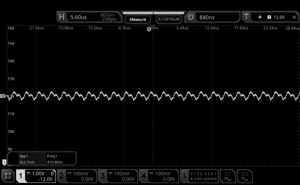

zu den Messungen sollte einiges erklärt werden, die Restwelligkeit, die da "gemessen" wurde kann man sich schenken, das ist keine Restwelligkeit, sondern gemessen über alles,d.h., Restwelligkeit + Transienten, eine Restwelligkeitsmessung sieht anders aus. (Bandbreite ist nicht alles ;-) )
Zu den was man haben darf, die "Norm" für ATX Standard sagt aus für die Bereiche 3,3V und 5V 50mV Restwelligkeit, für die 12V Bereiche 120mV.
Ein sehr wichtiges Kriterium ist das Überschwingverhalten bei Lastwechseln, das wird bei den Tests hier gerne "vergessen", gerade SNT´s haben teils komische Regelverhalten
Sorry, aber was du hier erzählst ist Müll. Denn der "Gegentest" mit neuen Netzteilen widerlegt deine Behauptung.
Dass das so ausschaut liegt schlicht daran, dass die Filterelemente in beiden Netzteilen nicht mehr im besten Zustand sind, das führt dann zu dem, was dort passierte...
Kann man mit dem Eimer nicht testen, dazu braucht man schwereres Gerät, dass 'ne Größenordnung teurer ist.

Also,
ich habe täglich mit solchen Messungen zu tun, was du da gemessen hast ist absoluter Nonsens, natürlich kannst du hier vielleicht Leute beeindrucken, mit einem Oszi was auf max. Bandbreite Läuft und irgendwelchen Frequenzmix bei AC Auskopplung und max. Bandbreite Anzeigt, nur sollte man wissen was man macht..., (sage nur ripple + noise /=Restwelligkeit)
Hoffe du kennst die Guideline -> https://www.intel.com/content/dam/www/public/us/en/documents/guides/power-supply-design-guide.pdf (damit du nicht so lange suchen musst, Seite 16)
Was das Überschwingen angeht, klar kannst du das mit dem "Eimer" messen, kann man mit fast jeder modernen Load automatisch messen, früher hat man das händisch gemacht.
Kopplung DC, Trigger auf Single, Triggermode Edge+fall+rise, LPF auf mind. 20Mhz(weniger wäre besser, wird aber mit dem Rigol nicht gehen), das wäre das zur frei laufenden Messung, wenn man einen Trigger In am Oszi hat, kann man das auch von der Last aus Triggern
so in etwa müsste das Aussehen, hier mal nen Wald und Wiesen 12V SNT, was man sieht ist, das ich nur die OW getriggert bekommen habe, die Grundfrequenz liegt irgendwo bei 100Khz, je nach Last, habe zu hause leider keinen passenden LPF zur Hand
Erst einmal ist das ganze nicht von mir, das ist schon mal komplett falsch.
Und weil du damit entfernt zu tun hast, heißt das noch lange nicht, dass du weißt, was hier passiert. Oder wie hoch der Fehler ist.
Der Gegentest mit "vernünftigem Equipment" widerlegt auch all deine Behauptungen. Schau dir mal die anderen Messungen, die der Herr gemacht hat, an und dann siehst du, dass das ganze nicht so weit weg von anderen Messungen ist.
Dazu ist der Haufen auch nicht gedacht und dafür nimmt man dann die Chroma(s), die 'nen Ort oder zwei weiter steht.
Und auch ist das nicht Punkt des Testes.
Da geht es einfach um die Restwelligkeit von alten Netzteilen.
Und da ist jetzt auch egal, ob hier ein Fehler vorliegt oder nicht oder du behauptest, falsch gemessen zu haben.
Denn der Fehler wird kaum 1000% ausmachen. Und ob wir jetzt von +/-10% reden ist bei DER Restwelligkeit und überschreitung der Spec von einer ganzen Größenordnung auch nicht wirklich relevant...

Die Spezifikation erlaubt 120mV Restwelligkeit
Wir reden hier von 1,2V...

Ein Osziloskop ist ein Gerät, dass die elektrische Spannung optisch sichtbar macht.
Und das Gerät dahinter, der große 4eckige Kasten ist eine elektronische Last, die für eine Belastung an dem Netzteil sorgt.
Und daher ist das ganze schon in der Praxis relevant.

Du hast weiter oben geschrieben das die Aussage 120mV Vpp Restwelligkeit und 50mV bei den Nebenspannungen Müll sei, was denn nun? (steht sogar in der Guide Line)
der gute Herr von TweakPC hat bei früheren Messungen sogar die Restwelligkeit gemessen, und dort sieht man sogar das die Last gepulst wird (Sharkoon Silentstorm SFX Gold 500W dying in overload test - YouTube)
Kenne die Last leider nicht genauer.
Mache täglich EMV Messungen, glaube da bin ich näher dran als die meisten "Tester".
Nein, ich sagte, dass du hier Haare spaltest und dass es völlig egal ist, da die Spec 120mV ist, wir hier aber von 1200mV Ripple sprechen.
Ja, natürlich wird die Last gepulst, wie solls denn sonst funktionieren?!
Wir reden hier von einer ELEKTRONISCHEN Last, keiner LINEAREN.
Aber wie oben geschrieben, ist das bei dieser Betrachtung nicht relevant, da der Fehler von den Netzteilen so groß ist, dass das keine Rolle spielt.
Außerdem ist die Last, die dein PC erzeugt eh gepulst, sei es weil alles hinter Schaltreglern ist oder starke Lastschwankungen durch moderne Stromsparmechanismen.
Bei higher end Grafikkarten reden wir sogar von 40-50A Lastschwankungen auf 12V...

Nur weil du Autoreifen designst und Fertigt, macht dich das nicht zum Experten von Rammelbeutel, obwohl beides "Gummi" ist. Die Anforderungen sind aber grundverschieden mit unterschiedlichen Sicherheitsbedenken.
Ist halt schön zu sehen, das alles was im Internet steht/bei Youtube vorgeführt wird immer als richtig hingestellt wird
a) dann zeig doch mal dein Wissen! Bisher kommen von dir nur Anschuldigungen und keine Konstruktive Kritik.
b) Ist der "messfehler", den du hier unterstellst, bei DEN Werten relevant?
Ob wir jetzt von 1,5V oder 950mV reden, ist das relevant?
Dass die Last nicht so besonders präzise ist, ist bekannt. Dass da Messfehler passieren, ist bekannt.
Aber nicht relevant.
Denn du übersiehst, das:
NZXT E850 Netzteil mit Digitalüberwachung im Test - Ripple-Noise/Restwelligkeit (7/10)
Sprich: TweakPC hat die Möglichkeit, die Messungen zu "kalibrieren" und den Messfehler dieses Setups zu bewerten.
Niemand hier behauptet, dass die Präzision hervorragend wäre.
NUR Du bist hier am Haare Spalten, von Dingen, die letztendlich nicht relavant oder sogar bekannt sind.
Deswegen nutzen die Jungs von tweakPC auch diese "billige" Last nicht für Test.
Dafür nutzen die dann die 100.000€ Teststation, die auch regelmäßig Kalibriert wird und auch sehr präzise misst.
Aber die Präzisiion der Messung, auf der du hier gerade so rumreitest, ist in diesem Video nicht von Relevanz.
Es geht darum, die Spannungsqualität von (sehr) alten Netzteilen optisch darzustellen. Nicht mehr, nicht weniger.
Und jegliche Ungenauigkeit ist bei dem Faktor, bei dem die Spezifikation überschritten wird, irrelevant.
Wir reden hier von Faktor 10 und 5 beim anderen Gerät. Wenn die Messung bisserl daneben ist, who cares??
Wenn er hätte richtig testen wollen, hätte er sein Netzteil gegen ein unbenutztes, Identisches, neues antreten lassen müssen
Ja, wo bekommst du das denn her?! Hast du zufällig ein identisches Netzteil, dass neu ist??
Nein, weil das technisch nicht möglich ist...
Ich hab hier ein (fast) baugleiches gerät liegen, samt LF-8800 Lötstation und paar Kondensatoren...
Das könnte ich ihm schicken, mit neuen Kondensatoren. Aber selbst das zeigt nicht den "Neuzustand". Und Cooler Master fertigt diese Geräte nicht...
, so das man die Alterungserscheinungen von den C´s auch mal sieht, keiner kann sagen ob es vor 6-8Jahren anders ausgesehen hat, alles nur Mutmaßung...
Doch, kann man, weil "damals" ähnliche Geräte getestet wurden. Zwar selten und hart zu finden.
Aber hier die 620W Version, gleiche Plattform, optimiert für 70W mehr:
guggsu hier
Restwelligkeit war nicht gut bei dem Gerät, aber "well inside Spec", sprich unter 120mV, wenn auch knapp.
Gibt auf anderen Seiten auch noch andere Reviews von ähnlichen Geräten. Und da schaut es nicht wirklich anders aus: 80-120mV Ripple bei 100% Last.
Aber das war auch gar nicht der Punkt.
Der Punkt war, dass alte Netzteile, von damals, heute so ausschauen...
Verstehe echt nicht, wo hier den Problem ist, wenn das gar nicht das Ziel war...
tut mir leid, es ist sehr sinnfrei mit dir zu über Messverfahren zu Debattieren, da du keine Ahnung hast, du weißt nicht mal wie eine elektronisch Last funktioniert, noch kennst du Messumfänge von EMV oder EMVU Umgebungen, wie dort Netzteile vermessen werden und pre compiliance durchgeführt wird, das was hier "gemessen" wird ist natürlich nicht das Primäre Ziel, aber ein Abfallprodukt dessen.
Das dieser alte Schinken, der aussieht als wenn man den über den Asphalt gezogen hat, wahrscheinlich 50% unter Hitzestau gelitten hat, Elko hoch gegangen ist usw. nicht mehr die saubersten Ergebnisse bringt steht doch außer Frage, nur Erzählt der "Sprecher" immer in den Video von alles >50mV Welligkeit sei grenzwertig oder gar defekt ist einfach falsch, auch dürfen die Spannungen im Bereich +/- 5% liegen, ob das vom NT kommt oder vom Messport ist eine andere Frage. (4L Messung)
Über die Kalibrierung solltest du lieber nicht weiter reden, dann frage mal nach DAKKS, Rückverfolgbarkeit usw., darum geht es aber nicht... und nur weil die nen Chroma bench haben ist das kein Garant für genaue Messungen., wir haben N33er Serie und paar Wassergekühlte, dafür kann ich mir auch nichts kaufen.
Wie gesagt, du solltest über Qualitativmessungen und Verfahren kein Wort verlieren...
Warum zeigst du nicht dein Wissen und erklärst, wie das funktioniert?
DAS wäre ein Anfang. Und wäre hilfreich.
Irrelevant, hat nix mit dem Thema zu tun. Hier gehts nicht im EMV oder was auch immer.
Hier gehts um die Form der Spannung an der Last.
Irrelevant bzw nur erhöhte Alterung. Ändert nichts an der Aussage oder der Messung.
Ich verstehe echt nicht, was dein Problem hier ist.
Oder warum du hier über die Messung motzt.
Und du bist anscheinend auch nicht bereit andere an deinem Wissen teilhaben zu lassen.
Gleichspannung, aka Spannungsregulation, ja.
Der Wechselspannungsanteil darf aber nur bei 1% liegen.
Aber ich frag mich gerade, warum du diese Sachen durcheinander bringst...
Dann Beweise doch deine Behauptungen mal!
Belege dass die TweakPC Messungen ungenau sind.
Belege, dass TweakPC bei Messungen Fehler unterlaufen sind.
Sorry, aber du solltest auch erst mal deine Kompetenz beweisen! Und das machst du am besten, in dem du uns das ganze mal erklärst. Aber warum machst du das nicht??
Denn was du hier redest, ist alles nicht relevant.
Und nach dem, was du hier bisher geschrieben hast, muss ich dir erstellen, dass du mit der Verwaltung von solchen Dingen zu tun hast und dich nicht wirklich mit den Messungen beschäftigt hast, nur den Vorschriften.
- - - Updated - - -
Außerdem reden wir hier nicht von der Zertifikation von irgendwelchen Industrieanlagen oder Hochspannungsleitungen oder was auch immer sondern um das Testen von Kleinstgeräten.
Wozu soll man dazu Akkreditiert werden?! Was soll das bringen?!
Sorry, aber so langsam muss ich dir echt unterstellen, dass du ein "Verwaltungsangestellter" bist, das erklärt auch, warum du dich so an irgendwelchen Zertifkaten oder anderen unwichtigen Details aufhängst. Und auch nicht erklärst, was denn nun dein Problem mit dem ganzen ist und wie man es besser machen könnte
Und außerdem:
In Posting #8 hat sich doch schon ein Elektrotechniker zu Wort gemeldet!
Ums mal wieder auf den Punkt zu bringen, Stefan hat Recht. Derartig fehlerhafte Spannungen können PC-Komponenten zeitnah beschädigen.
Sonst schöne elektronische Last...
Das ist quatsch.
Die Sunmoon kann gar keine Transienten messen, weil sie keine "dynamischen" sondern nur "konstante" Lasten kann. Transienten (z.b. das was die ATX spec darunter versteht) entstehen, wenn die Belastung gewechselt wird, ist auch extra in den ATX specs definiert wie das gemessen werden muss, welche Frequenzen und lasten. Wurde sogar gerade in der letzten Spec aktualsiert für neue VGAs. Nur ist die Sunmoon dafür nicht geeignet. Transienten sind auch nicht so einfach zu messen. Was man da im Video sieht, ist eine ganz normale Restwelligkeit, gemessen mit einer konstant eingestellten elektronischen Last.
Du widersprichst dir auch selbst erst sagst du es wurde " Restwelligkeit + Transienten" gemessen, dann sagst du " Überschwingverhalten bei Lastwechseln (=Transienten) wird bei den Tests hier gerne vergessen"
Wenn die Messung wirklich so schlecht ist, würde mich interessieren wieso ich mit ähnlichen Setups (weltweit) schon gemessene Restwelligkeiten unter 10 mV gesehen habe. So scheiße kanns dann ja doch nicht sein ;)
Ripple+Noise wird übrigens allgemein im AC und nicht DC Modus gemessen, man will ja gerade den Gleichspannungsteil unterdrücken.
Das gezeigte Netzteil wird bei einer Transienten-Messung vermutlich Schwankungen von 2 V oder mehr haben. Würde mich nicht wundern, wenn es beim Einsatz beim lastwechsel sofort ausgeht.
Wurde ja auch gesagt, das es beim einschalten oft ausgeht. Das liegt daran, dass vermutlich schon beim Einschalten unter Last die UVP rein kickt und es abschaltet.
Interessant wären hier weitere Messungen mit relativ aktuellen Netzteilserien - von Low-Budget bis High-End - aller namhaften Hersteller. Dann mit Messpunkten bei z.B. 5000, 15.000 und 25.000 Betriebsstunden. Ich denke da würden einige interessante Information bei rauskommen. Meine Vermutung wäre z.B. beim Thema ab wann die Restwelligkeit die Spezifikation verlässt, dass ganz teure High-End Netzteile gar nicht so viel besser abschneiden würden als gute Geräte der Einsteiger-/Mittelklasse. Die grundsätzliche Sichtweise, dass Schaltnetzteile nach ca. 7 Jahren (ca. 20.000 Betriebsstunden bei 8h/Tag) durch sind dürfte sich damit auch bestätigen bzw. widerlegen lassen.
Mich wundert es doch etwas, dass zu dem Thema relativ wenig im Netz zu finden ist. Intern dürften die Hersteller solche Tests doch zichfach durchgeführt haben. Aber vielleicht irre ich mich da auch oder es bleibt Firmengeheimnis. ;)
Meiner Ansicht nach unterscheiden sich die Netzteile technisch nur geringfügig, da bei meisten bei den gleichen chinesischen Herstellern vom Band laufen.
Wichtigstes Bauteil für eine lange Haltbarkeit sind die Kondensatoren - und ein entsprechendes Design. Der beste Kondensator nützt nix, wenn er quasi permanent überlastet ist. Elektrolytkondensatoren kriegt man meines Wisses bis max. 10000h load life - das sind schon teure Exoten.
Das heißt aber keineswegs, daß die nach 10000 Stunden defekt sind - sondern nach 10000h Dauerlast (Temperatur / ripple Strom) dann out of spec - sprich verschlissen sind. Je geringer die Belastung, desto länger halten die Dinger!
Somit wirkt sich ein überdimensioniertes Netzteil positiv auf die Haltbarkeit aus.
