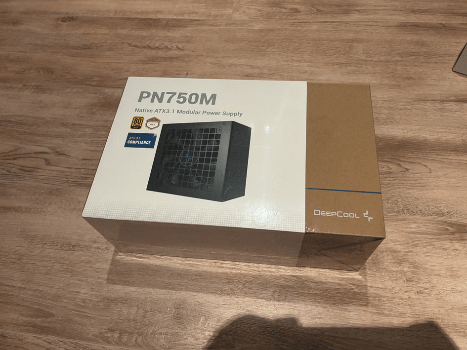

Verpackung:
Ein einfacher Karton mit einem Pappschuber, worauf das Netzteil abgebildet wurde, und auf der Rückseite alle technischen Infos zu dem Netzteil.
Da die Bilder dann doch nicht so geworden sind, wie ich mir das vorgestellt habe, hier nochmal die wichtigsten technischen Daten kurz zusammengefasst.

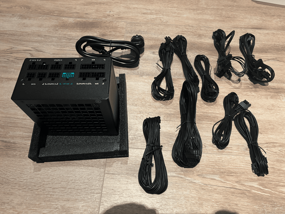

Das DeepCool PN750M verzichtet komplett auf irgendwelche Beleuchtung, auch wenn der Powerschalter es vermuten lässt. Durch die kompakte Bauweise lässt es sich auch bedenkenlos in kleinen Gehäusen verwenden.
Die textilummantelten Kabel lassen sich sauber verlegen, von einer erhöhten Steifigkeit ist nichts zu spüren. Wie ihr seht, habe ich mir diesmal nicht so viel Mühe gegeben, was ich aber in meinem nächsten Review verbessern werde. Das einzige, was ich tatsächlich zu bemängeln habe, ist das ATX-Kabel, das durchaus etwas länger sein könnte. Auf die genaue Lautstärke im Gebrauch gehe ich nicht weiter mit Zahlen ein, dazu sage ich nur, dass ich keinerlei Spulenfiepen und auch keinen Lüfter hören kann in dem verbauten System.
