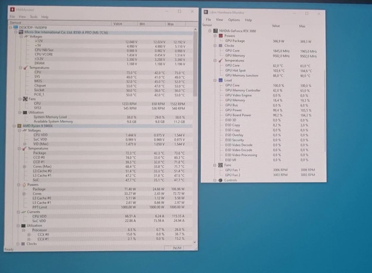

Ich hab mal ein Screenshot angehängt mit HWMonitor kurz bevor der Rechner abschmiert.
Alternativ als Video (4min):

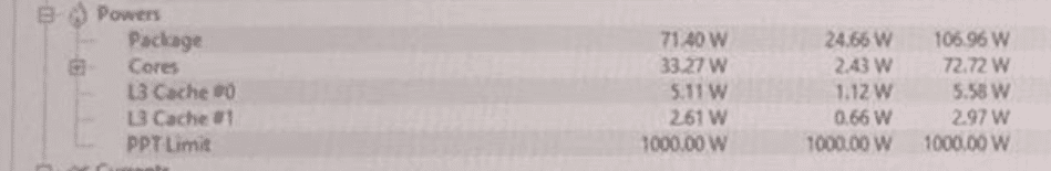

Aber mal was anderes, warum ist bei dir die CPU PTT auf 1000 W?
Da ist doch PBO an oder?
Normal sind ja
PPT = 145 W
TDC = 95 A
EDC = 140 A
Das ist von meiner CPU, die gleichen Werte hat ja auch der 5900X:

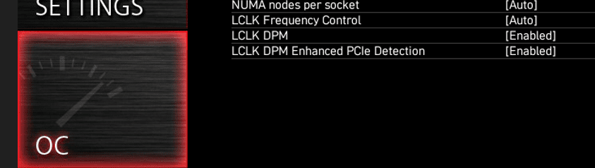

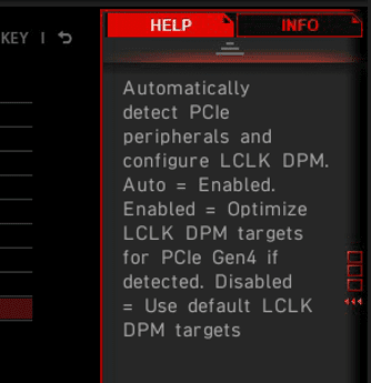

Du kannst ja einen CMOS Clear durchführen und dann nur rBar, XMP und folgende Einstellung vornehmen:
Ich benutze diese Einstellung schon sehr lange ( habe die auch bei PCs von Kollegen und Verwandte eingestellt und bisher laufen alle Systeme ohne Probleme ), seit sie im BIOS des MSI B550 UNIFY-X aufgetaucht ist. Hatte mich vor genau informiert zu was diese Einstellung ist.
Sie ist für die Spannungsversorgung der PCIe Schnittstellen, wenn PCIe 4.0 Geräte verwendet werden, zuständig.

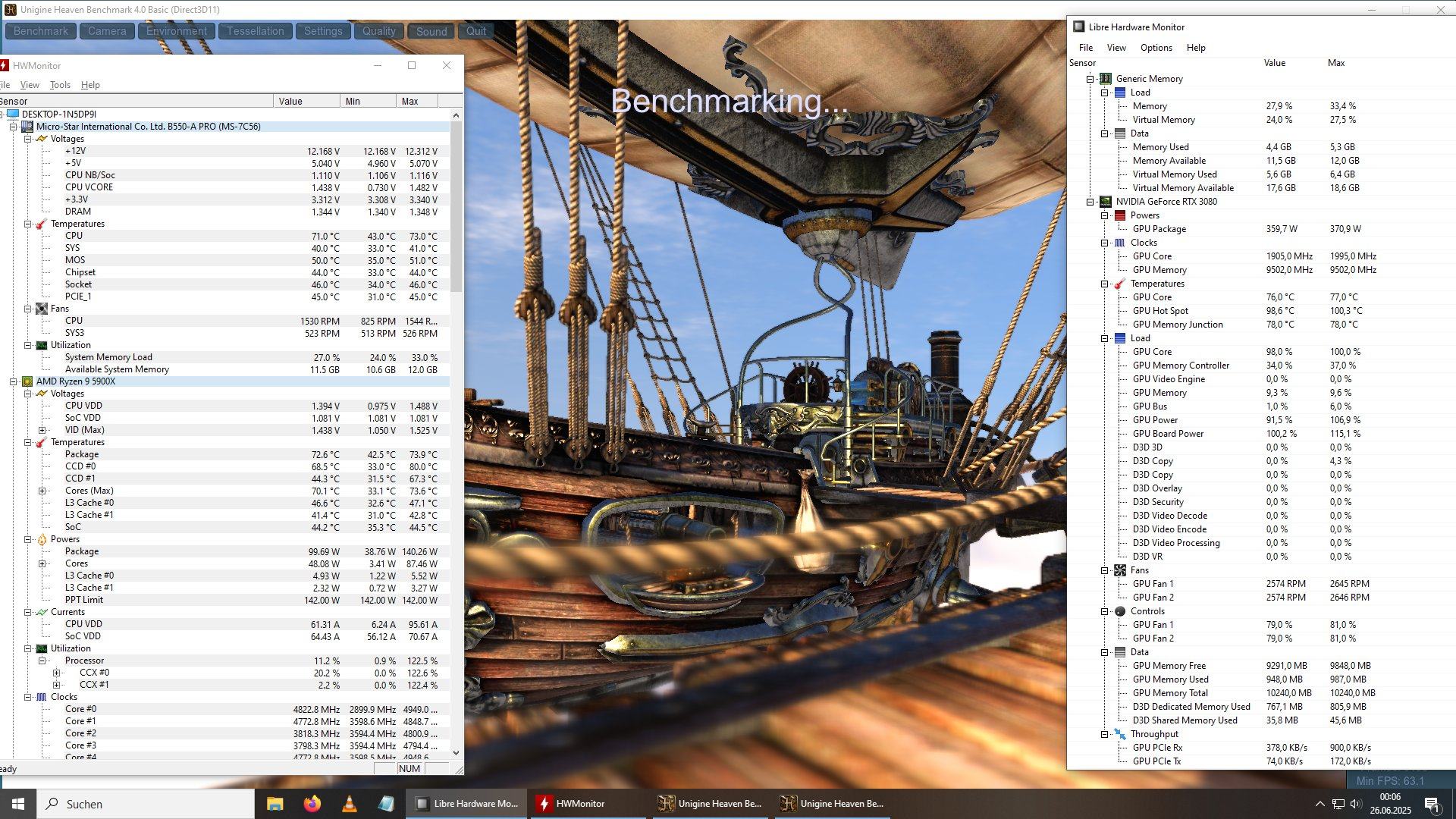

War das Netzteil, heute neues bekommen und ausprobiert. Eine Stunde nur Benchmarks laufen lassen, alles tutti.
Der GPU Hotspot ist jetzt merkwürdigerweise niedriger, war vorher max. 105° und jetzt bei max 100°.
Hatte ein Tag davor noch ein Bios Update gemacht, das hat keine abstürze verhindert, aber zB. das PPT Limit von 1000w auf ~140w irgendwas verändert und noch andere sachen.

Danke an alle die geholfen haben, wens noch interessiert - einmal die Daten davor und danach als Screenshot.

Die 1000W PPT war übrigens einfach nur ein Anzeigefehler/Auslesefehler.
Vermutlich von deinem Programm im Zusammenspiel mit dem Bios.
