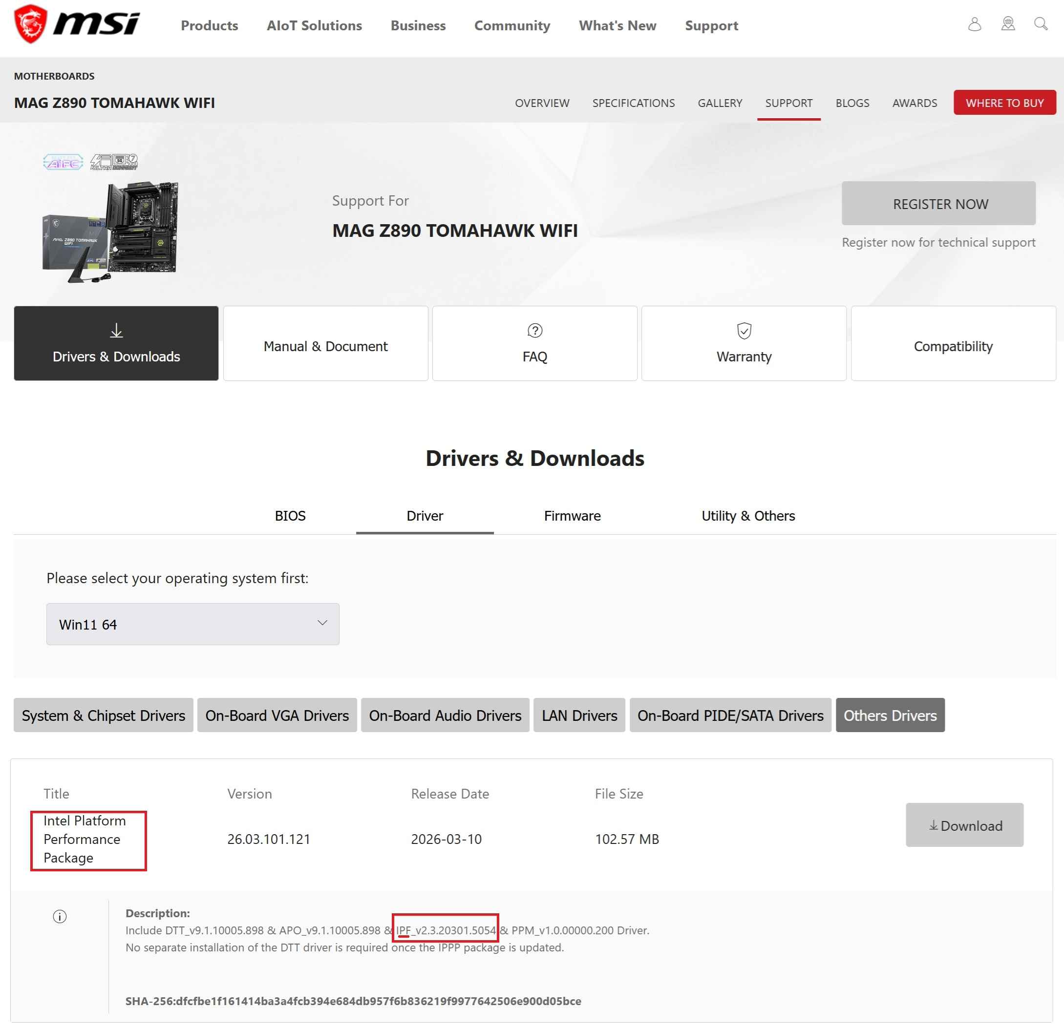

@faulwurf ich rate jetzt einfach mal ein Intel Serie 800 Mainboard und das Problem besteht seit 14 oder 15.07.2026?
Dann solltest du einfach den Microsoft Notfallpatch KB5121767 installieren, der wird teilweise automatisch installiert z.B. bei mir mit Ryzen 7 9800X3D CPU, einige User müssen den Notfallpatch aber bei den optionalen Updates manuell auswählen und installieren.
Die Mainboards die den Intel ipf Treiber nutzen sind von dem Temperatur, Leistungsabfall, Absturz Problem betroffen, also nicht nur Dell Computer mit Intel CPUs wie Microsoft kommuniziert hat.

KB512xxx schließe ich als mögliche Lösung aus, falls es sich nicht im ein "DELL" NB/ PC handelt.
Das schließe ich auch aus, aber aus einem anderen Grund, weil das Problem schon länger als dem 14.07.2026 besteht laut Post 4, ohne die PC Hardware zu kennen.
Zum Thema nur Dell und Microsoft Notfallpatch KB5121767 hatte ich schon geschrieben, das wurde von Microsoft falsch kommuniziert, mein Zitat unten.
Weil Intel Mainboards betroffen sind die den Intel ipf Treiber nutzen, also Intel 800 Mainboards, so wie hier im Thread mit Gigabyte Z890 Aorus Master Mainboard.

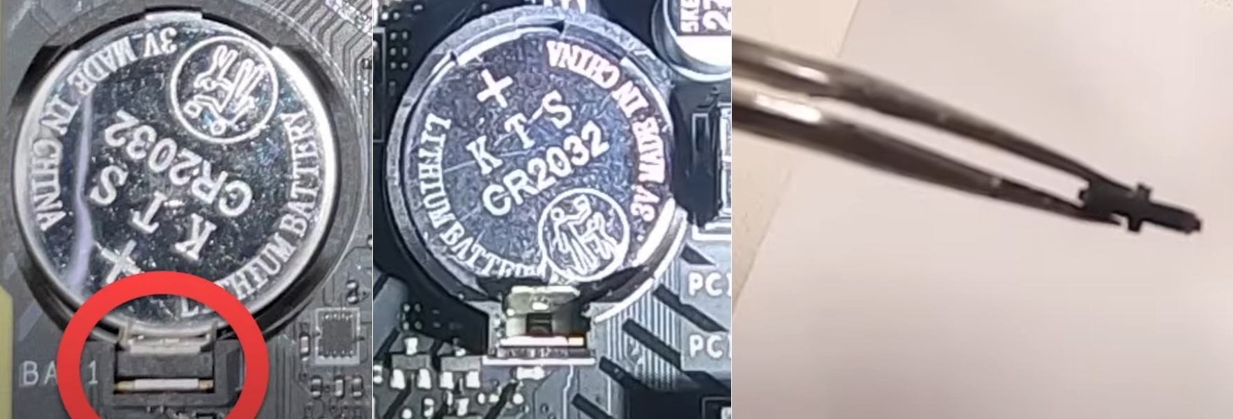

Mit exakt diesem Mainboard hatte ich ähnliche Probleme bei einem Bekannten, ich hatte alles durchprobiert, was ich aus Erfahrung auf Lager hatte, ich bin von einem Mainboard defekt ausgegangen.
Im Endeffekt hat ein Bios Reset mit Mainboard Batterie entfernen das Problem gelöst, Asus Webseiten Link und Bild unten zum Thema Bios Reset mit Mainboard Batterie entfernen.
Ein Bios Reset ohne Batterie entfernen, den ich vorher gemacht hatte, hatte das Problem nicht beseitigt.
Die Transportsicherung aus Plastik die bei deinem MSI B650 Tomahawk möglicherweise vorhanden ist, muss vor dem drücken des Batterieclips mit einer Pinzette entfernt werden, ich hatte meine Pinzette vorne außen an den Spitzen abgeschliffen um die Transportsicherung aus Plastik besser greifen zu können.

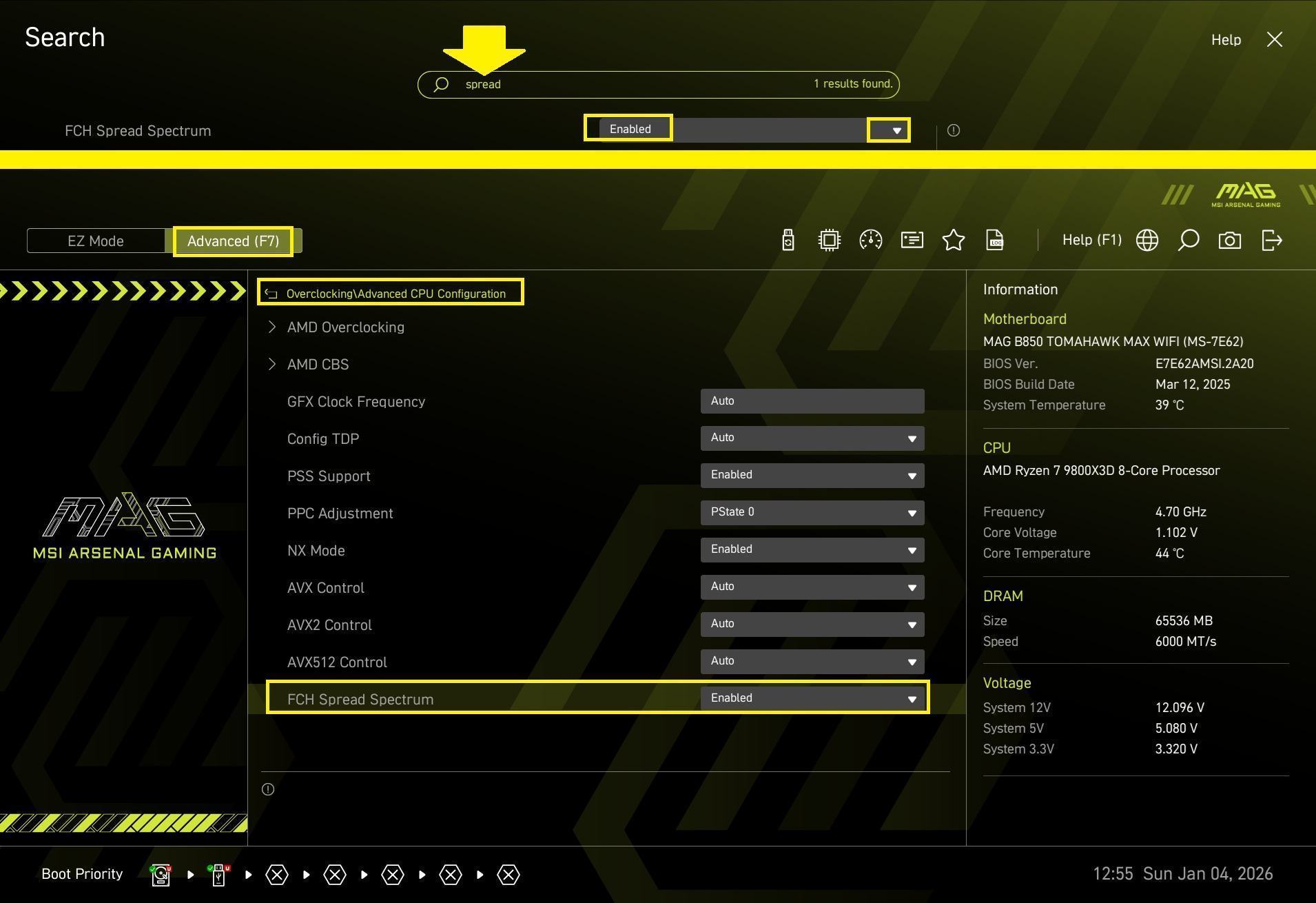

Einfach mal das FCH Spread Spectrum im Bios aktivieren, der Bus takt liegt dann bei ca. 99,80 MHz leicht schwankend in CPU-Z, in HWinfo64 bleibt der Takt bei 99,80 MHz.
