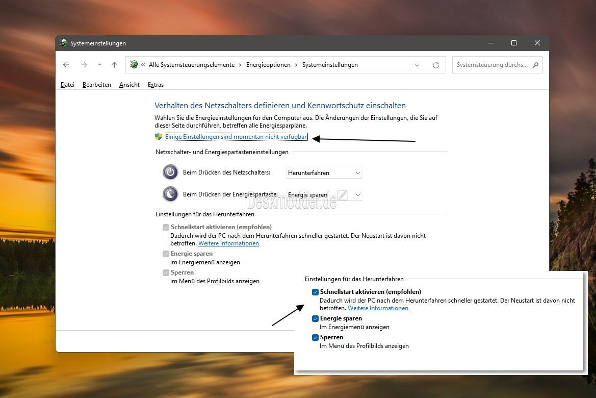

Windows Schnellstart inklusive Ruhemodus deaktivieren, Anleitung im Spoiler unten.
powercfg -h off im Terminal als Administrator verwenden (Bild unten), um den Windows Schnellstart zu deaktivieren.
Es gibt keine Bestätigung das der Schnellstart deaktiviert wurde im Terminal, bei den Energieoptionen fehlt der Schnellstart aber, das ist die einzige Bestätigung.

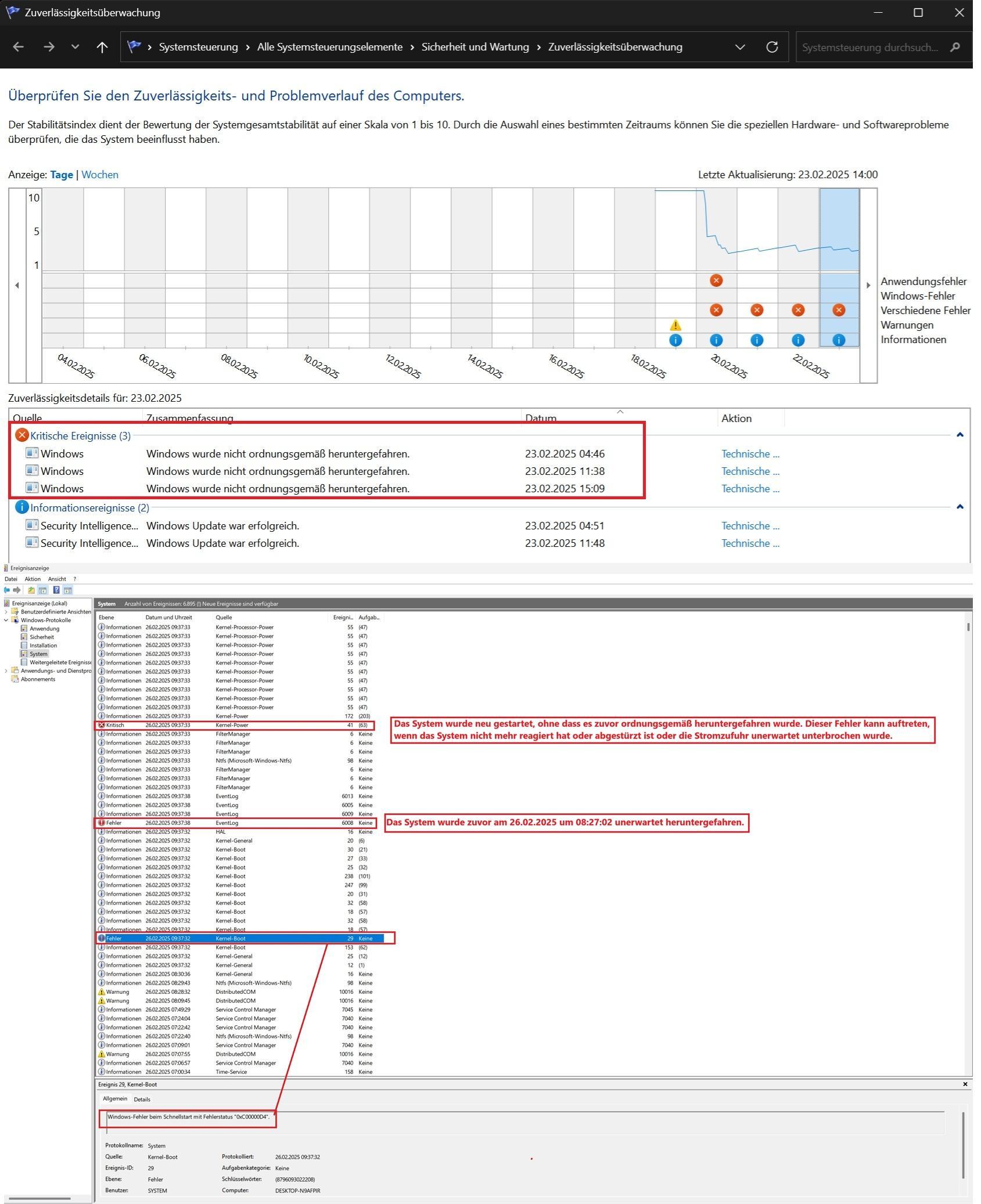

Man könnte auch mal in die Windows Ereignisanzeige oder in die Zuverlässigkeitsüberwachung schauen was dort zu dieser Uhrzeit eingetragen ist, als der PC gestartet ist.
Unten im Beispiel Bild ist z.B. der Windows Schnellstart das Problem.
