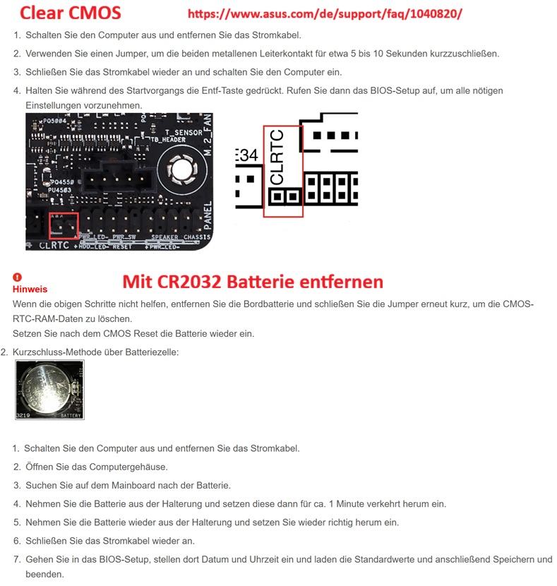

  • Das Problem: Der PC bleibt beim Warmstart (Reboot) immer bei der DRAM-Debug-LED mit Code 00 (selten Code 15) hängen. Beim Kaltstart klappt es zu 50 % erst im 2. oder 3. Versuch. Kürzlich kamen Bluescreens (PFN_LIST_CORRUPT) und komplette Freezes beim Versuch, Einstellungen im BIOS zu speichern, hinzu. Ein CMOS-Reset hilft nur temporär.
