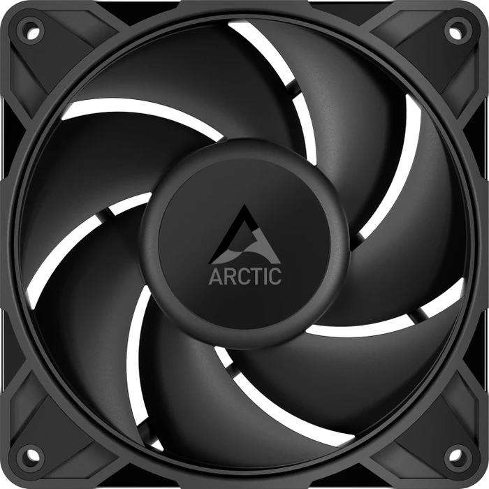

Lüfter kannst dir z.B. ein Set passende Arctic Cooling kaufen, sind wsl. normale 120mm Abmessungen?
