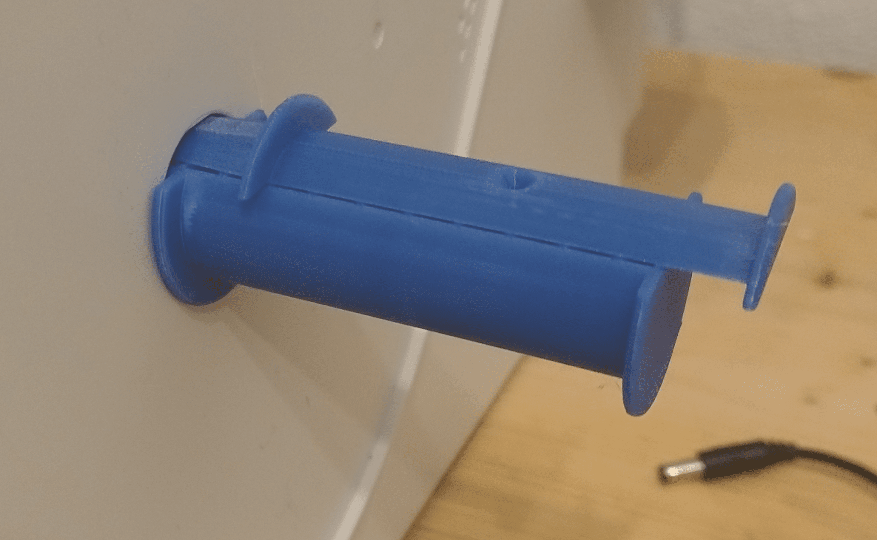

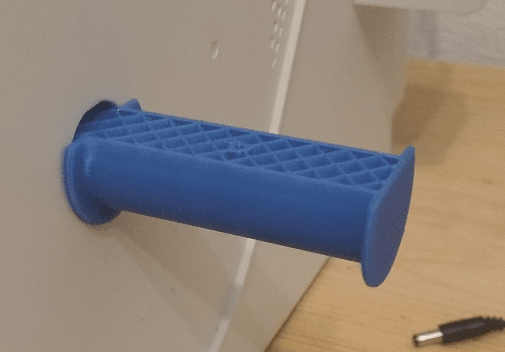

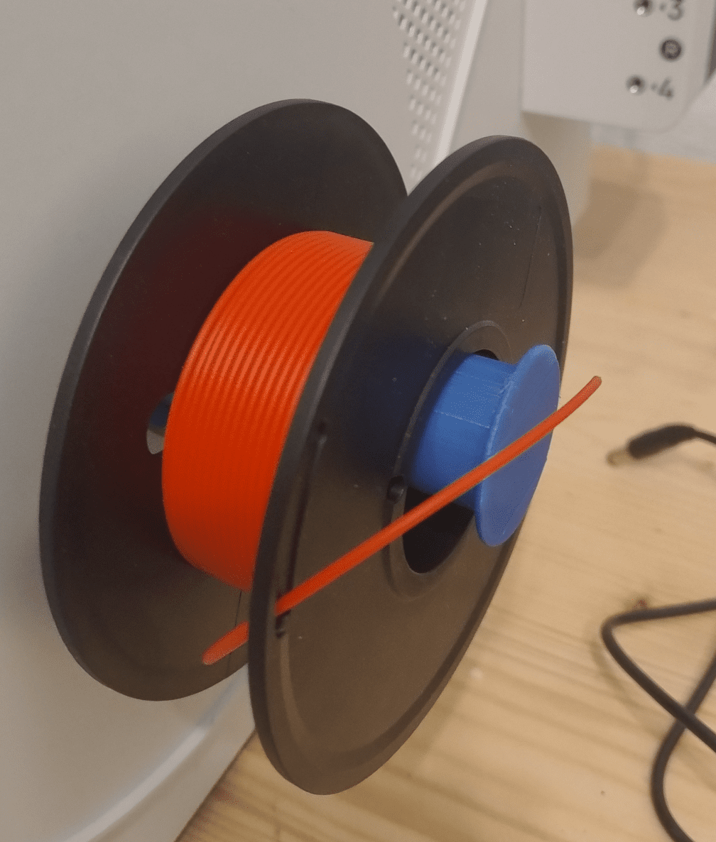

Und auch wenn mir @Ahrimaan wohl wieder direkt widersprechen wird: Steck auf keinen Fall die originalen Spulenhalter in den Drucker. :d
Druck dir direkt eigene selber die nicht so scheiße sind.
Ich hab hier im Thread auch schon meine auf Printables veröffentlichte Eigenentwicklung gepostet, die kommt sogar komplett ohne so beschissen Einrastmechanismen aus, die entweder abbrechen oder man sie nie wieder rauskriegt. :d
Falls du die nutzt oder immerhin mal ausprobierst, würde ich mich natürlich über ein Make freuen. ;)

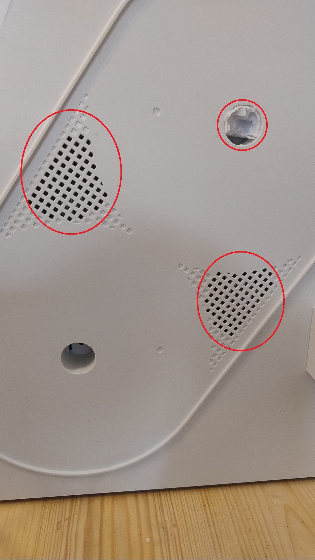

Jetzt wollte ich mal wissen wie das Innenleben eigentlich aussieht. Ich hatte ja auch schonmal erwähnt, das das Gehäuse sowieso nicht "dicht" ist und man durch die Lüftungsöffnungen wo da gerade der Lüfter steht sogar in den Bauraum gucken kann.
Aus diesem Youtube-Video:
Sieht man das Problem recht deutlich. Die Z-Achse ist überhaupt nicht abgetrennt. Das ist komplett offen.
Der Platz könnte aber reichen, um da eine Abdeckung unterzukriegen, so das die Elektronik besser vom Bauraum abgetrennt ist. Natürlich nicht isoliert, aber dann könnte man dort zumindest einen Lüfter anbringen, ohne das der (mehr oder weniger direkt) in den Bauraum bläst. Der Bauraum selbst wäre nochmal dichter und man könnte ggf. sogar noch höhere Temperaturen erreichen.
Hat da schonmal jemand rumgebastelt? Oder kennt vielleicht sogar schon was fertiges?
