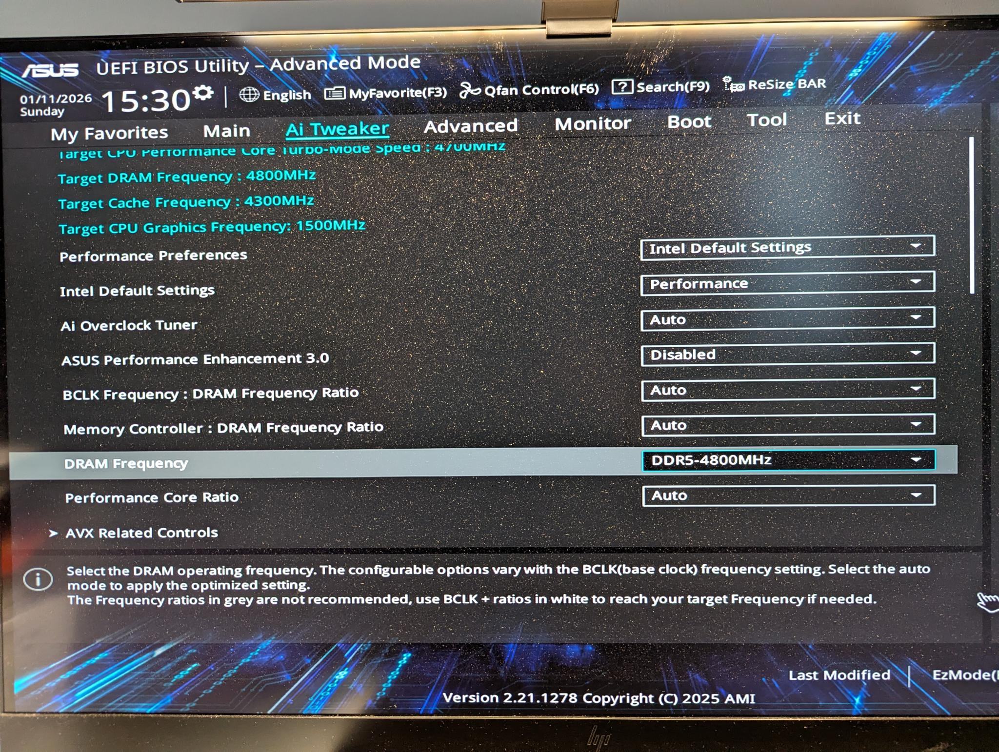

Vielen Dank für die vielen Antworten. Der RAM läuft "automatisch" nur auf 4800, siehe Bild. Auch ein manuelles Einstellen hat nichts gebracht. BIOS ist schon auf 3810 Jetzt werde ich den Kühler etwas lockerer schrauben und hoffen, dass es dann geht.

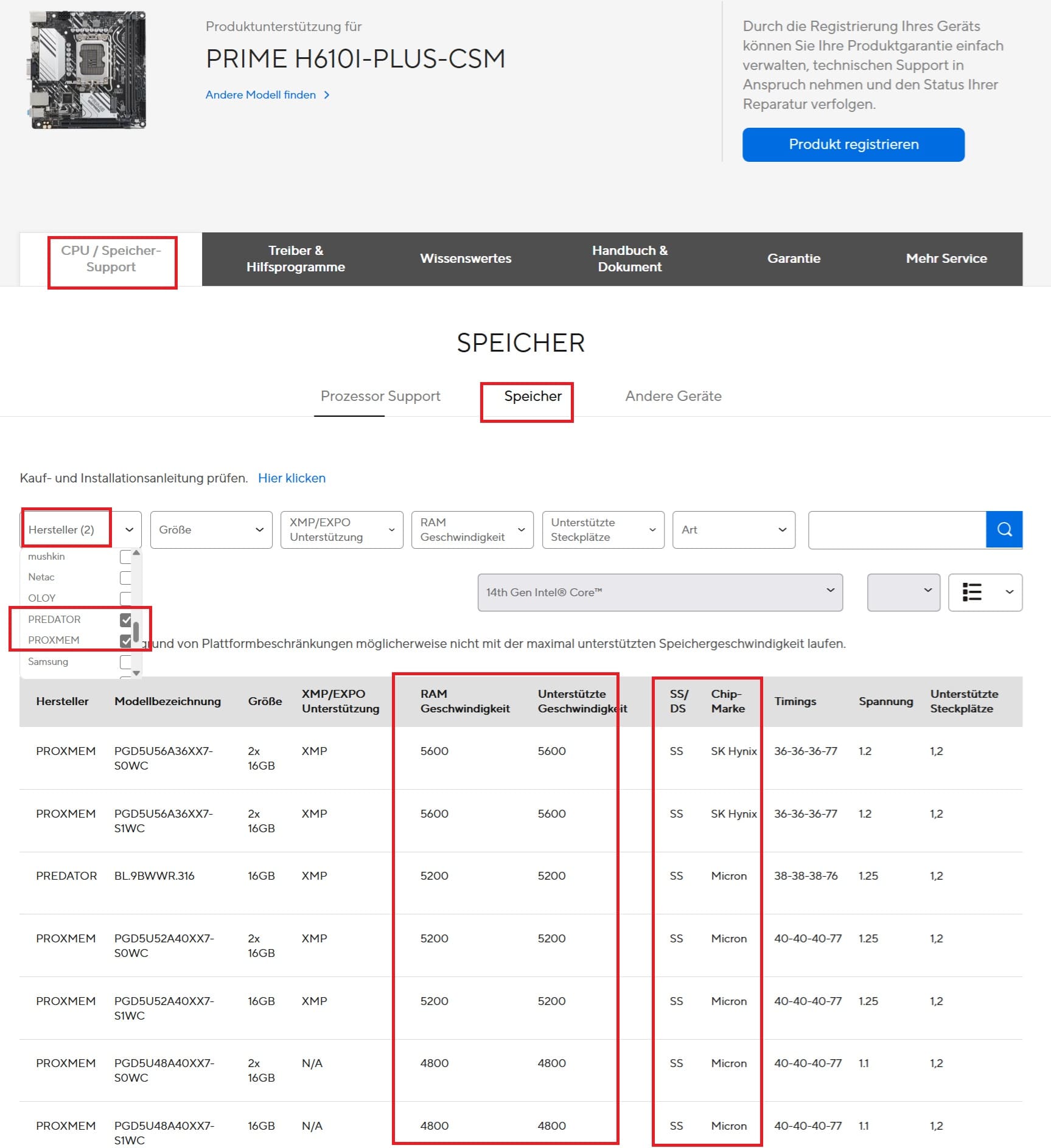

Das liegt daran, dass das H610 Mainboard inklusive Bios stark eingeschränkt ist, es gibt keine Notwendigkeit einen 6000 MHz OC Ram kompatibel zu machen, weil der Ram mit Intel i3 14100 maximal auf 4800 MHz taktet, der Ram vom Intel i5 14600K z.B. taktet maximal auf 5600 Mhz auf dem H610 Mainboard.
Einige werden jetzt wahrscheinlich anmerken, dass der Ram auf 4800 MHz auf dem H610 Mainboard laufen muss, unabhängig davon, ob er im Bios kompatibel ist, dazu kann ich nur sagen, das ist falsch.
Edit:
Wenn man in die Asus Ram Liste für das Asus Prime H610I-PLUS-CSM Mainboard schaut, kann man sehen das maximal Ram bis 5600 Mhz unterstützt wird, Patriot Ram ist nicht dabei, es gibt nur zwei Hersteller die mit "P" anfangen. Außerdem ist es auch wichtig auf die Ram Chips und Ranks zu achten, bzw. Single oder Dual Rank bzw. einseitige oder doppelseitige Bestückung. Weil Ram kann die exakt gleiche Bezeichnung haben, aber andere Ram Chips und andere Ranks bei vermeintlich gleichen Ram Kits haben.

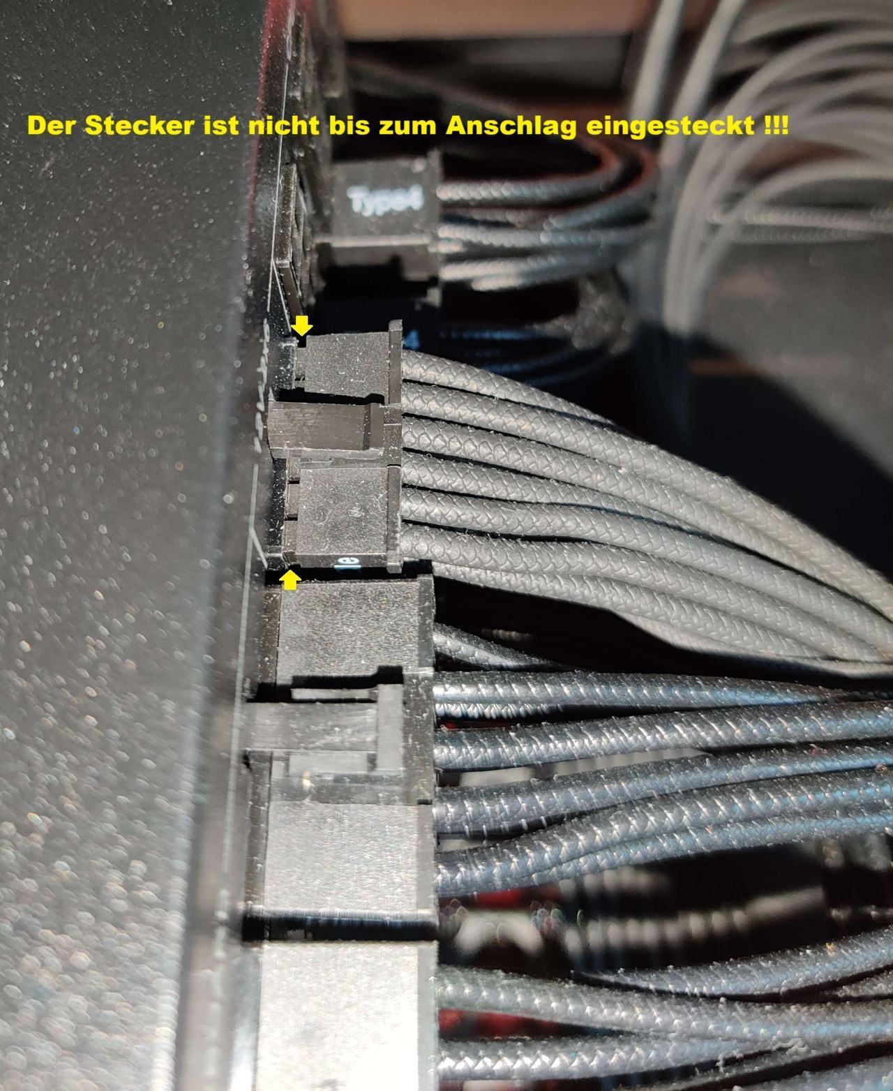

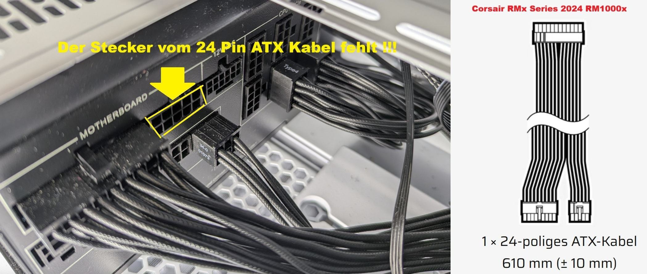

@Paulchengb wie alt ist das Netzteil, und welches Netzteil ist es, exakte Herstellerangabe?
Bei solchen Problemen kann auch das Netzteil defekt sein bzw. die Stromversorgung ist dann nicht stabil, nur weil das Netzteil startet bedeutet das nicht, dass es OK ist.
Oder du verwendest MOD Netzteilkabel zum Aufstecken auf die Originalnetzteilkabel, das verursacht oft Probleme.
Auch mal prüfen, ob die Stecker alle im Netzteil und auf dem Mainboard bis zum Anschlag eingesteckt und eingerastet sind, manchmal wird auch der zusätzliche 8-Pin oder 10-Pin Stecker vom 24 Pin ATX Kabel vergessen am Netzteil einzustecken, Bilder unten.
ATX Stecker nicht eingerastet.jpgStecker Problem1.jpgbe quiet! Pure Power 13 M 850W ATX 3.1.jpg
Eine Grafikkarte im PCIe Slot vom Mainboard verwendest du nicht, du verwendest die Intel iGPU bzw. der Monitor ist am Mainboard per HDMI oder Displayportkabel angeschlossen?
@PCFreak69,
vielen Dank, das wars! Ich dachte, ich hätte mal geschaut, ob das Netzteil passt und im Netz habe ich gelesen, dass der i3 60W braucht, aber max. Aufnahme sind 110 (oder so) und das ist natürlich für das 90w Netzeil zu viel. Mit einem 500W ATX Netzteil, das ich testweise angeschlossen habe, gehts endlich einwandfrei. Auch über längere Zeit und CPU-Stresstest usw...

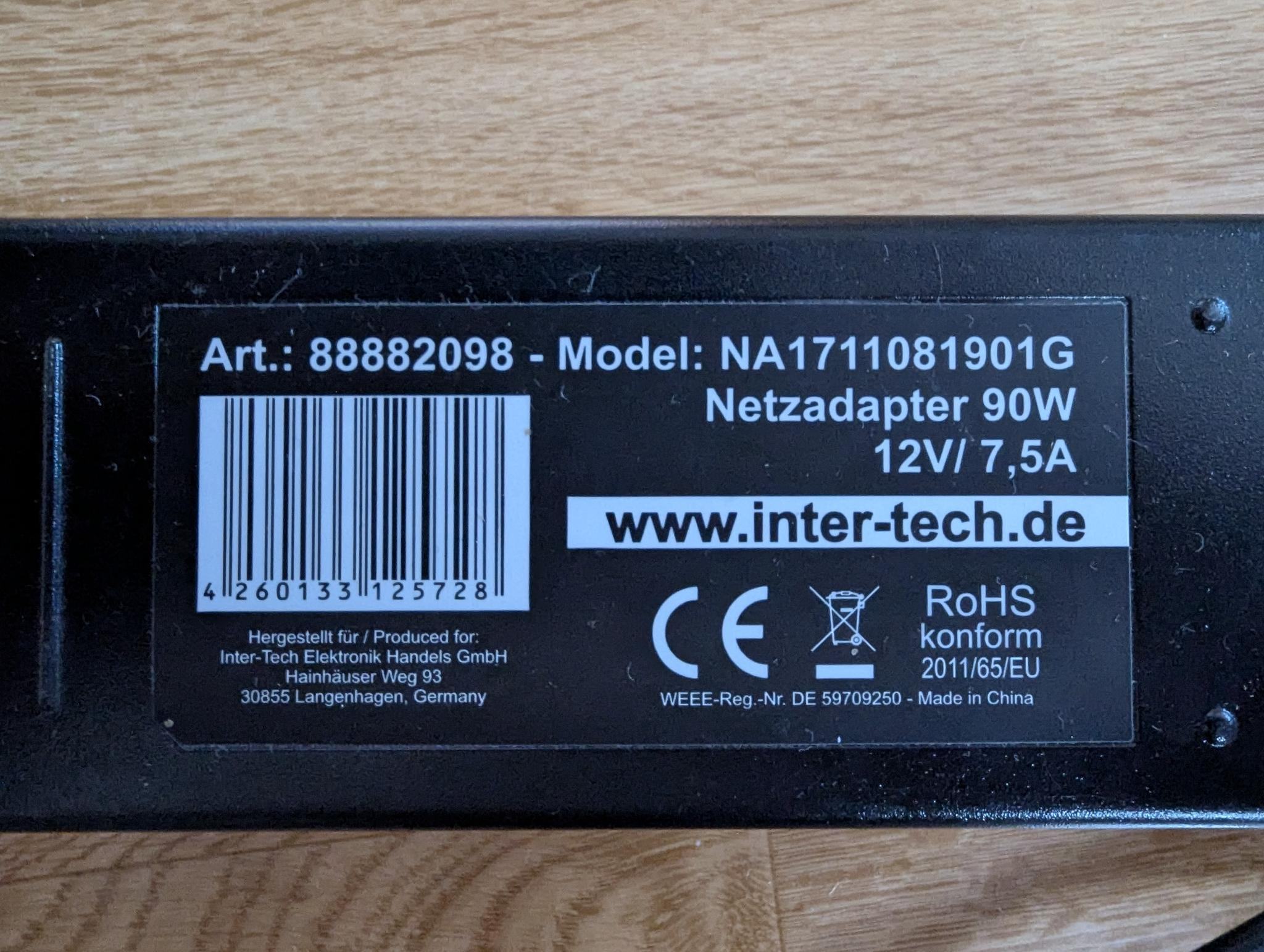

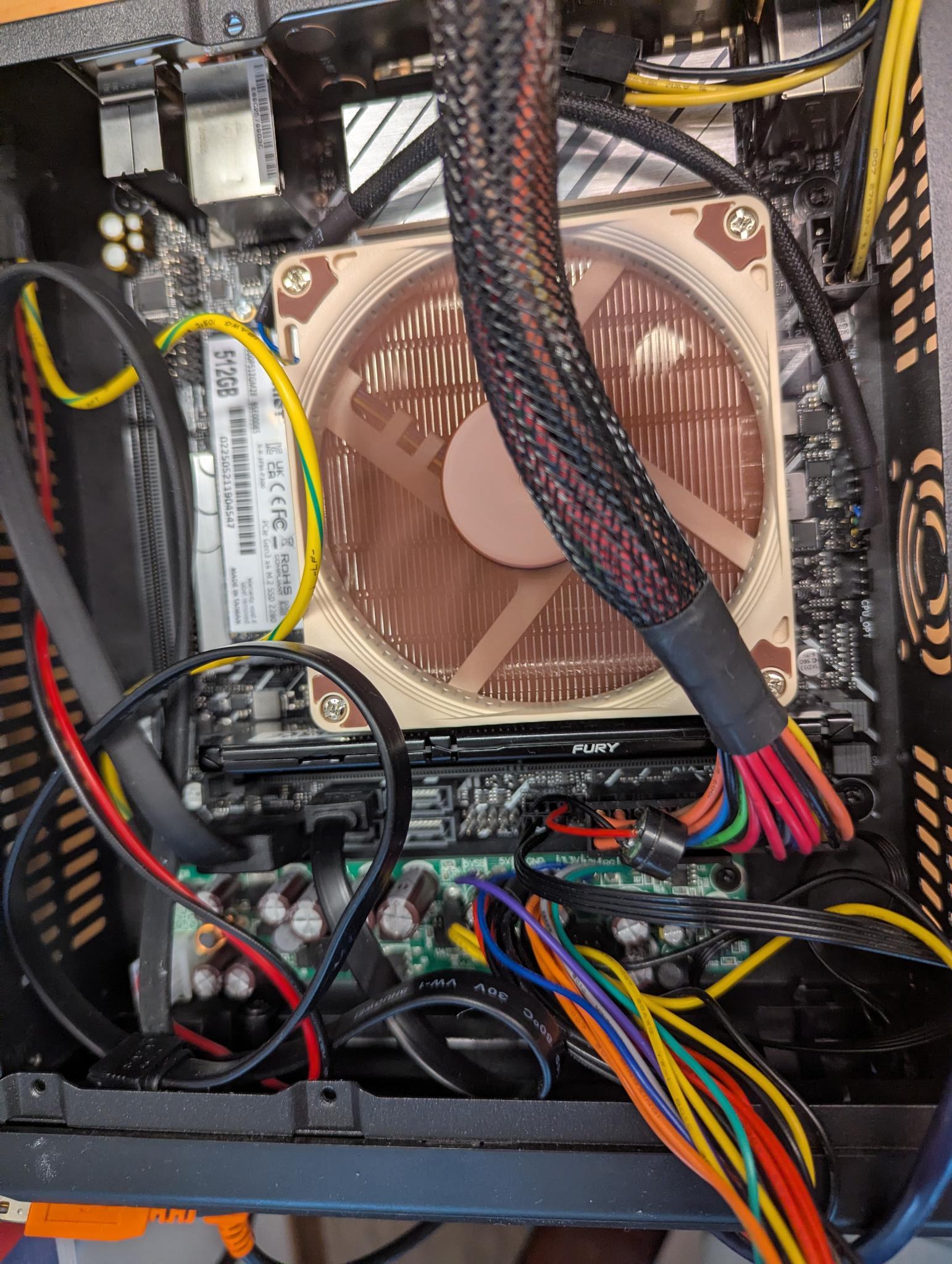

Ich habe eben ein Mini-ITX Inter-Tech Gehäuse. Kann ich die "Elektronik/Platine" im Inneren, siehe unten, das "grüne" weiterhin verwenden, wenn ich extern ein größeres Netzeil anschließe oder am besten ein neues Gehäuse kaufen?
Welches Inter-Tech Mini ITX Gehäuse ist das, ist es das Inter-Tech JX-500, Mini-ITX ?
Beim Inter-Tech JX-500, Mini-ITX Gehäuse kann man maximal ein120 Watt Netzteil verwenden bzw. 12 Volt 10 Ampere Netzteil, deins hat 90 Watt bzw. 12 Volt 7,5 Ampere laut deinem Bild.

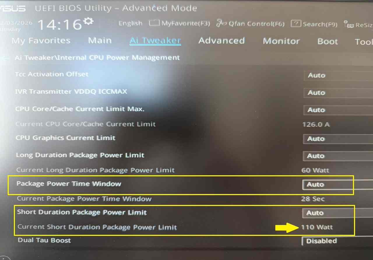

Deine Intel i3 14100 CPU musst du trotzdem im Mainboard Bios auf 60 oder 65 Watt drosseln, wenn du das 120 Watt Netzteil verwendest.
Ich bin mir nicht sicher, ob das Asus Prime H610I-PLUS-CSM Mainboard die 60 oder 65 Watt Einstellung unterstützt, weil die H610 Mainboards extrem eingeschränkt sind.

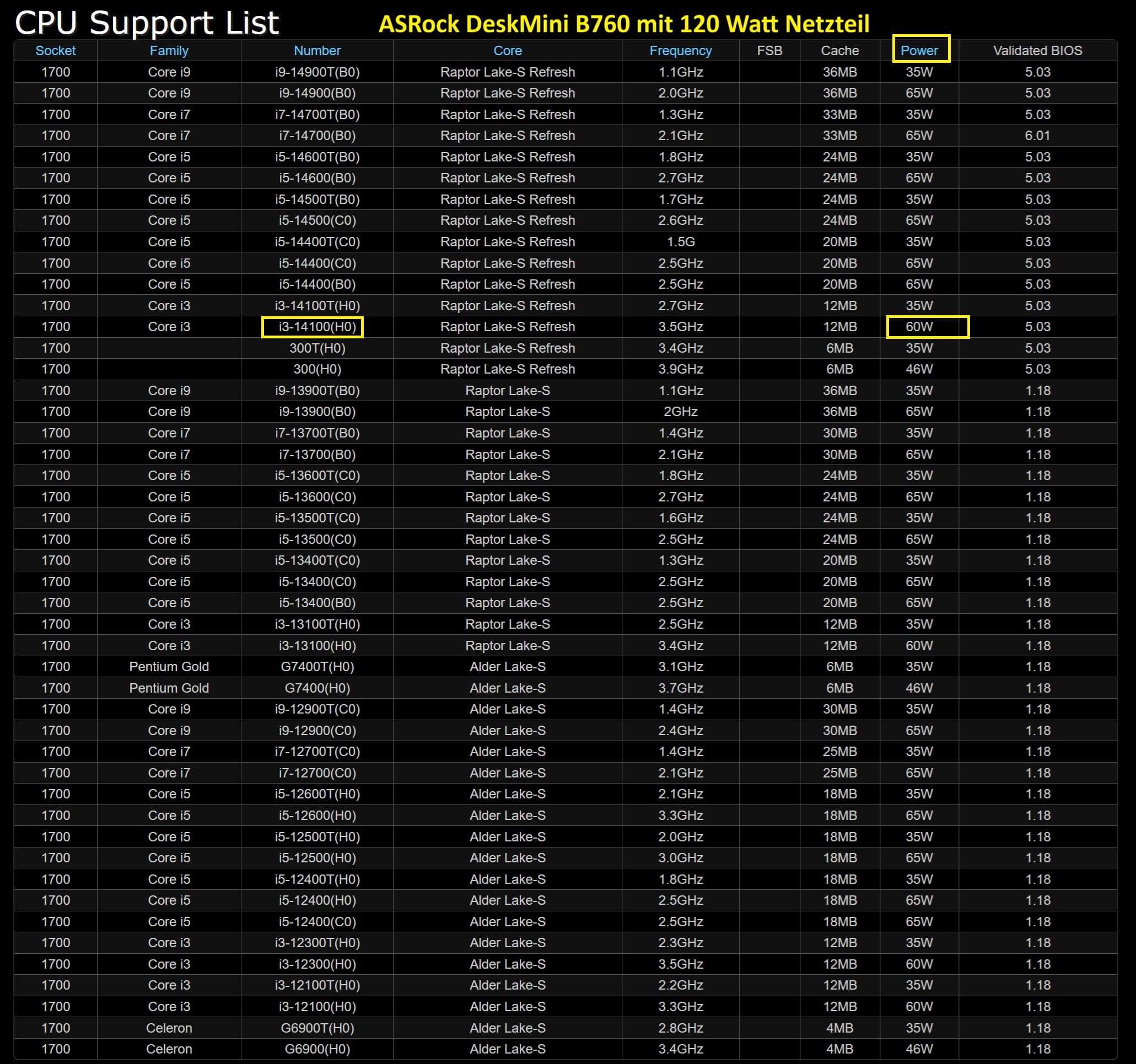

Beim ASRock DeskMini B760 z.B. sind die unterstützen CPUs auch auf 35 Watt bis maximal 65 Watt gedrosselt, mit 120 Watt Netzteil, (extern 120W, Hohlstecker (19V/6.32A) das ist aber schon automatisch im ASRock Bios so eingestellt.

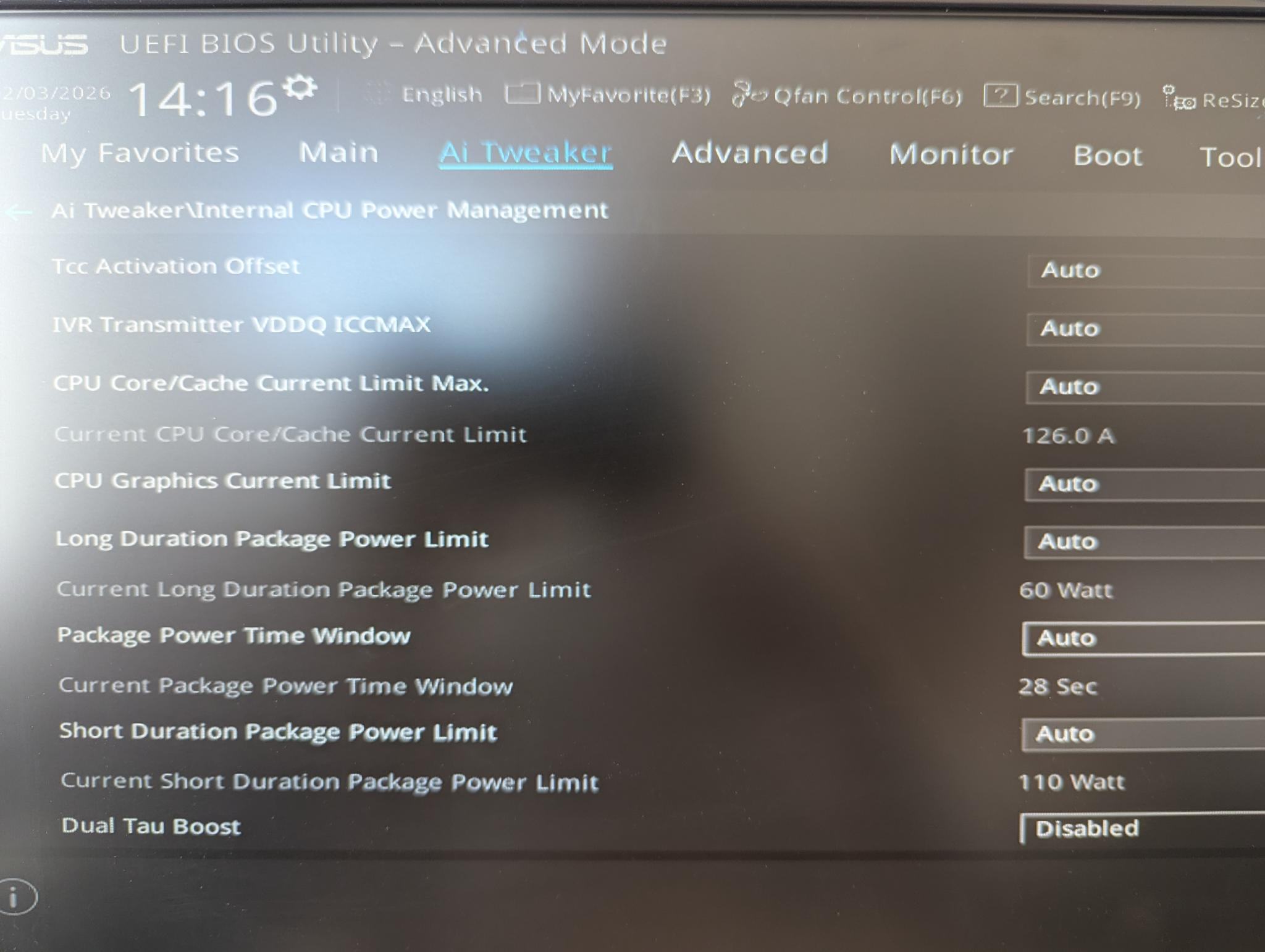

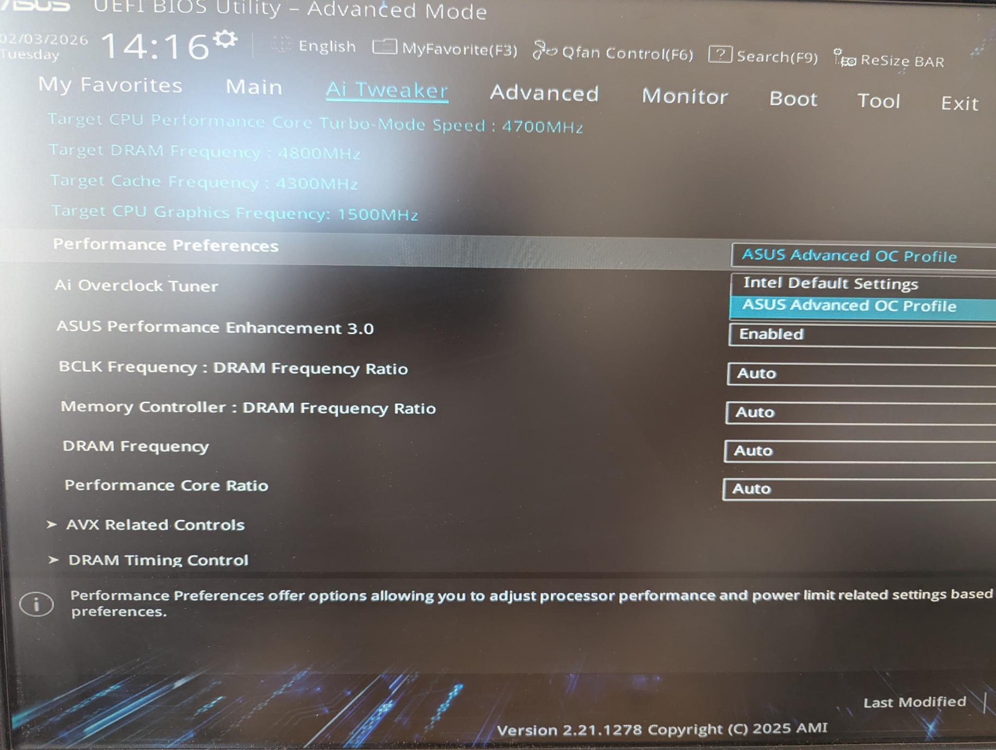

Ich muss Asus OC Profile auswählen und dann bei Long Duration Power Limit den Wert auf Auto lassen und bei Short Duration PL auf 9500mW stellen, stimmt das? Habe mit OCn bzw. UCn wenig bis gar keine Erfahrung.
Nachtrag: Kann ich jetzt das Limit z.B. auch auf 65mW setzen, damit ich den PC solange auch verwenden kann, bis das neue Netzteil kommt? Ich frage, weil ich im Netz gelesen habe, dass P2 normal das 1,25-fache von P1 sein sollte. Aber weniger Strom sollte ja zu keinen Schäden führen.

Ich kenne mich bei den Asus Mainboards auch nicht aus, du musst auf jeden Fall von den 110 Watt weg, mit dem 90 Watt Netzteil sollte die CPU maximal 60 Verbrauchen, besser weniger.
Leider finde ich auf dem Gehäuse keine Typenbezeichnung und da das Ding ca. 8 Jahre alt ...weil mir das kleine Gehäuse sehr wichtig ist und ein 120W Netzteil wohl auch die günstige Anschaffung ist ...
Die DC-Wandlerplatine im 8 Jahre alten Inter-Tech JX-500, Mini-ITX Gehäuse könnte schon zu alt sein und Probleme verursachen, diese DC-Wandlerplatine gibt es anscheinend nicht einzeln zu kaufen bei Inter-Tech, das Gehäuse kostet aber nur 32 Euro.
Kondensatoren trocknen mit zunehmendem alter aus, verlieren an Leistung oder sind defekt.

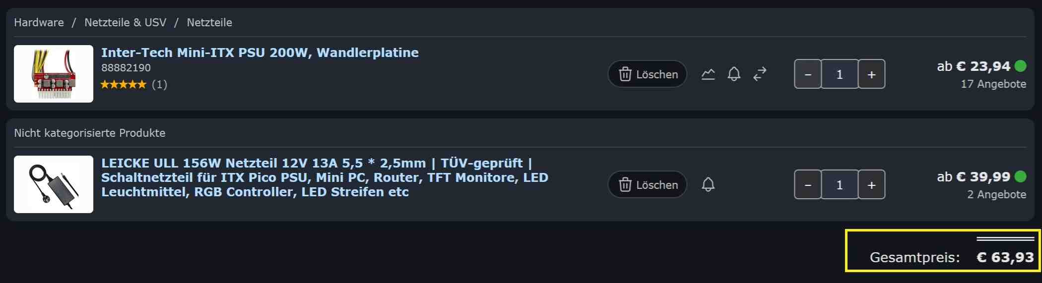

Inter-Tech Mini-ITX PSU 200W, Wandlerplatine:
Netzteil LEICKE ULL 156W Netzteil 12V 13A für ITX Pico PSU, Mini PC:
Deine Intel i3 14100 CPU mit 110 Watt Verbrauch beim Boost Takt, sollte mit dem 156 Watt Netzteil zurechtkommen.
