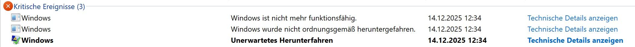

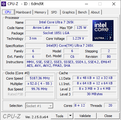

Hallo, heute morgen wollte meine Maschine nicht booten. Hatte den 7200er Ram drin und getestet. Dann den 6400er rein, ebenfalls Test laufen lassen. Ergebnisse siehe Anhang. Kann ja dann nur an der CPU liegen?
Bios Reset hatte ich gemacht. Ergebnis bleibt. :wall:
