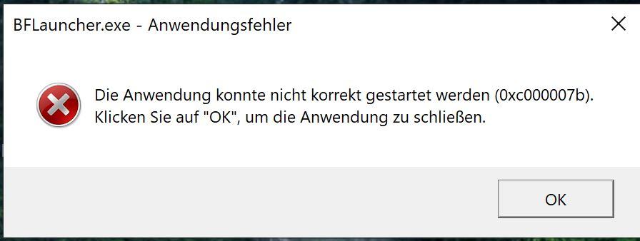

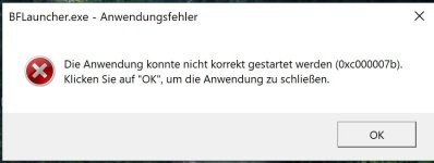

nun ja ich habe es gestern mal wieder heruntergeladen aber jedesmal wenn ich es starten will kommt folende fehlermeldung:

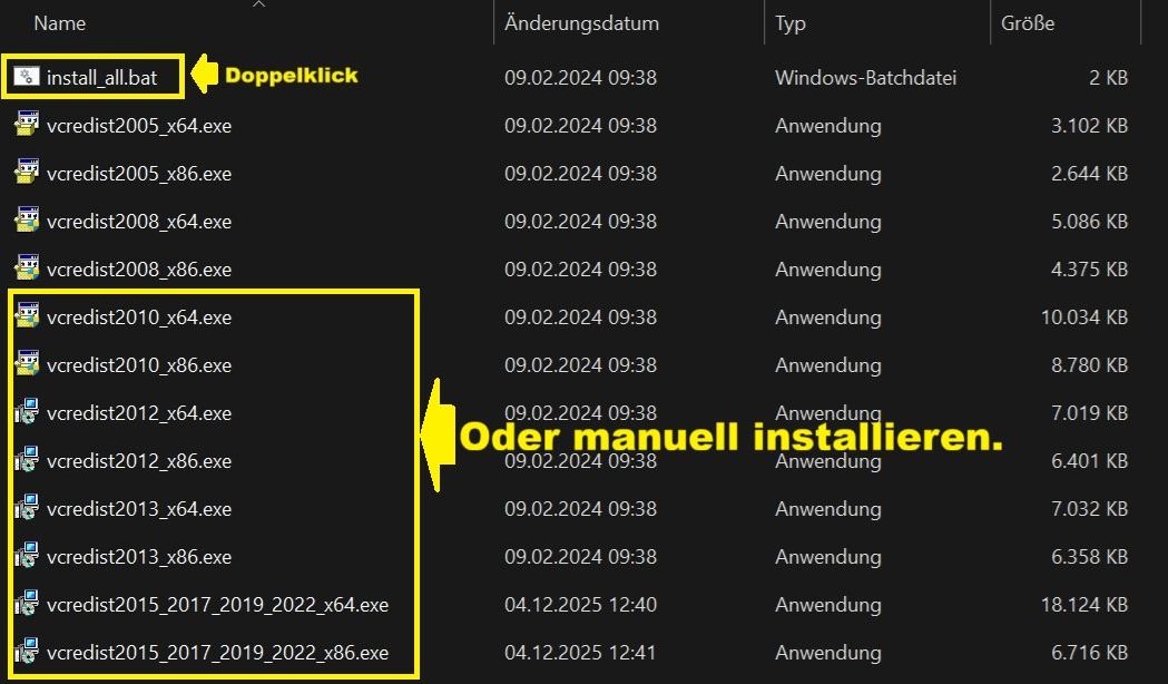

Laut reddit.com einfach Visual C++ Redistributable Runtimes AIO Repack 1.103.0 installieren, download Link unten von Techpowerup.com.
Edit Neuer Link von Techpowerup.com weil aktueller und mit Version History:
Ich rate von diesen AiOs ab, weil da auch Runtimes installiert werden, die längst aus dem Support sind...
Mann kann das auch selbst fixen, mit dem Visual C++ Redistributable Runtimes AIO Repack 1.103.0 wird das automatisch gelöscht und neu installiert.

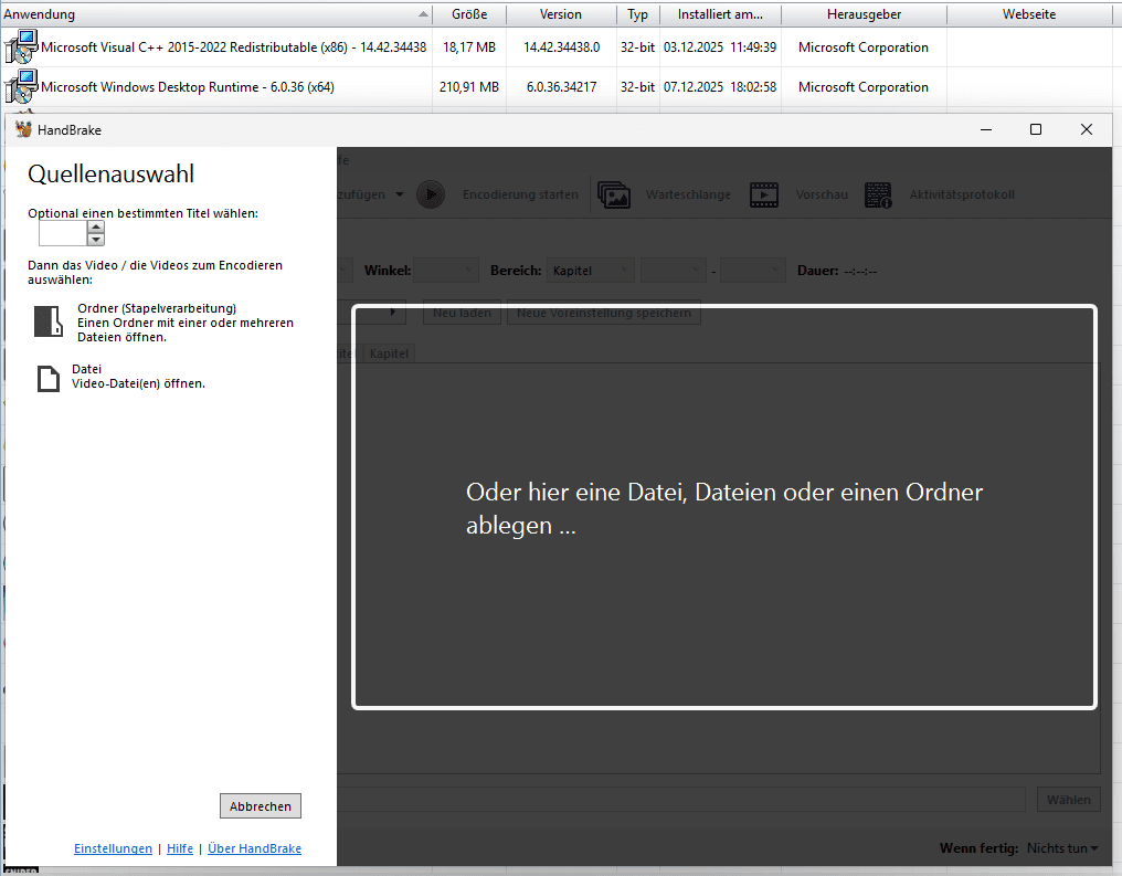

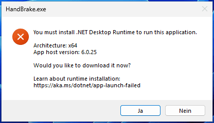

Handbrake z.b. nutzt noch NET6.0 und braucht das zwingend. Habe die 9er und 10er installiert, starte ich HB ohne die 6er, dann meckert das Tool und verweigert den Start.
Tatsächlich? Die 6er ist doch schon ein Jahr aus dem Support , aber wozu die 9er und 10er zeitgleich? Eine sollte eigentlich reichen, oder? :unsure:
EDIT: Hab grade mal Handbrake gestartet, ohne das es gemosert hat. Installiert ist nur Desktop Runtime 8, allerdings ist das die portable Version von HB....
Also wenn die Portabel ohne das 6er problemlos auf die Füße kommt, sollte sich die Installierte eigentlich gleich verhalten. Alles andere ergibt keinen Sinn...
Ganz ehrlich: Dann würde ich an Deiner Stelle lieber die Portabel nutzen und mich von der 6er Runtime verabschieden. Die Frage ist natürlich, wie schafft die Portabel das ohne die 6er? :unsure:

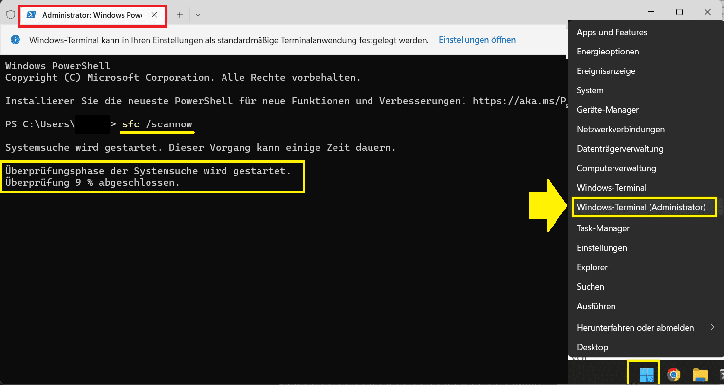

Auch mal sfc /scannow im Terminal als Administrator ausführen.

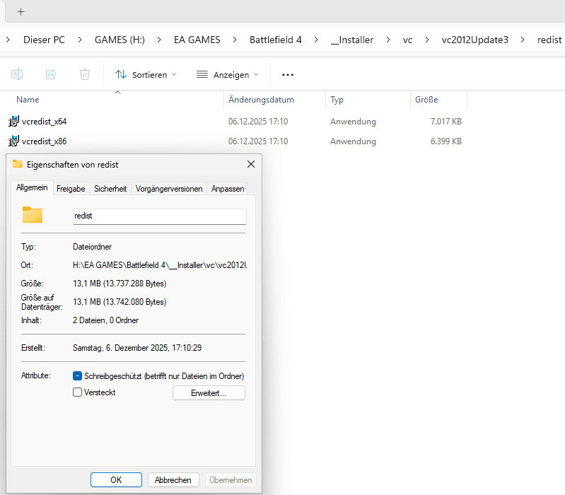

Was hast du installiert, das Visual C++ Redistributable AIO Runtime von Techpowerup.com, oder manuell installiert?
Normalerweise brauchst du nur 2010 bis 2015 manuell installieren, Bild unten.

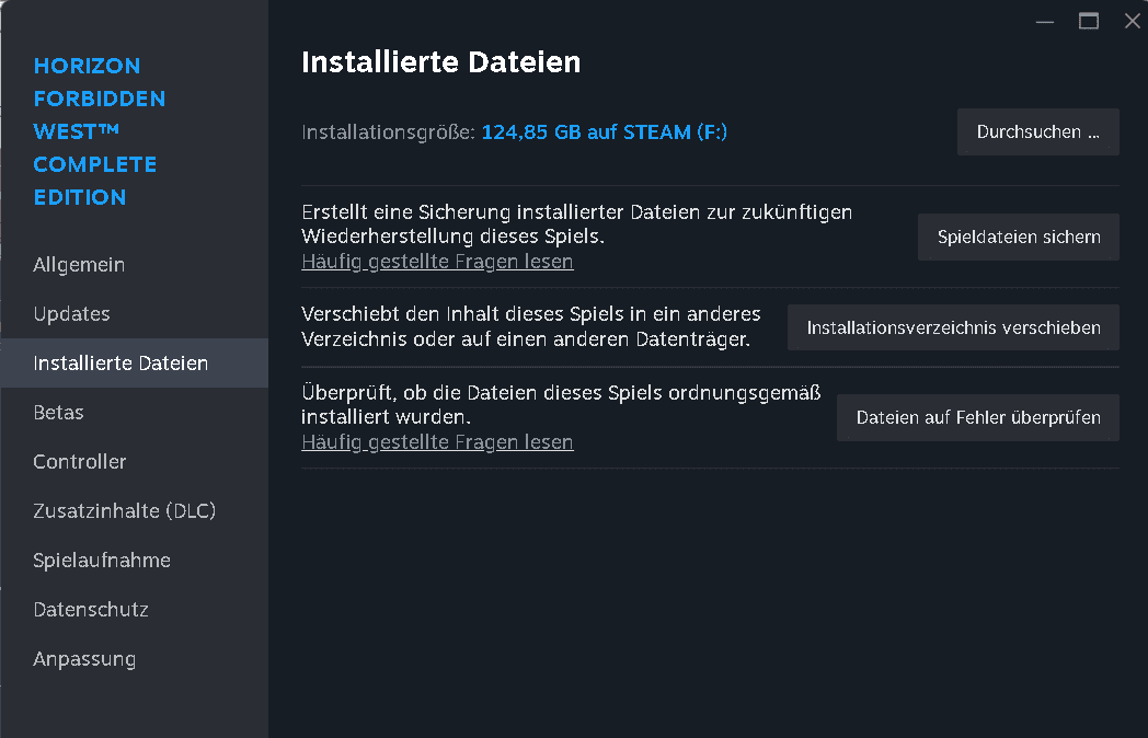

Auch mal die Dateien überprüfen lassen durch das Programm.
Habe schon öfter festgestellt das nach dem Download eines Spiels einige Daten Fehler hatten und neu installiert wurden.
Hier mal der Pfad von HFW bei Steam:

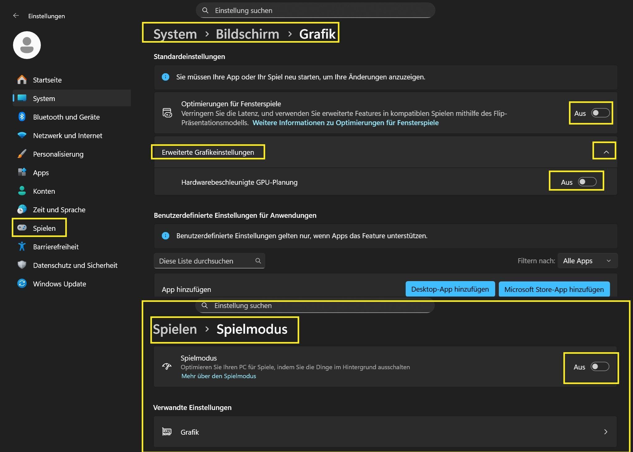

Das kann auch ein Problem mit dem Windows Spiele Modus sein, den kann man deaktivieren.
Die Optimierung für Fensterspiele, Hardwarebeschleunigte GPU Planung deaktivieren, Bild unten.
