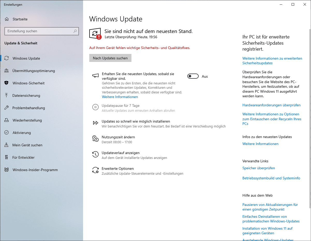

Auf ihrem Gerät fehlen wichtige Sicherheits- und Qualitätsfixes

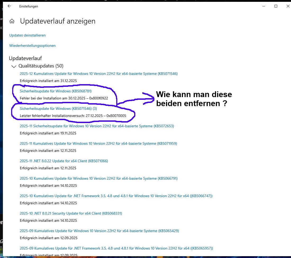

Irgendwie hab ich es geschafft das ich über die Windows Update Funktion das Update KB5071546 runterladen konnte und er hat es auch installiert.
Wenn ich jetzt aber Update KB5068781 Manuell installieren möchte, kommt eine Meldung das Update ist nicht für ihren Computer geeignet.
Im Updateverlauf steht aber jetzt KB5071546 dreimal drin und KB5068781 als fehlerhafter Versucht.
Wie bekomme ich als Fehlerhaften Versucht nun KB5071546 dreimal und KB5068781 da raus ?
Das sieht scheiße aus.
Das 781 Update ist obsolet seit dem Dezember update
Du benötigst das Sicherheitsupdate "......781" nicht mehr, da das kumulative update "2025-12" das beinhaltet!

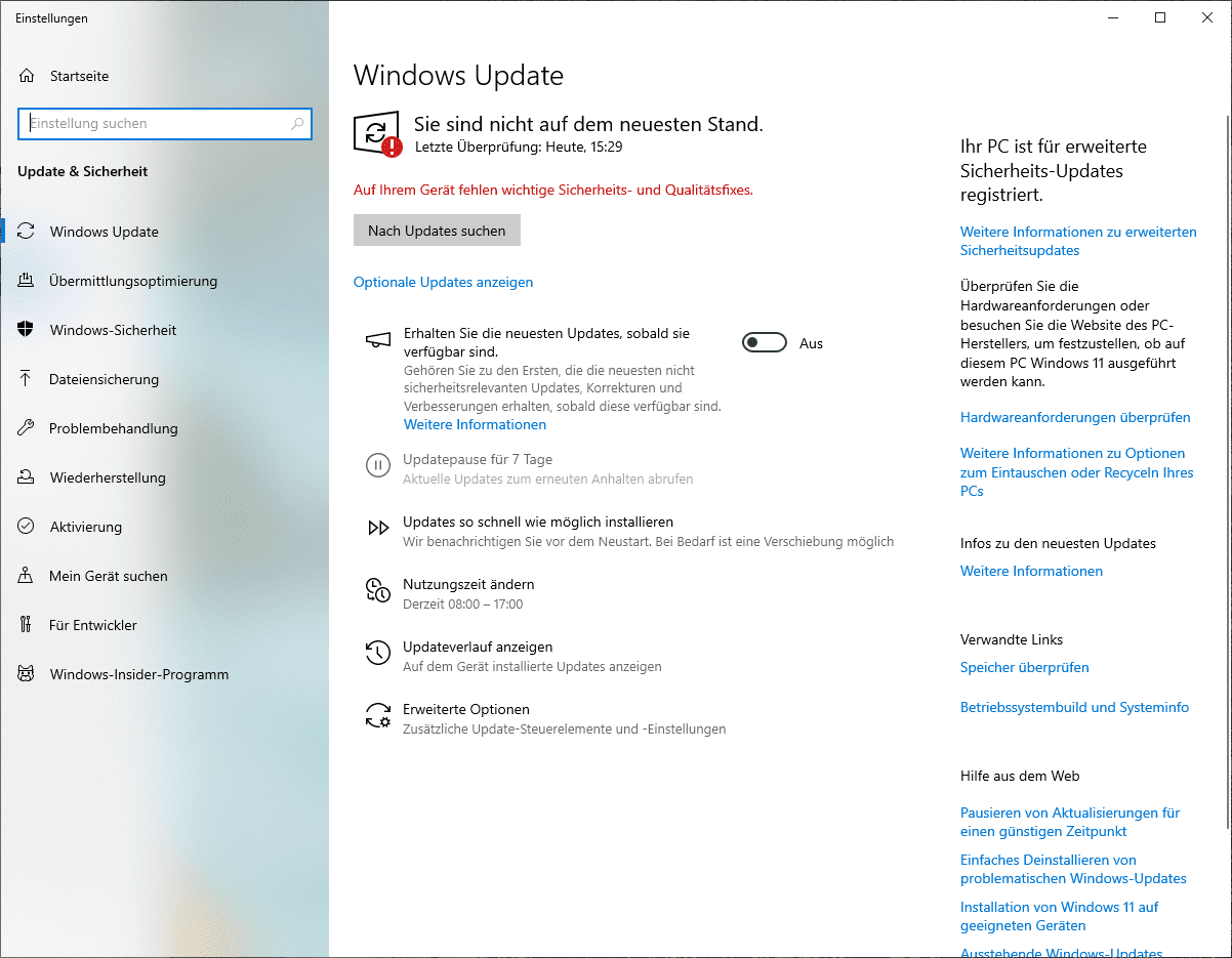

Habe jetzt nicht mehr alles durchgelesen die Tage, aber hattet ihr euch schon mal drauf geeinigt, wie ein korrekter Updateverlauf aussehen müßte, wenn nichts kaputt ist?
Ich bin zB. hier angekommen und erkenne natürlich nicht, ob da wirklich was fehlt oder ob die derzeitige Anzeige "nur" was kosmetisches ist, weil da irgendwo eine Verknotung bei M$ stattfand.
(**edit: die am 04.01. geladenen Dateien wurden erneut geladen, da ich sie deinstalliert hatte, um eben zu sehen, ob da wirklich gesucht wird oder nicht. Ja, wird es und wird auch neu geladen. Danach wieder nichts mehr und das ist eben die Frage: müßte es da schon was neues geben zum laden? Das erkenne ich halt nicht.
Ah, es hat sich was getan, KB5071066 wurde gerade installiert. Eigentlich eines, was schon Mitte Dez. verfügbar war. Verschwand damit der rote Warnhinweis? Nö, aber wie schon vermutet, es scheint nicht an unseren PCs zu liegen, sonst wäre ja irgendwas dauerhaft verstopft.

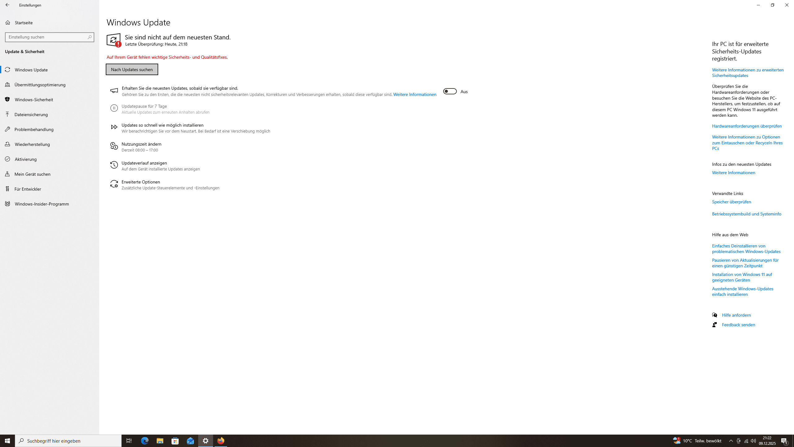

ich schließe mich mal an... Gestern Abend die neuste Windows-Installation installiert und alle Updates suchen und installieren lassen. Schon von Beginn begrüßte mich Windows Update mit dem gelben Text, wie auch hier im Thread bebildert. Ich dachte, das gibt sich, sobald erstmal alle Updates gesucht und installiert wurden.
Mit der Zeit hat er mir dann auch die ESU-Registrierung wieder angeboten - die hatte ich vor'm Plattmachen bereits aktiviert gehabt (da gab es aber keinen gelben Update-Hinweis, sondern alles war OK). Also wieder beim MS-Konto angemeldet und die ESU-Updates aktiviert. Auch da kamen dann noch ein paar, das letzte war Februar 2026.
Jetzt findet er schon nach mehrmaligem Suchen keine Win-Updates mehr, es scheint alles installiert zu sein, ESU ebenfalls aktiviert, aber immer noch der gelbe Hinweistext auf fehlende Updates vorhanden. "Sie sind nicht auf dem neusten Stand".
Was habe ich falsch gemacht? Einfach abwarten?
