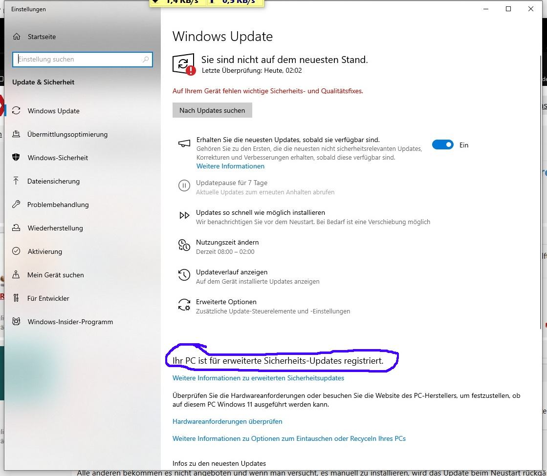

Auf ihrem Gerät fehlen wichtige Sicherheits- und Qualitätsfixes
Also abwarten; vllt hilft es ja tatsächlich. Feedback wäre wünschenswert, wenn das passiert sprich spontane Selbstheilung eintritt....

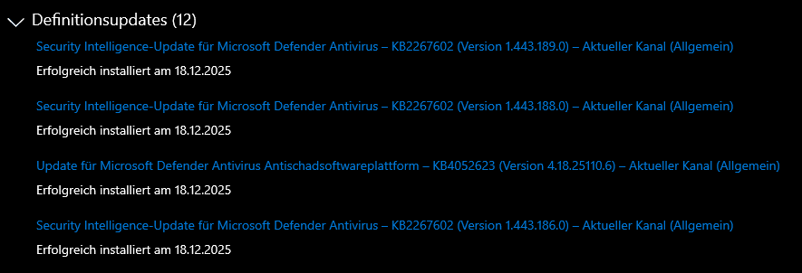

Problem hat sich jetzt scheinbar von selbst gelöst, bei mir wird wieder angezeigt "Sie sind auf dem neusten Stand" und die Meldung mit den Sicherheits und Qualitätsfixes ist auch weg
evtl. hats ja was mit den updates zutun die es heute installiert hat,
Eigentlich hat das damit nichts zu tun, weil es nur um den Defender geht und der läuft unabhängig von Windows Update.....
Hallo hoffe Ihr hattet alle schöne Weihnachtstage. In Kurz:Warten hilft anscheinend. Ich hatte Win10 mehrmals Neuinstalliert zuletzt über dass Media Creation Tool und dann Geupdatet bis nichts mehr kam. Außer dieser komischen Fehlermeldung. Nach dem Update auf KB5071546 Windows 10 Home Version 22H2 (Build 19045.6691) vor 2 Tagen ist die Meldung Heute Mittag verschwunden.
Die Windows Update Problembehandlung zeigte an dass der BITS Service nicht gestartet war. Und über CMD sfc /scannow und dann bei den gefunden Fehler habe ich DISM /Online /Cleanup-Image /RestoreHealth gemacht.
Ich bin mir nicht sicher wieso es jetzt geht.
Werde trotzdem ne Linux Distro auf dem freien Platz auf der SSD einrichten.
Ich hoffe der Fehler behebt sich von alleine wie bei paar anderen. Ansonsten nen guten Rutsch ins Jahr 2026.

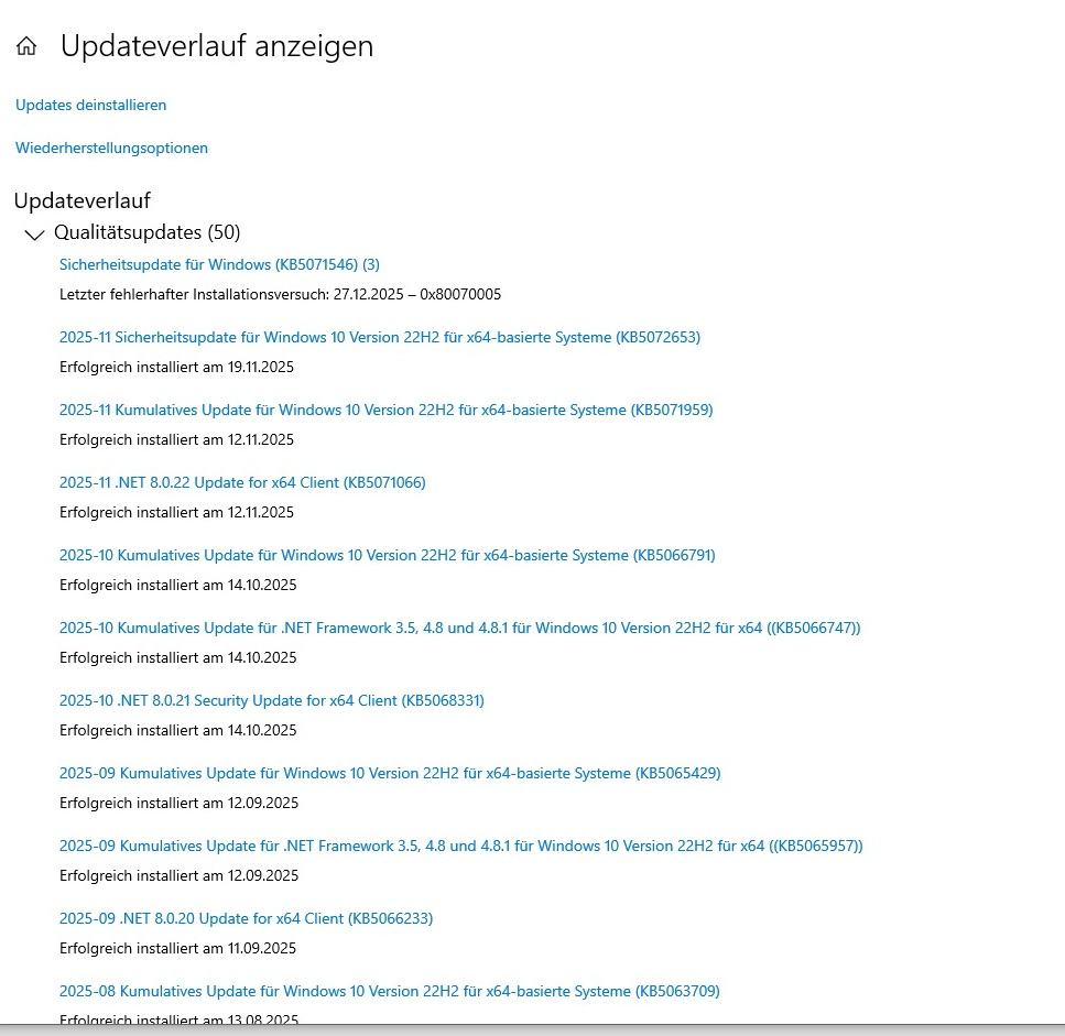

Bei mir findet er über die Updatefunktion KB5071546 gar nicht.
Hab es manuell heruntergeladen und installiert so weit alles OK aber nach Neustart geht das Update bis 96% und dann kommt und das Update wird rückgängig gemacht habe s 3 mal probiert.
Hast du ESU aktiviert?
Wenn nein, dann ist das Verhalten normal.
Das Update bekommen nur PCs, bei denen ESU aktiviert ist.
Alle anderen bekommen es nicht angeboten und wenn man versucht, es manuell zu installieren, wird das Update beim Neustart rückgängig gemacht.
Also das einzige notwendige Update damit ESU funktioniert war KB5071959 und das kam auch immer automatisch nach einer Weile. Kann auch sein das PC etliche Stunden laufen muss und paar mal neugestartet wird bevor da was passiert.

Wie schon geschrieben:
Das Problem ist typisch dafür, das man bei nicht aktiviertem ESU die ESU-Updates installieren will.
Das die Updateseite zeigt, das der PC für ESU registriert ist, sagt erst einmal nichts.
Mit einem entsprechenden Registryeintrag kann ich diese Anzeige auch bei PCs, die nicht für ESU registriert sind, hervorrufen.
Mir scheint, das da etwas mit der ESU-Registrierung schief gegangen ist.
Was sagt denn der Updateverlauf?
Welche Updates werden da als installiert angezeigt?
Bei mir sind das nach dem Oktober-Updates folgende 4 Updates:
KB5071959, KB5068781, KB5072653 und KB5071546
Hatte mich ja weiter oben schon mal mit dem gleichen Umstand bemerkbar gemacht (und hat sich auch noch nichts dran geändert), kann aber kurz einwerfen, daß bei mir genau dasselbe in der update.log drinsteht. Die ist bei mir auch so kurz.
Versuch mal, das KB5068781 zu installieren.
Das ist bei dir im Updateverlauf nicht drin.
Danke dir für den Hinweis
Hab das KB5068781 manuell installiert macht er auch danach wird man ja aufgefordert den Rechner neu zu Starten, was ich dann auch gemacht habe.
Dann wird das Update aber ab 30 % weiter installiert bis 94 % bei 94 % steht er dann gute 15 Min, dann geht es weiter und Rechner startet neu ins Windows aber kurz vorher kommt wie bei KB5071546
Ich denke das, was mit der Aktivierung der ESU nicht stimmt, die Frage wäre nur was.

Defender-Updates gehen davon losgelöst durch, ist ja klar. Aber gestern auch mal alte reguläre updates gelöscht, die werden auch normal wieder nachinstalliert. Danach allerdings wieder "your device is missing important updates bla bla". Da klemmt also irgendwas anderes.
