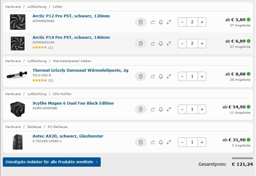

Man merkt, dass du Bock auf Basteln hast.
Die Idee mit dem "Homemade-MoRa" finde ich auch geil.
Wenn du den PC aber wirklich in ein anderes Zimmer stellen kannst und eine gut schalldämmende Tür hast, die du mehr oder weniger dauerhaft schließen kannst, dann würde strenggenommen auch eine simple Luftkühlung reichen.
Luft ist hier auch attraktiv, weil es reaktiver ist als eine Aio und weniger störungsanfällig. Klar, Custom-Wakü wäre noch besser.
Aber Luft reicht halt für 300W Intel Prozis aus mittlerweile (der Rest sind AIOs oder 100-150€ Kühler).
Haken wäre hier natürlich dann die Raumtemperatur - im Sommer dann evtl. doch wieder schwieriger. Aber die Kühlleistung sollte jetzt auch nicht komplett untergehen.
Dann einfach eine mega reaktive Lüfterkurve, wo alles ab 60-65° auf 100% geht.
Die Frage ist halt eher, ob du bei so einem Luft-Setup nicht trotzdem die Lüfter aus dem anderen Zimmer hörst. Also wenn ich mir jetzt vorstelle, dass direkt hinter meiner Zimmertür so ein Turbinen-PC mit 4 Arctics und einem CPU-Tower steht, der alle paar Minuten volle Pulle gibt, würde ich das hören.
