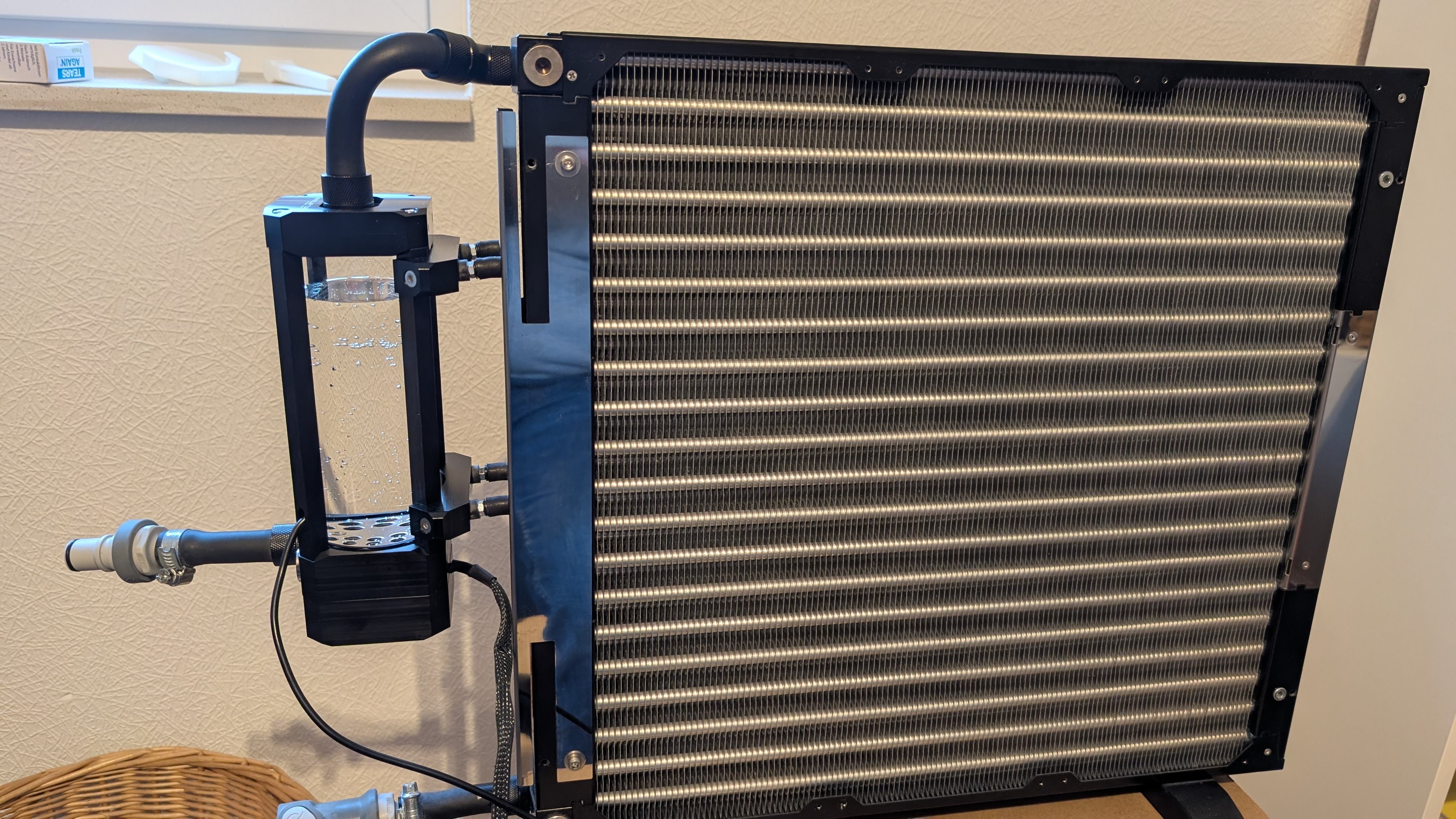

So, der Mo-Ra ist erstmal provisorisch umgebaut, so das ich demnächst mit dem zerlegen des PC's anfangen kann.
Die Heatkiller-Tube hatte ich noch auf Reserve.

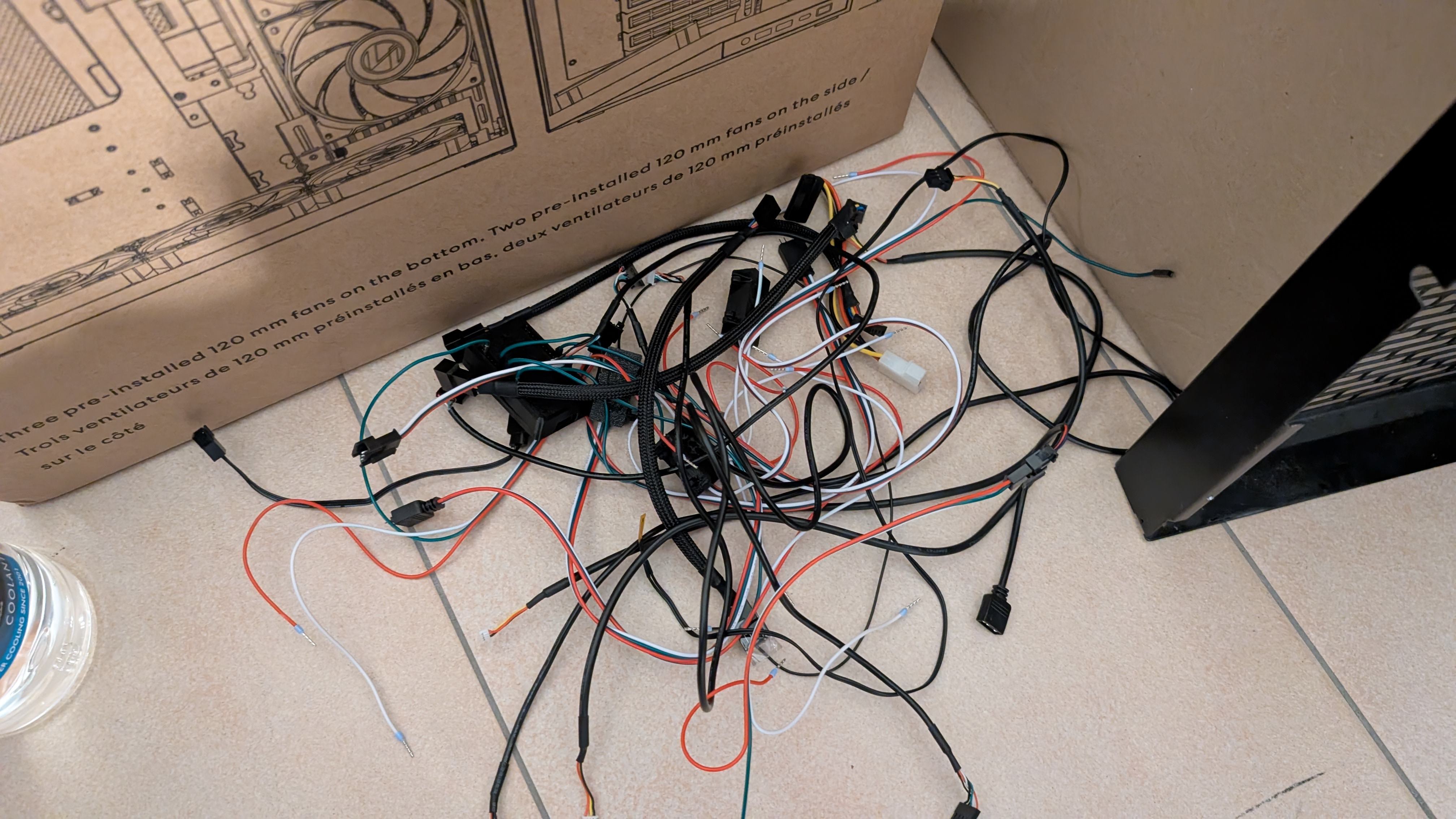

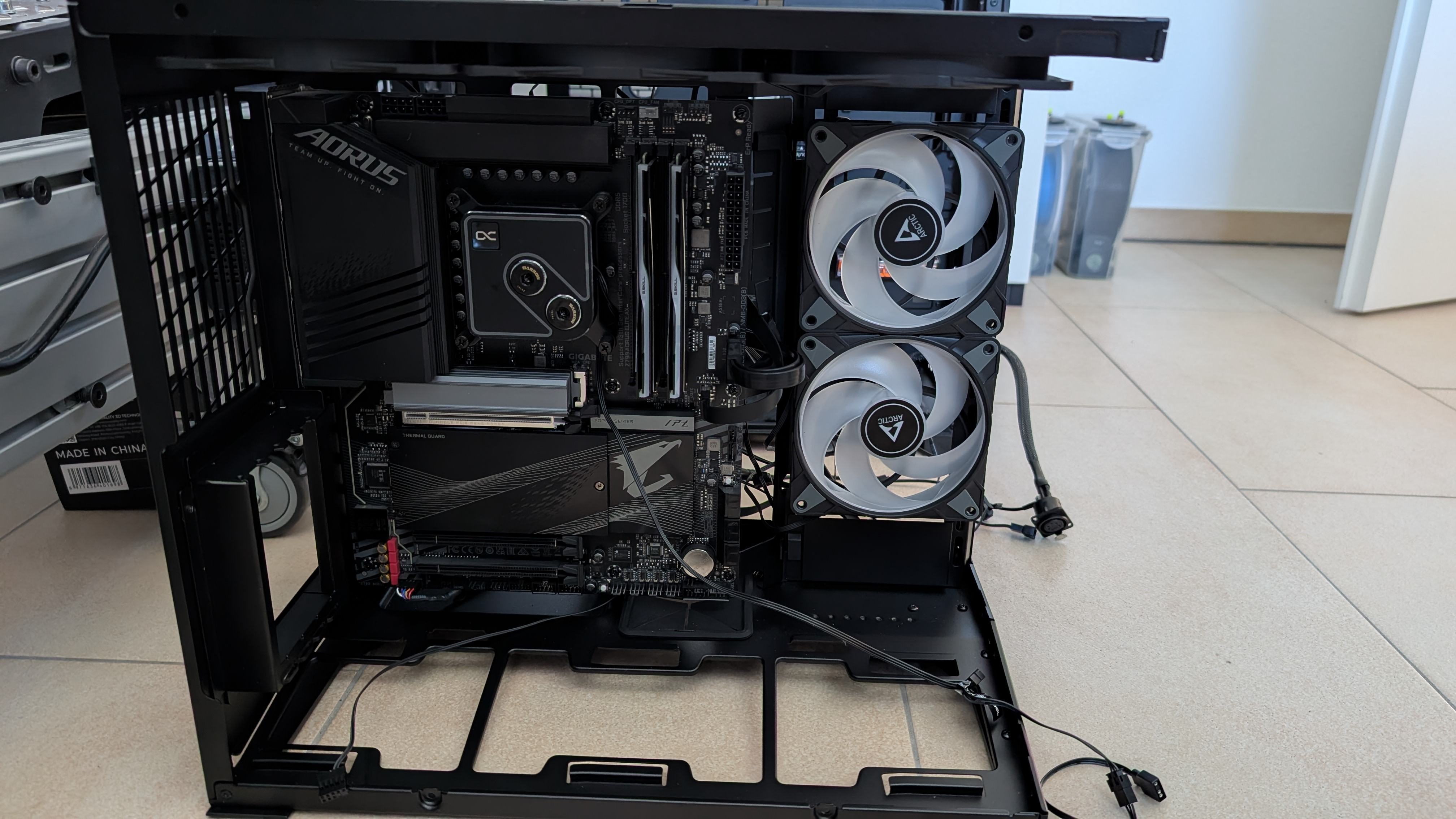

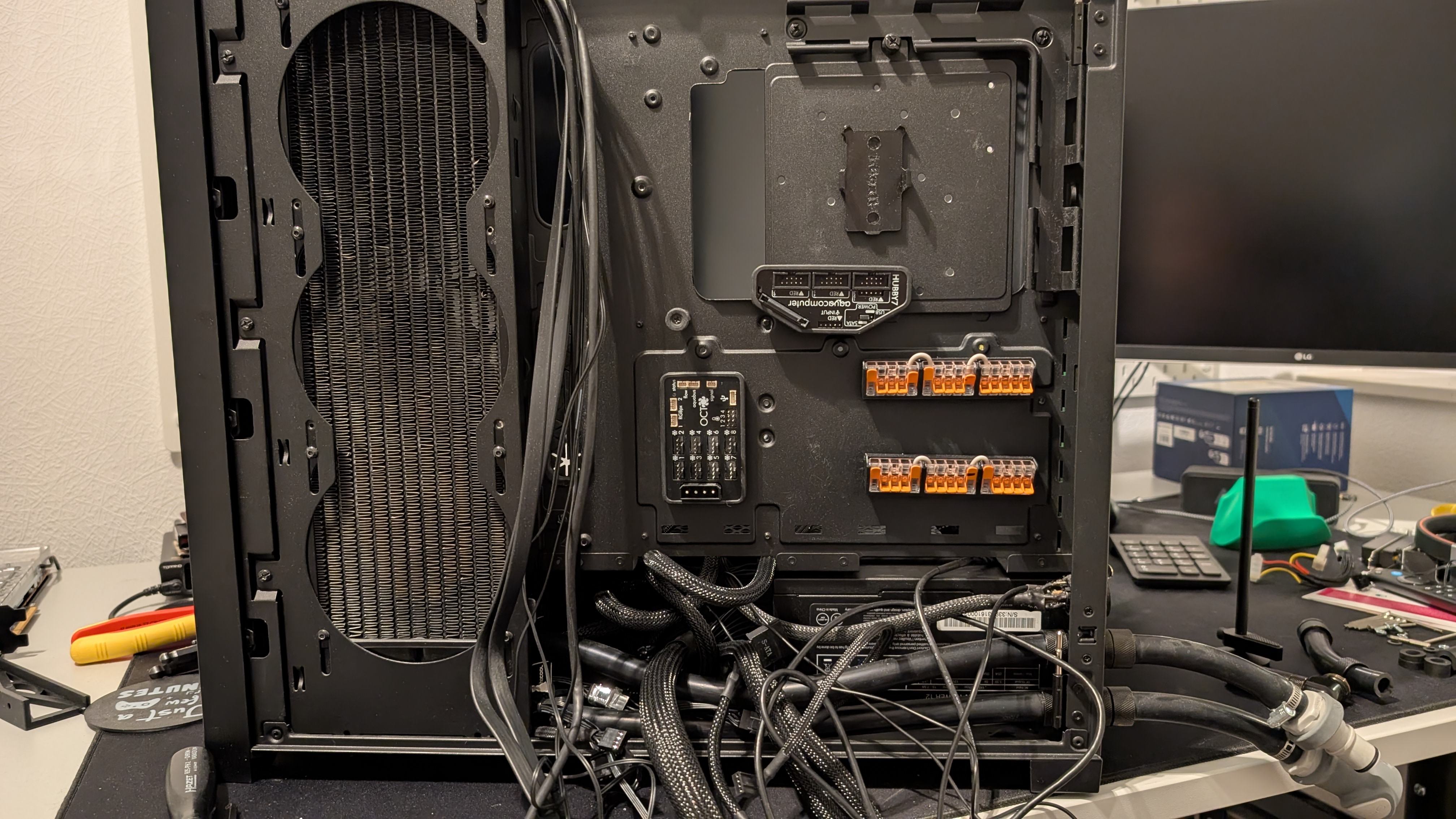

So, am Wochenende ging es dann los und der Umzug in das neue Heim konnte beginnen.
Wundert euch nicht über die ganzen Wago-Klemmen.
Ich hatte die LED-Steuerung über einen ESP32 und WLED gemacht.
Bzw. lief das immer super und dann wollte ich das ordentlich mit den Wago-Klemmen machen und habe alle Kabel ordentlich mit Aderendhülsen gecrimpt.
Naja, seitdem funktionierte es nicht mehr und ich habe auf dieses Experiment keine Lust mehr. Wenn es funktioniert ist es echt super, aber irgendwie war immer mal irgendwo ein Wackelkontakt.
Jetzt wird ein Farbwerk 360 einziehen und dann habe ich hoffentlich Ruhe.
Das war in dem Corair 5000X immer ein Krampf, wenig Platz, tausende Kabel. Das ist jetzt in dem Q11 mini V2 deutlich angenehmer. :-)

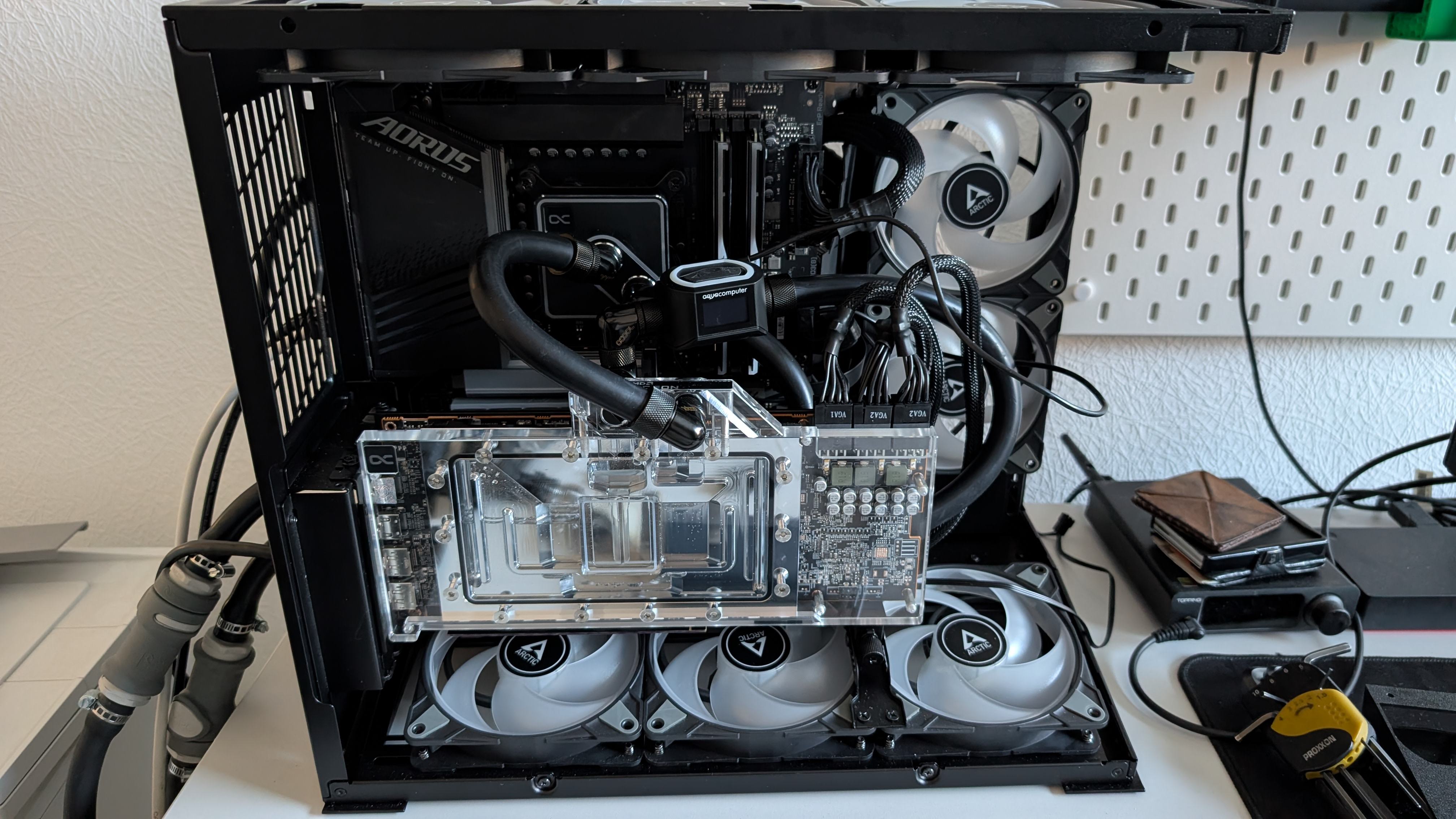

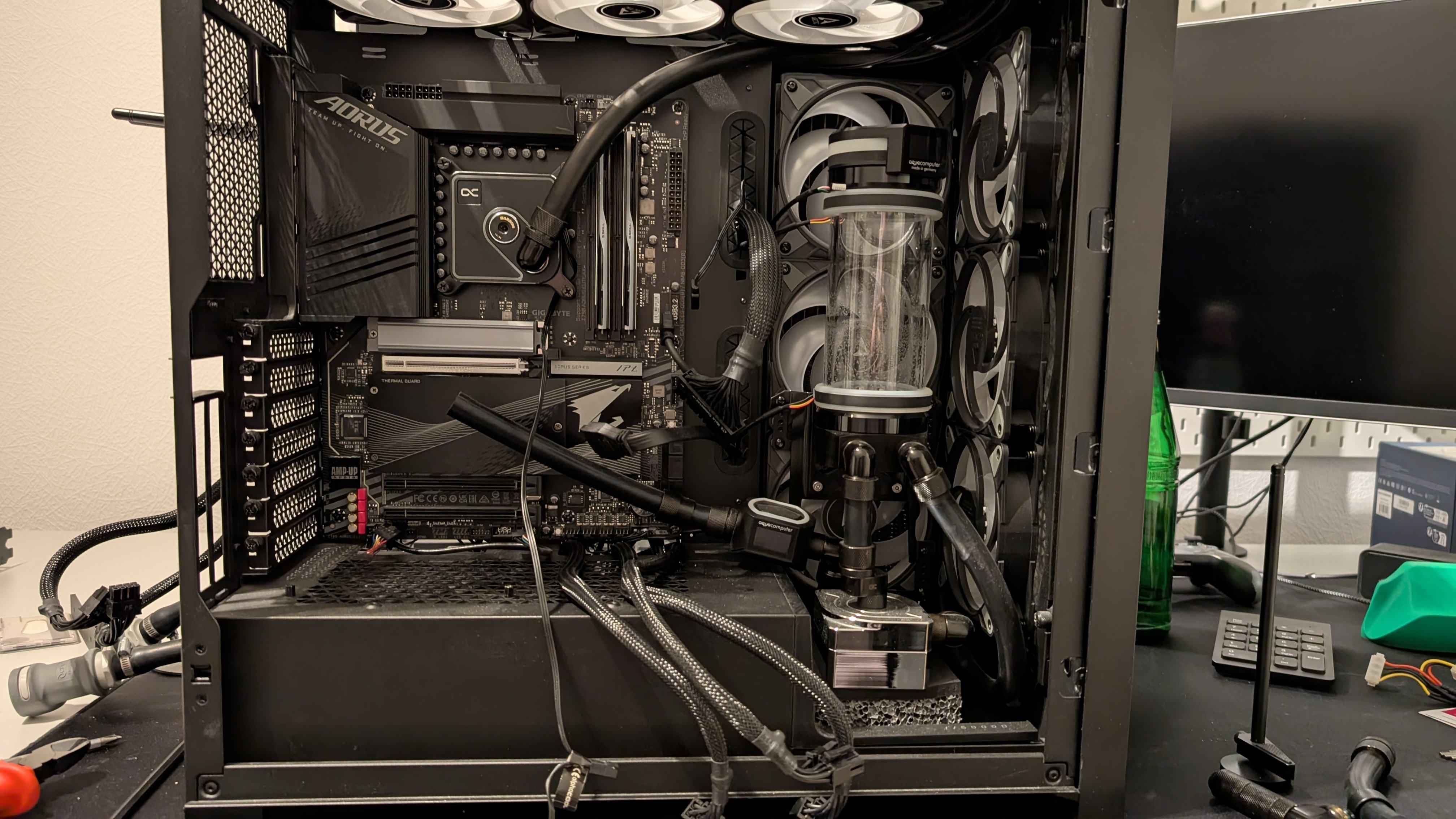

Naja, PC dann fertig zusammengebaut und ich wollte ne Runde zocken, aber nichts tut sich.
Also, alles wieder zerlegt und das Mainboard getestet. Funktioniert.
Wieder eingebaut und Kabel angeschlossen, geht nicht. Kabel alle abgezogen und getestet. Funktioniert.
Tja, ein internes USB-Kabel war die Ursache. Jetzt läuft der Hobel.
Jetzt kann es weiter gehen. PC erstmal fertig zusammenbauen und mich dann um den Mo-Ra kümmern, dass der an die Wand kommt und dann die Halterungen für die Pumpen und den Quadro zeichnen, damit ich die an das Ikea Skadis montieren kann.

Altes System hatte ich mit 2 DDC's so 100L/h, bei meinen festen Pumpendrehzahlen. In dem provisorischen System sind es jetzt mit einer DDC noch 70L/h.
Ist eben ein 360er Radiator aus dem Loop raus genommen.
Noch sieht es im neuen Gehäuse etwas wild aus. Das wird sich ändern.

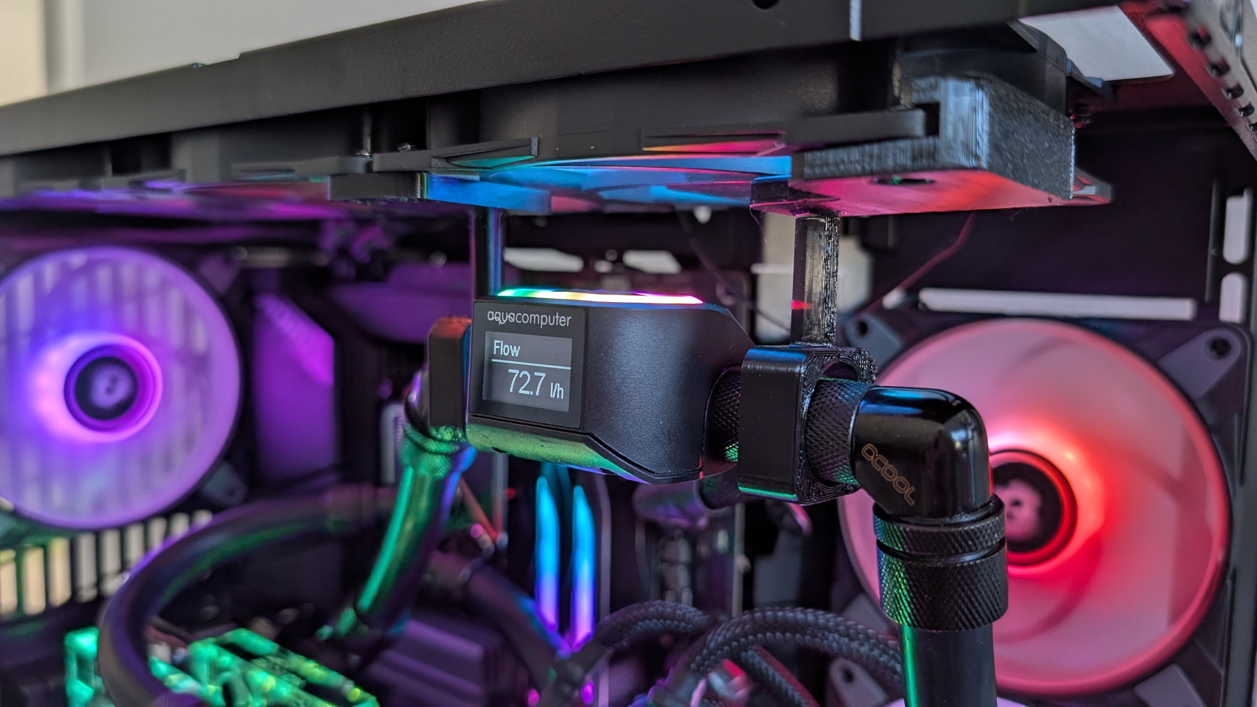

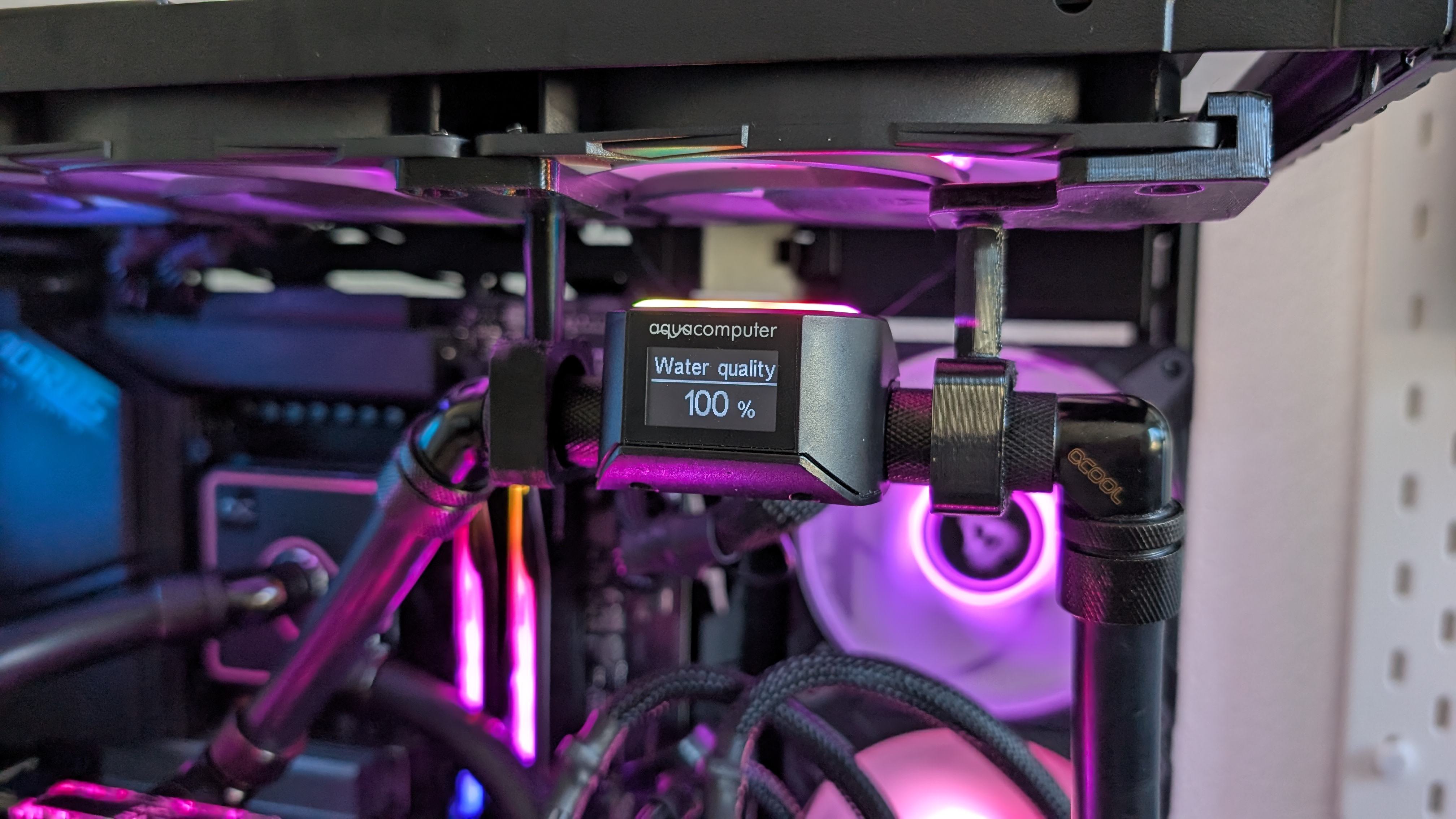

Den High Flow Next mit Schläuchen ordentlich befestigt zu bekommen, ist leider immer nicht ganz so einfach.
Leider gibt es auch keine Schraubpunkte. Wollte noch mal in der 3D-Druckl Welt schauen, ob es nicht Halterungen für die Schläuche gibt.

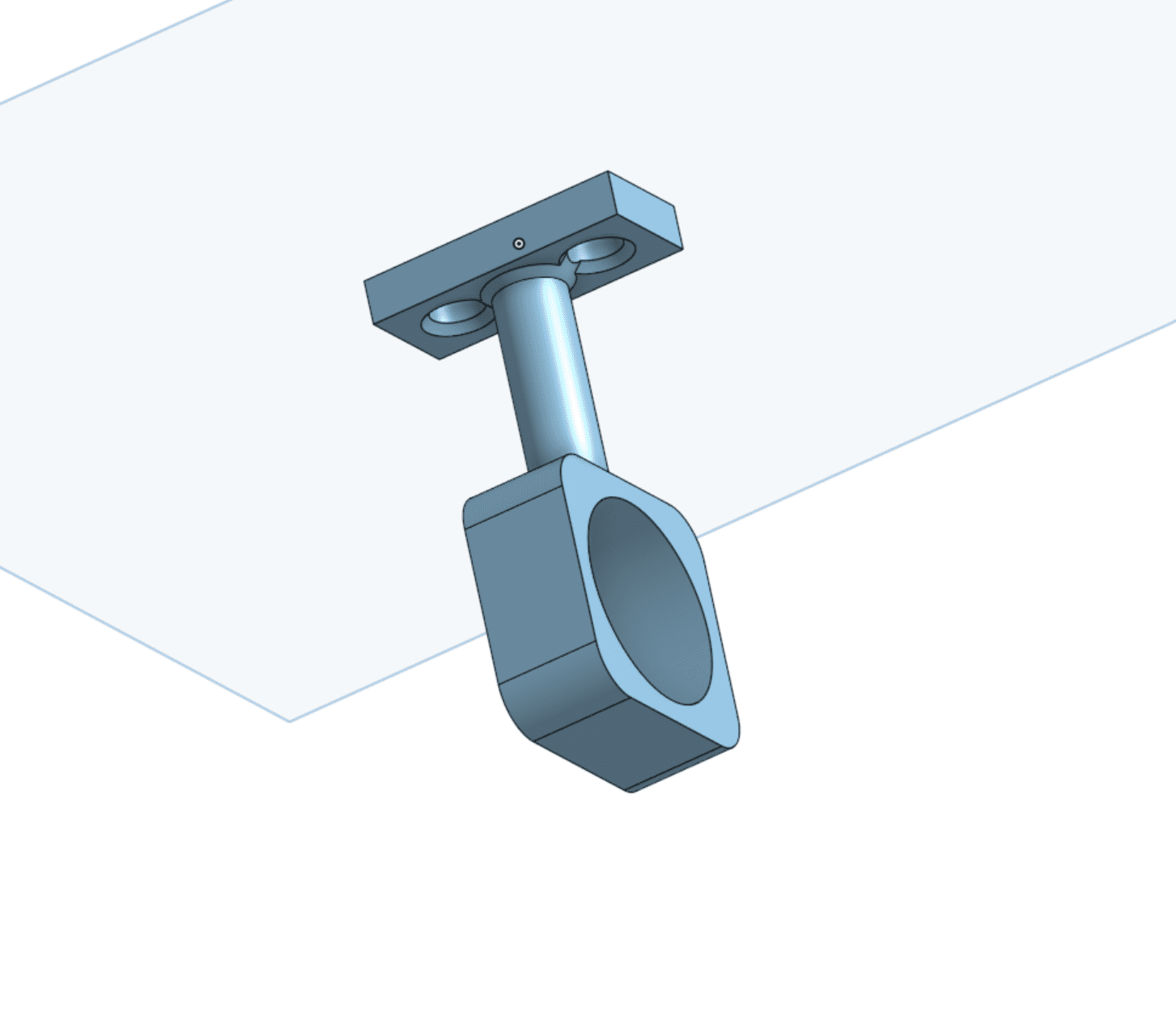

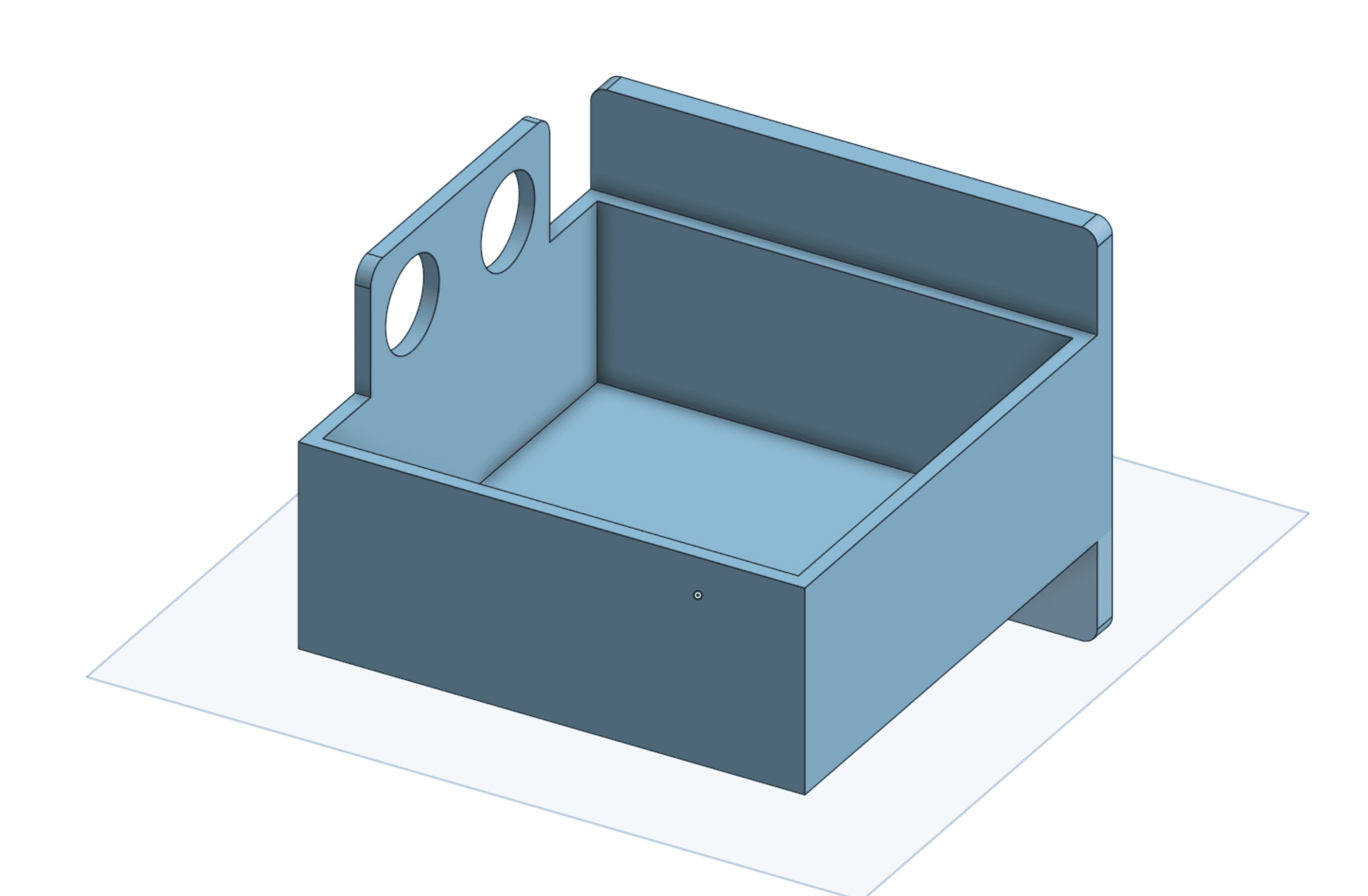

So, mal die Skadis-Halterung für den Shoggy gezeichnet.
Dann mal den 3D-Drucker anwerfen und schauen, ob es so passt.
Und dann noch eine Halterung für den High Flow Next. Der wird dann oben an die Lüfter geschraubt und das Fitting kommt dann durch das Loch.
Muss dann noch einen zweiten mit Offset zeichnen, damit das dann auch optisch passt.
