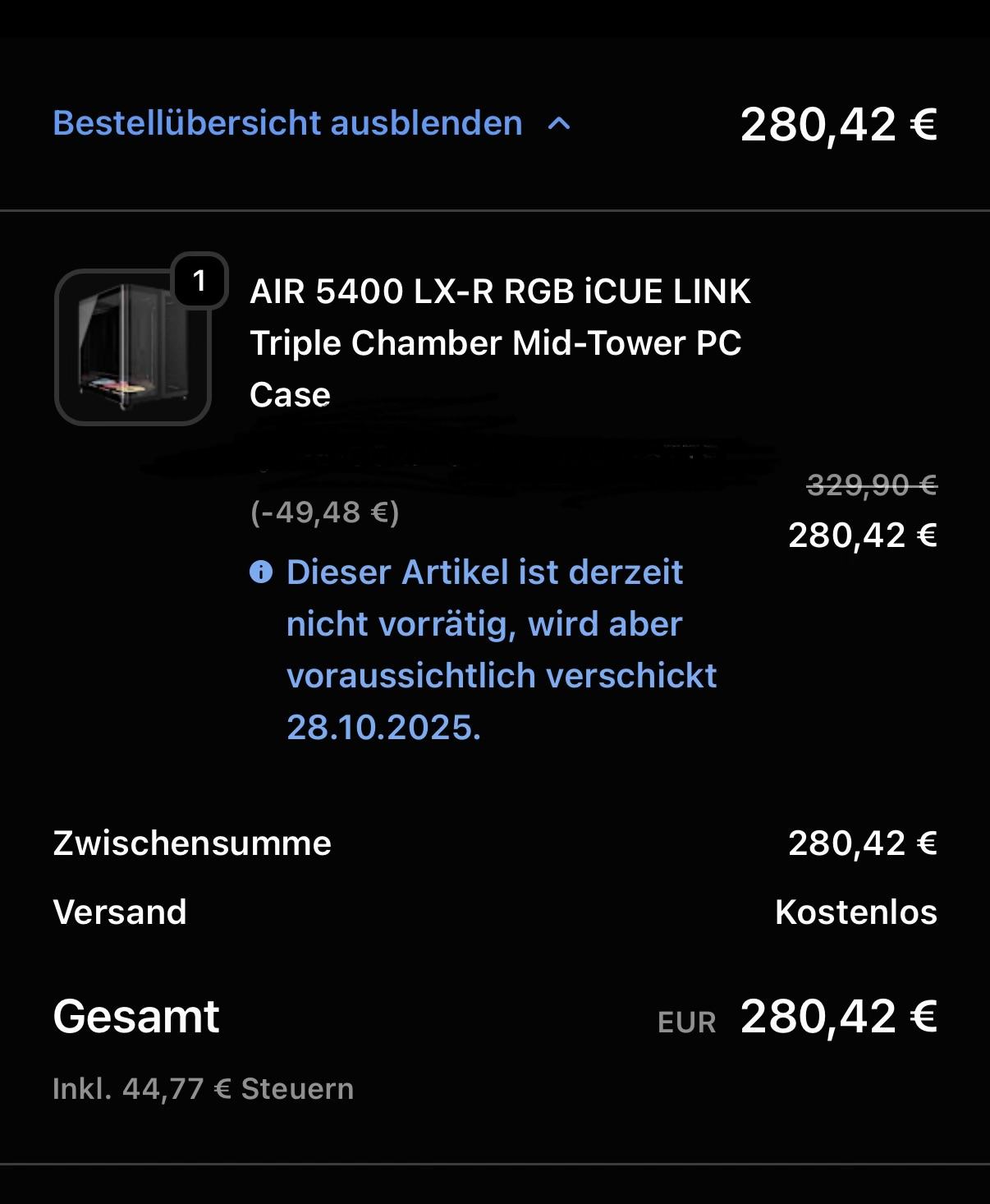

Gerade bestellt, aber mit CB Gutschein 15%:
50€ Ersparnis am Tag 1 können sich sehen lassen 🫶

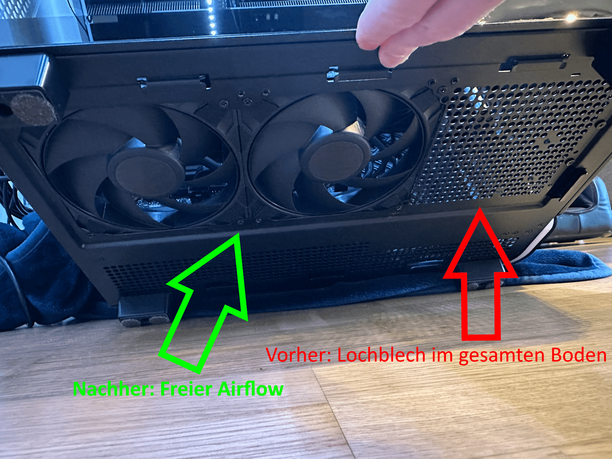

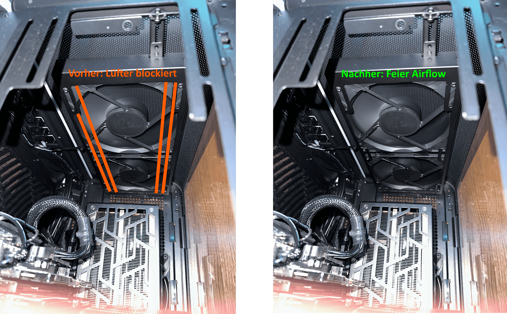

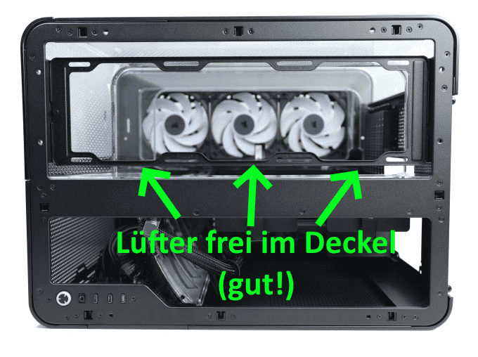

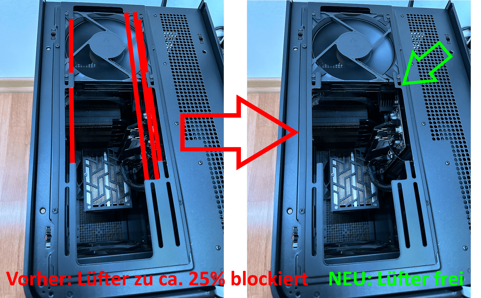

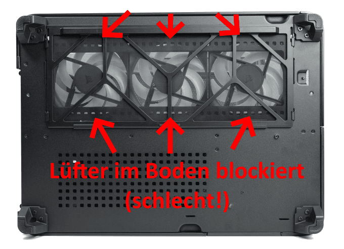

Ich habe mir nochmal die Bilder angesehen und was mit sehr stört ist der Lufteinlass im Boden des Gehäuses. Dieser ist nur für 3x120mm geeignet und Corsair hat hier keine anständigen Cutouts realisiert, womit die Lüfter teilweise blockiert werden. Vor allem in dem extrem hohen Preisbereich hätten hier kreisrunde Cutouts reingemüsst und im Deckel sowie auch in der Front hat Corsair das auch ordentlich gemacht!
Im Boden sind geschätzt 15% Lüfterfläche bedeckt und Lüfter haben die beste Förderleistung an den Spitzen der Rotorblätter - so ein Design kostet also Leistung. Das ist vor allem besonders ärgerlich, wenn Corsair abseits davon sogar diese ultra hässlichen Kunststoffformteile beiliegt, die den Airflow verbessern sollen. Man versucht so noch ein halbes Grad teuer und hässlich rauszuholen, während im Boden Leistung verschenkt wird.
Würde ich das Gehäuse in dieser Form kaufen, würde ich die Cutouts mit einem Langhals Schneider selbst reinschneiden. So musste ich das bei meinem Montech King 95 Gehäuse leider auch handhaben, da waren die Cutouts fürchterlich - aber das hat 135€ anstatt 320€ gekostet und da waren 6 Lüfter dabei.
