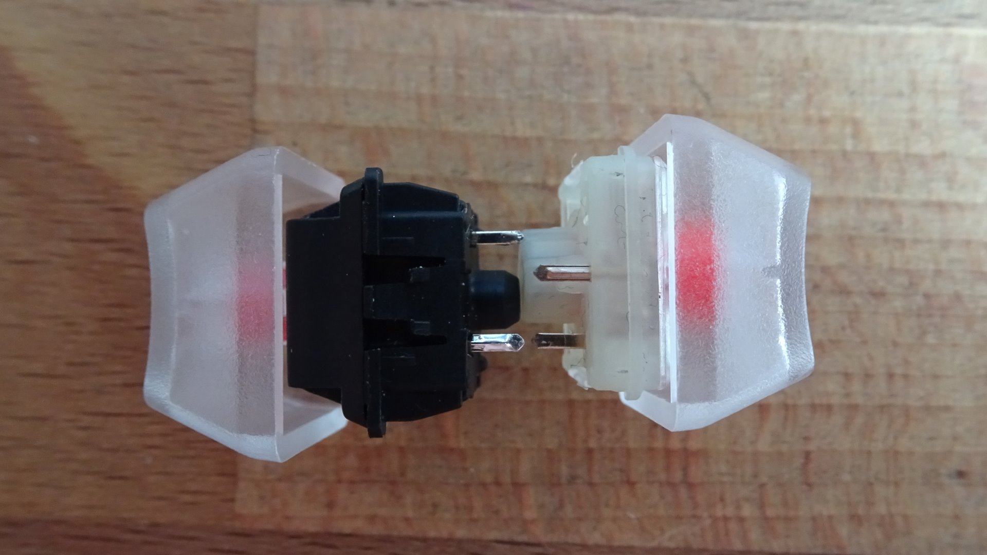

das "Kreuz" in der Mitte
Der Stößel des Cherry MX Low Profile ist zwar von diesem runden Rand umgeben, das Kreuz hat aber die gleichen Maße, grundsätzlich kann man also andere Keycaps aufstecken, ohne dass die wieder herunterfallen. Dennoch wirst Du die Idee wieder verwerfen müssen, denn es gibt einen ganzen Berg anderer Probleme:
Erstens der Pinabstand - beim MX LP ist er geringer, weshalb Du ein komplett anderes PCB entwickeln und herstellen (lassen) müsstest; ein Investemt das keiner Corsair-Tastatur gerecht wird. Links ein MX Red, rechts ein MX Low Profile Red:
Zweitens ist der MX LP an der Oberkante deutlich breiter, weil er nicht wie der "große" MX oben spitz zuläuft. An der Kante bleiben Keycaps gerne hängen, was zu Doppelauslösungen und Tippfehlern führt. Drittens der geringere Abstand zwischen PCB und plate beim MX LP, der einen Umbau des Gehäuses erforderlich machen würde.
Viertens müsstest Du erst einmal herausfinden, wie viel Material Du an den Corsair Double-Shot-Keycaps durch schleifen abtragen müsstest und vor allem wo - evtl. müssen Rand und Kreuzaufnahme unterschiedlich stark gekürzt werden. Da das vermutlich in Handarbeit stattfinden würde, entstehen Toleranzen und wahrscheinlich auch ein ungleichmäßiges Tippgefühl. Außerdem besteht immer das Risiko, dass sich die Kreuzaufnahme mit Plastikbröseln zusetzt und beim Versuch, das Zeug da herauszuholen, das Kreuz bricht. Ich habe selbst mal ein Kappenset heruntergeschliffen, das war aber kein Fullsize-Set, nur die Alphas und Ziffernreihe, ca. 40 Tasten also. Dennoch habe ich da zwei Tage dran gesessen. Grund für den Umbau war aber auch, dass die Stößel zu breit waren und nicht auf MX-Schaltern gehalten haben.
Ich rate Dir stattdessen, Dich nach einem Keycap-Set in einem anderen Profil umzusehen, niedriger als OEM. Dabei könnten die Keycap-Profile-Vergleichsbilder eine Hilfe sein.

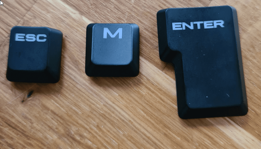

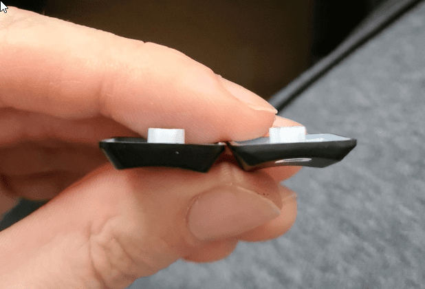

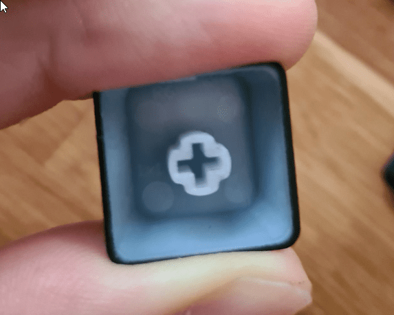

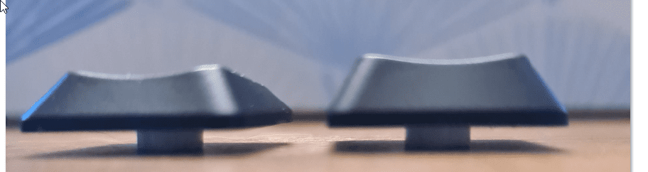

Hallo Xibaris,
hier mal ein paar Bilder von den K70 LP Keycaps.
Sprichst Du von den originalen K70 Mk2 LP-Keycaps? Ist bei denen die Kreuzaufnahme länger als der Rand? Dann würden die ja hin und her "kippeln", wenn man sie abzieht und auf den Tisch legt?! Mach' mal bitte ein Foto davon!
Die Caps selbst sind unterschiedlich hoch bzw schräg von der Seite ( Profilschnitt? / cherry Layout ? ) und tlw. wirklich nur 2 - 3mm mit ein bisschen Rand. Wenn man vom Keycap Rand jedoch wegmisst ist der Überstand der Kreuze bis zum Rand immer gleich --> siehe Bilder unten
Wie ist das bei den "standard" keycaps ist das kreuz unten plan abschließend mit dem keycaprand ?
Enter, Leertaste usw. haben ja noch links und rechts eine Art Dummy - Switch der das kippen verhindern soll --> ist das bei einem ISO DE layout gleich, also würden die Halterungen auch passen egal ob low profile switches oder normale ?
Schon möglich. Mit Band-/Tellerschleifmaschine bekommt man einen schön glatten Rand und es geht verhältnismäßig schnell, wenn es aber unterschiedlich hoch sein muss, wären diese Maschinen nicht geeignet und du musst einen Multischleifer nehmen, was ich mir extrem zeitaufwändig vorstelle.
Die Überlegung wäre daher, nach deinem Input. Die Standard Kecaps so hoch rauf zu kürzen wies noch geht und dann vom Kreuz weg ( wenn das Keycap dann am tisch auf dem Kreuz steht ) z.B: 4 mm zu kürzen , das wird man dann probieren müssen --> hätte dann z.B.: Beilagscheiben genommen zum Anzeichen, damit ich immer auf die gleiche höhe komme und dann mit dem Tellerschleifer weggenommen.
Dremel / Schleischeifen / Tellerschleifer sägen usw. wäre alles vorhanden.
ESC ist im vergleich zu einem "S" z.b. ziemlich dick bzw. viel Keycaprand. Das Kreuz ist durch die unterschiedlichen höhen der Keycaps auch anders hoch --> dürfte aber keine Rolle spielen wenn ich alles gleich kürze, wie oben beschrieben, der Hub des Switches bleibt ja immer gleich, nur wenn ich halt unsauber kürze wärs kacke !
Bilder --> oder bräuchtest du eine andere Ansicht ?
Unterschiedliche Höhe und schräge Kanten bedeuten, es ist ein ergonomisches Profil und kein uniform profile, wo die Kappen aller Reihen aus einer Form kommen und gleich hoch sind. Die Form erinnert schon an Cherry, das ist aber kein Cherry-Profil, erstens insgesamt zu niedrig / flach und zweitens ist die Kreuzaufnahme bei Cherry nie höher als der Rand, wodurch die Kappen flach mit dem Rand auf dem Tisch aufliegen ohne zu wackeln. Bei allen anderen Profilen ist das übrigens auch so. Damit meine ich allerdings Profile, die unter Aftermarket-Keycap-Sets verbreitet und einzeln zu kaufen sind, also keine Eigenentwicklungen von prebuilt-Herstellern.
Der "Dummy" heißt Stabilisator und sorgt bei großen Tasten dafür, dass diese gerade heruntergedrückt wird und nicht verkantet. Auch an der Stelle ignorieren Corsair & Co. viel zu gern gängige Standards, um Modding zu verhindern und frickeln selbst irgendetwas zusammen, wofür es dann nirgendwo außer beim Hersteller selbst Ersatzteile gibt. Ohne ein Foto stochern wir da aber im Nebel. Für einen Kappenwechsel sind nur Stabilisatoren geeignet, die selbst die gleiche Kreuzaufnahme haben wie der Switch. Außerdem liegt die Switch-Kreuzaufnahme in einer Flucht mit den Stabi-Kreuzaufnahmen.

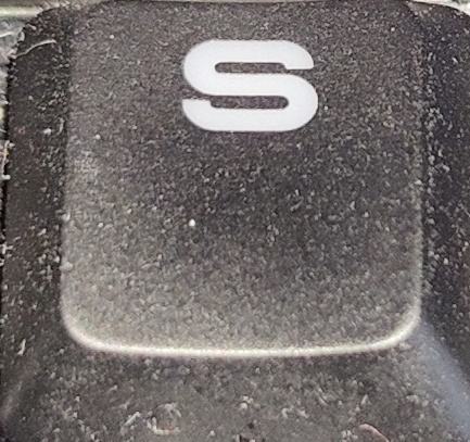

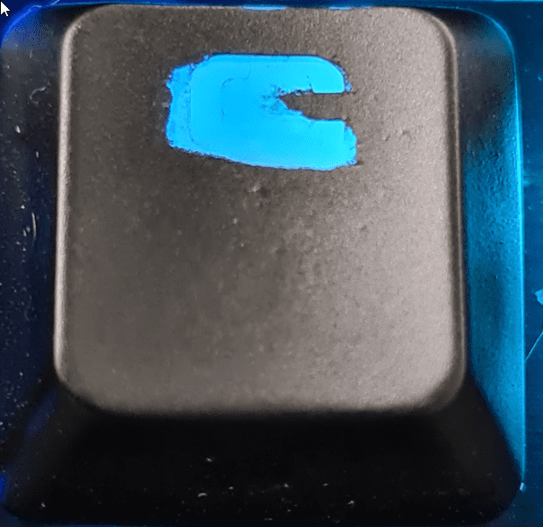

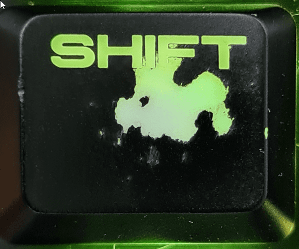

Mal Fotos wie die Keycaps bei mir nach ein paar Monaten bereits ausgesehen haben:
Bei den Tauschtastaturen die ich bekommen habe oder bei den Ersatzkeycaps war das genauso, auch wenn ich die Tastatur nur mehr zum Zocken verwendet habe. Tlw. konnte man die Beschichtung mit dem Fingernagel lösen.
Beide Tastaturen, über die wir hier sprechen, haben ja RGB-Beleuchtung und lichtdurchlässige Kappen. Ich kenne kein einziges Set double-shots, die Licht durchlassen und ich bezweifle, dass das technisch überhaupt möglich sein wird. Lichtdurchlässige Beschriftung wird normalerweise im reverse-dye-subbed-Verfahren hergestellt. Dabei wird die ganze Kappe aus einem hellen, halbtransparenten Kunststoff gegossen und die Form des Buchstabens bzw. der Ziffer dann beim Färben ausgespart. Bei höherwertigen und haltbaren Tastenkappen wird die schwarze Tinte bei hoher Temperatur aufgetragen, sodass sie ins Grundmaterial einzieht und kratzfest wird. Hier wurde vielleicht kalt sprühlackiert oder die Beschriftung nicht ausgespart, sondern komplett gelackt und nachher wieder heraus gelasert.

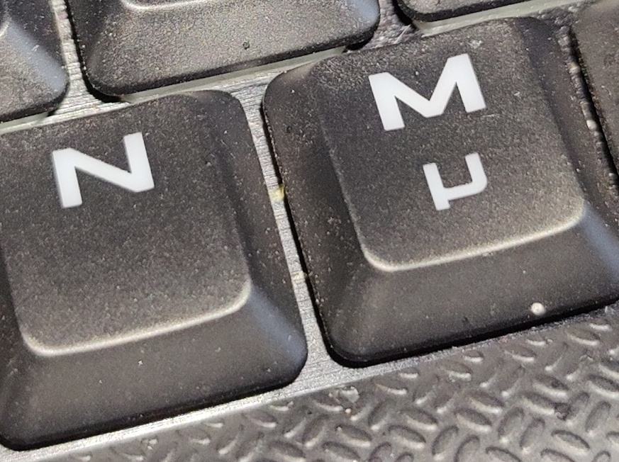

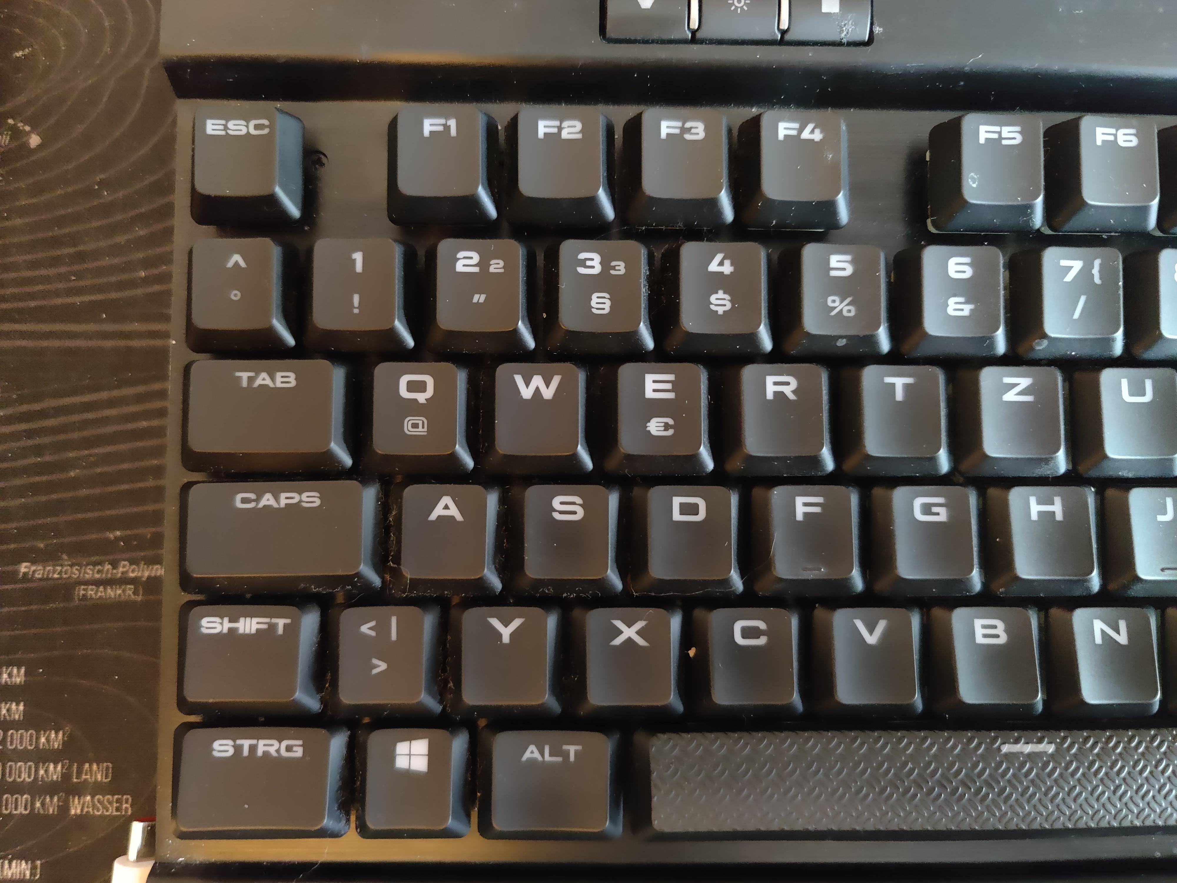

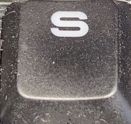

Sorry, sau dreckig :LOL: (sieht man sooo krass gar nicht in echt)
Man sieht aber, bei mir ist gar nix...
Allerdings sieht sie Lackierung auch viel besser aus. :unsure:
Duck
...... Hier wurde vielleicht kalt sprühlackiert oder die Beschriftung nicht ausgespart, sondern komplett gelackt und nachher wieder heraus gelasert.
Soweit ich das nachlesen konnte stimmt das so, also lackiert und dann gelasert.
Ducky wollte mal einen Low Profile rausbringen mit double shot keycaps, den Beitrag wo das mit den PBT keycaps steht finde ich jedoch auf die schnelle nicht --> egal, blieb beim konzept.
Anhang anzeigen 837553 Anhang anzeigen 837554
Danke für die Pics. dh das sind deine "schlimmsten" keycaps ? Sieht alle noch sehr schön aus nichts gelöst oder abgetragen
Na was heißt schlimm. WASD ist am meisten "genutzt" und M hatte ich genommen, weil deine so schlimm aussieht.
Ich gehe gleich noch mal jedes cap einzeln anschauen, aber sowas wie bei dir gibt es bei mit definitiv nicht.
WASD würd mich interessieren oder ob du sowas hast wie ich oben
PBT ist nur eine Kunststoffsorte und eine Alternative zu ABS oder POM. Double-shot ist das Herstellungsverfahren einer Beschriftung, die - im Gegensatz zu dye-subbed - komplett abriebfest ist. Selbst wenn Material abgetragen wird, bleiben double-shot-Beschriftungen lesbar, weil der Kunststoff in der zweiten Farbe durchgängig bis nach unten zur Kreuzaufnahme geht. Deshalb haben double-shot-Kappen auch ein wildes Streifenmuster auf der Innenseite.
Diese Leertaste in Riffelblech-Optik ... :eek: 🤯

Auf der Kamera sieht man meist jeden Dreck :-).
Die Keycaps sehen aber wirklich gut aus nach fast 2 Jahren! Kanns kaum glauben das du noch NIE die Caps getauscht hast.
