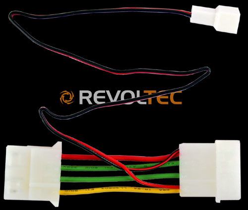

hab mir grad nen adapter 12v auf 7v gekauft. aber ich kann den kleinen stecker nirgends anschliesen?!?!?! da ist kein anderer stecker da wo ich ihn rein stecken könnt. ich würde nämlich gern einen lüfter, der direkt am nt angesteckt ist von 12v auf 7v runter machen weil der sonst n bissl laut ist

ich habe einen adapter. da sind zwei 12 v stecker und ein 7v stecker. die 12v stecker stecke ich am lüfter an. aber den 7v stecker kann ich nirgends reinstecken.

also ich habe genau diesen adapter.
(siehe bild)
den großen stecker der auf dem bild zu sehen ist, hab ich am lüfter angesteckt. aber den kleinen der auf dem bild zu sehen ist, muss ich ja auch wo anstecken. aber wo???

Der kleine gehört an den Lüfter, denn nur da sind 7V. Die großen sind die durchgeschliffene NT-Versorgung, davon gehört der eine an einen Molex-Stecker am NT und den anderen kann man in irgendein anderes Gerät stecken welches den Molex-Stecker braucht (z.B. Festplatte), muss man aber nicht.
oOooo. achso. ja dann muss ich ihn umtauschen. aber noch kurz ne frage. wie kann ich einen lüfter leiser machen???;)
Ausstecken, blockieren oder Spannung reduzieren. Wenn er schwingt eventuell noch entkoppeln.
Mit so einem Adapter wie du ihn hattest, mit einer Lüftersteuerung oder mit einem selbstgebauten Widerstand oder Poti am Kabel.
Hat dein Lüfter nur einen 4pol Molex-Anschluss und keinen 3pol Lüfteranschluss? Dann muss man sowieso basteln, da man Spannung sonst nicht wirklich runter bekommt.
