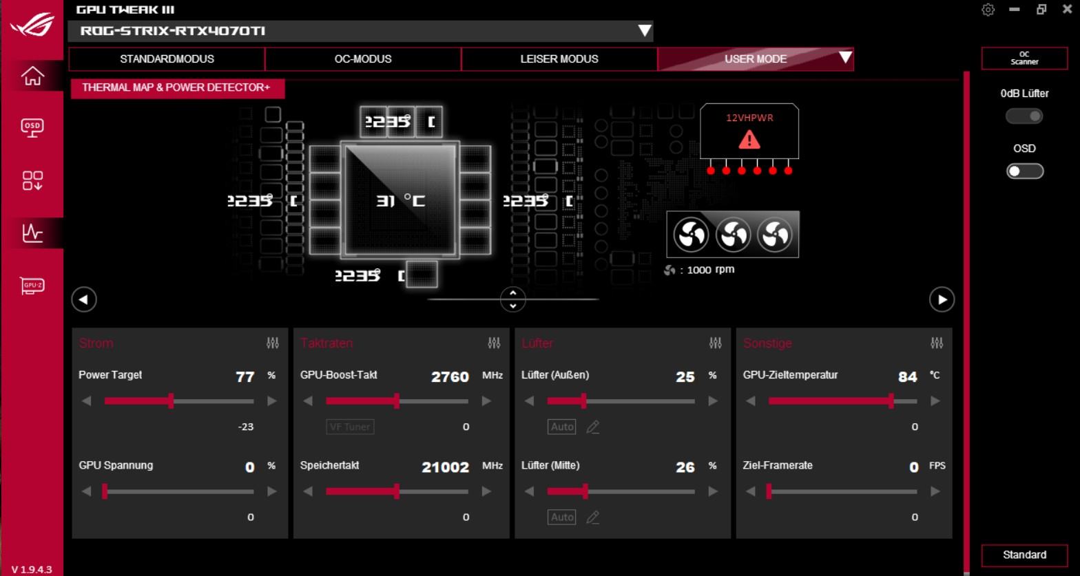

Gestern kam bei mir diese Fehlermeldung von GPU Tweak III. Das 12V-2×6/12VHPWR hatte sich nach ein paar Monaten etwas gelöst. Und das bei einem Netzteil von über 700 Euro.
Oha! Das klingt nicht gut. Ist ein Schaden entstanden oder "nur" mit dem Alarm glimpflich davon gekommen?
Wie war der Stecker gesichert? Normal kann der sich doch nicht einfach lösen.
