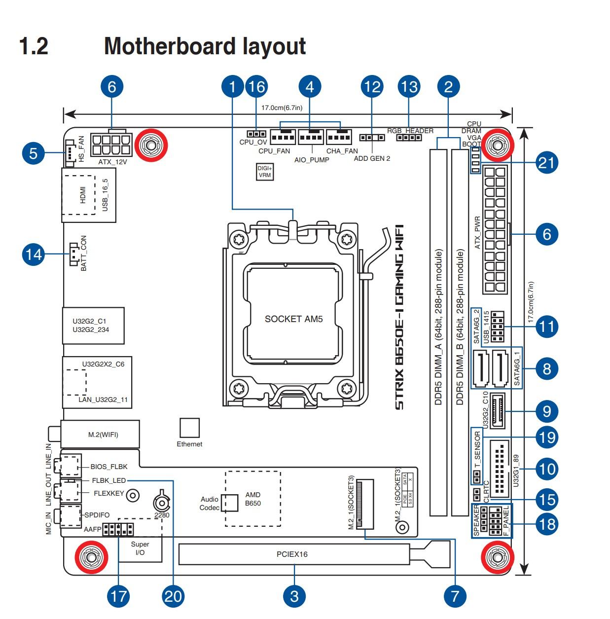

Lässt sich das Kabel direkt am Mainboard anschließen? Dann könnte man vielleicht gleich zwei Sensoren verbauen, eines am Netzteil, das andere bei der GPU.
Dann müsste man es auslesen über HWInfo etc., und leider ohne akustisches Signal.
Diesen externen Tempsensor der ja optional ist, werde ich eher nicht nutzen aber der interne Sensor wird schätzungsweise die Temperatur im oder am Stecker messen, was eigentlich ausreicht, um ein Problem zu signalisieren ....

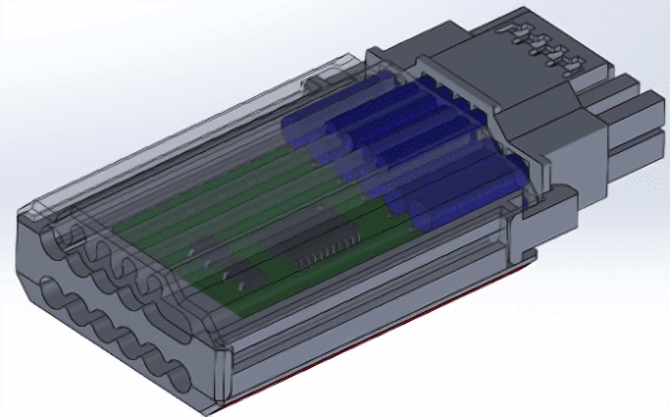

Hab mir jetzt ein Wireview pro bestellt mir Internem Temperatursensor und Alarmfunktion, damit sollte man auf des sicheren Seite sein, solange man den PC unter Last nicht unbeaufsichtigt läßt.
https://www.thermal-grizzly.com/wireview-pro-gpu/s-tg-wv-p-h1r
Die Lösung (laut Hardware Busters): https://hwbusters.com/news/the-solution-to-the-melting-cable-connectors-issue/
Ein Adapter mit Over Temperature Protection (OTP) und Over Current Protection (OCP). Aber das ist ein Prototyp, der natürlich noch viel zu lang ist.
*BILD*

Wir wollen an dieser Stelle aber auch gleich anführen, dass eine solche Lösung eigentlich gar nicht notwendig sein sollte. Auch wenn die Probleme rund um den 12VHPWR/12V-2x6 aktuell hochgekocht und teilweise übertrieben behandelt werden, so zeigen allein schon unsere Messungen von mehr als 11 A auf einem der Kabel, dass es hier in der Praxis schnell zu Problemen kommen kann. Aktuell ist nicht absehbar, in welche Richtung sich die Geschichte entwickeln wird.

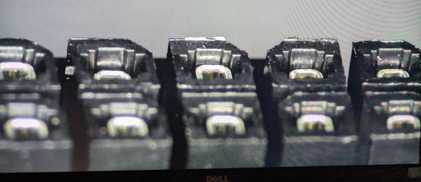

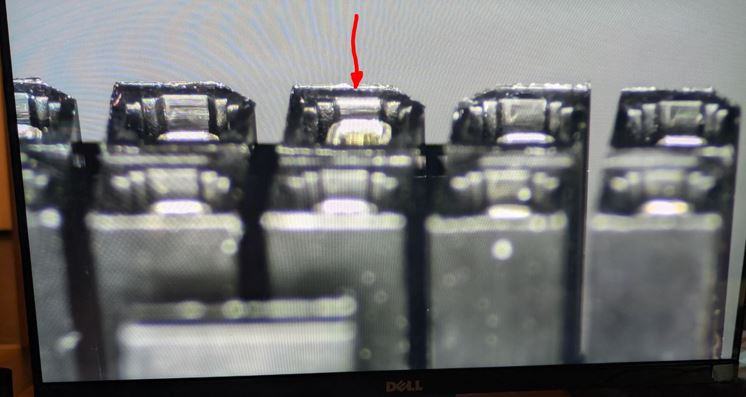

hier mal ein Stecker (beide Seiten) von nen Corsair RM750x nagelneu, noch nie benutzt
sieht für mich bis auf den einen Pin völlig unauffällig aus, natürlich sieht das unter dem Mikroskop viel schlimmer aus als es ist, mit bloßem Auge sieht man das nicht, würde ich so sicher sofort verbauen
Wäre natürlich interessant wie die aussehen wenn sie 5x oder so ein und ausgesteckt wurden aber der PC wird gerade benutzt und da darf ich im Moment nicht ran da läuft so was extrem wichtiges wie fortnite :ROFLMAO:
(die pins die nicht im Bild sind sind völlig unauffällig)

Aris von Hardware Busters, hauptsächlich um dieses unnötige -Video- Romans Kommentar ist dort ganz oben. Für mich kommt es so vor, dass er den Sachverhalt ein wenig verzehrt (angeblich 20A pro Kabel ist sicher), um sich irgendwie zu erklären. Auf jeden Fall unnötiges Video... verstehe gar nicht, warum es immer noch online hat.
Kannst du die einzelnen Adern etwas bewegen und schauen ob sich die Pins verschieben? So ist es bei meinem nagelneuen Kabel vom Enermax PlatiGemini.
Gigabyte X870E hat auch Temperatur Sensor.
Ja klar bewegen sich die pins ganz leicht hin und her und wenn man daran ( vorsichtig ) zieht und drückt gehen sie auch ~0.5mm hoch und runter aber das darf ganz sicher nichts ausmachen
Das Bild zeigt die pins genau so wie ich sie aus der ovp geholt habe ohne das ich daran was gemacht habe ( ist ne AMD GPU am NT darum wurde es bis jetzt nicht benötigt)
Ich glaube auch das der eine Pin der oben etwas höher ist gleich hoch wäre wie die anderen wenn man daran (vorsichtig) zieht man spürt dann sogar sowas wie nen Anschlag
Also wie schon oben geschrieben das Kabel würde ich rein optisch sofort ohne bedenken nehmen
