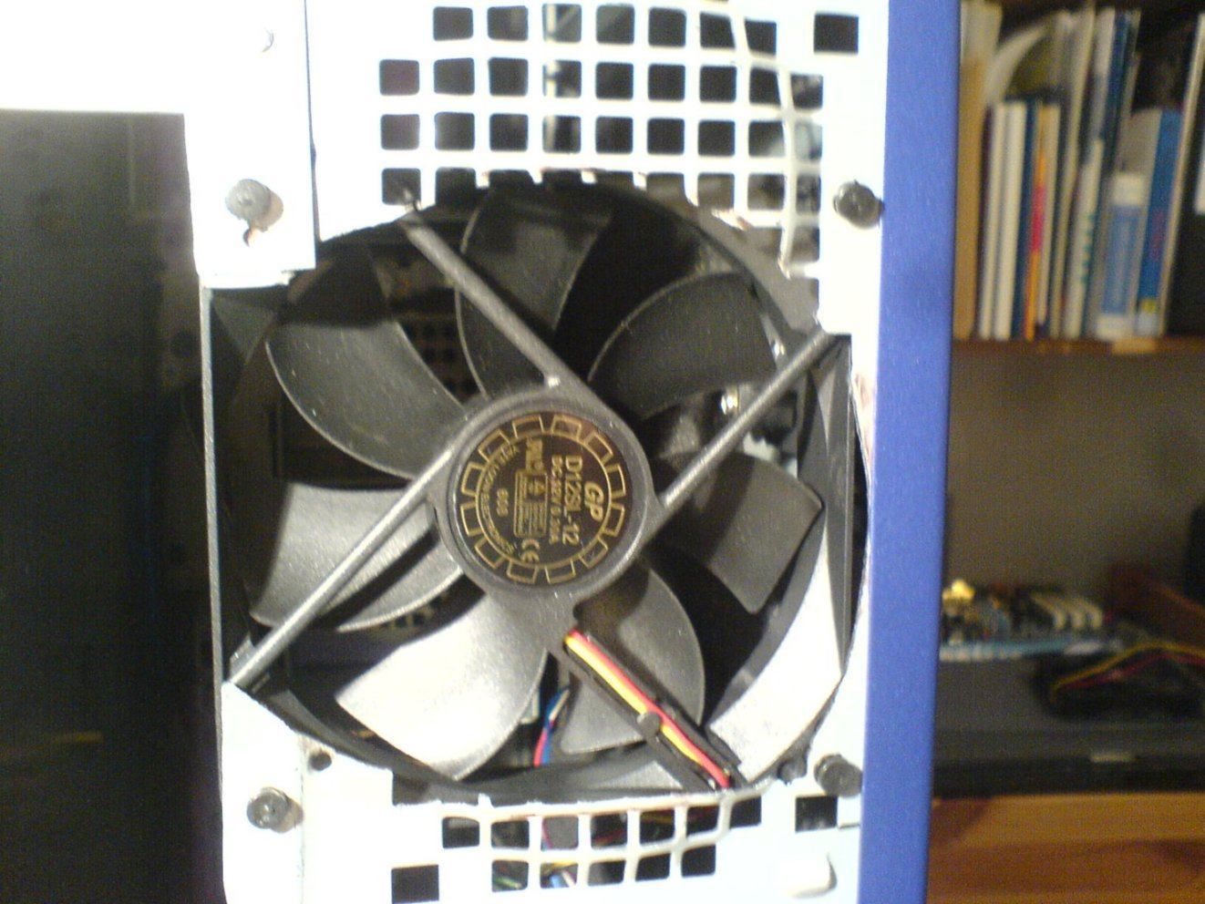

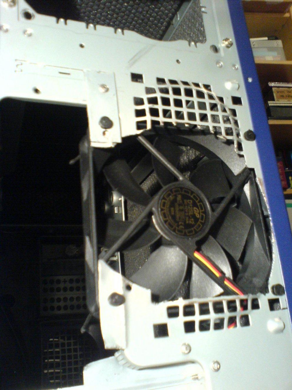

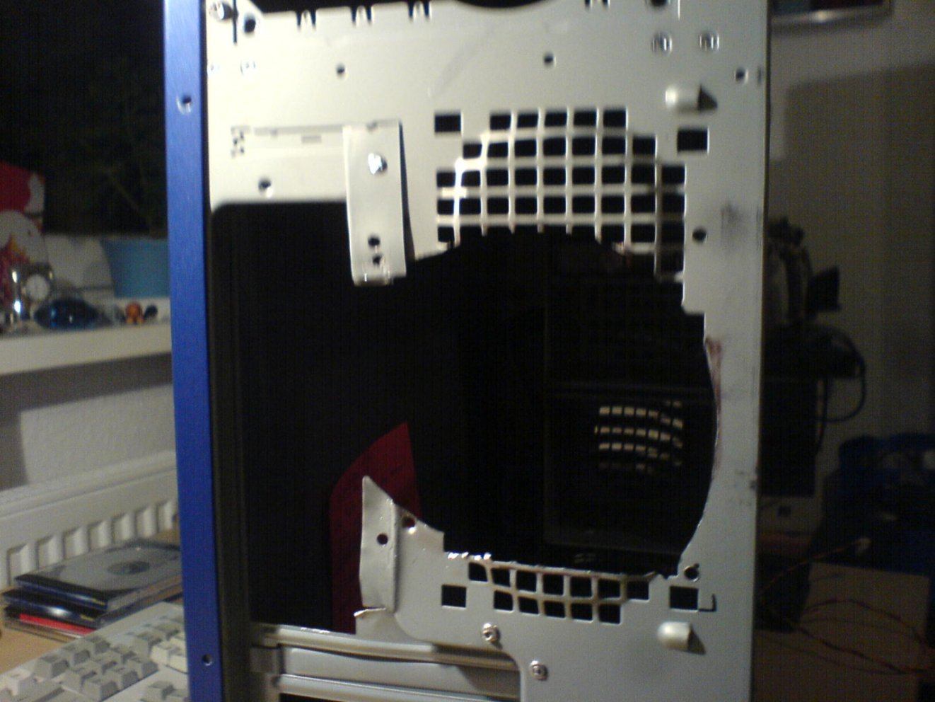

Ich wollte mal kurz mein Ergebnis vorstellen, dass man in ein 2x80mm CS-601 einen 120mm reinkriegen kann....nur halt mit etwas Plackerei.
Ich habe mich jetzt ein paar Jahre an meinem alten CS 601 erfreut. Bis ich dann ein C2D System mit einem fetten Infinity Kühler reingebaut habe. Bis dahin war die Lösung, dass ich einfach die beiden 80er Lüfter rausgemacht habe und einen 120mm Lüfter an den Kühler gehängt habe und zwar zwischen Gehäuserückwand und Kühler. So hat der Lüfter die Luft durch den Kühler gezogen und großenteils rausgepustet.
Jetzt habe ich mein Herz in die Hand genommen und einfach mal ein fettes Loch hinten reingeschnitten (mit ner Stichsäge). :d :shake: :stupid: :bigok:
Sieht nicht perfekt aus, aber ich habe jetzt ein 120mm Loch und mein System ist gleich mal beim Prozzi von 44 auf 37Grad gefallen im Idle. Jetzt hängen nämlich zwei 120er im Gehäuse, einer vor dem Infinity und einer in der Rückwand.
Hier ein paar Fotos für die, die es genauer interessiert.
Wer genauer wissen will, was da passiert ist, kann ja mal hier posten.
Ein paar Tipps allerdings vorab:
auf jeden Fall zu zweit arbeiten
ich habe die Nieten rausgebohrt an der Rückwand, dann kommt man besser beim Sägen klar
hinterher hab ich einfach die NIeten neugemacht (hat nicht jeder so ein Nietenteil)
Alles ausbauen, das Gehäuse kriegt enormen Druck durch die Stichsäge
Aber mein Fazit: es hat sich definitiv gelohnt. Lüftung satt jetzt.

Also ich hab auch einen 120mm Mod bei nem CS1018 gemacht. Das hinten baugleich ist. Und es geht anders zu machen.
Der Lüfter hätte viel mehr zu Seitenwand gemüsst. Dann passt das auch. Mit nem Dremel wäre das viel besser gegangen. Oder mehr Übung mit dem Stichsäge.

Das mit dem Lüfter hätte nicht geklappt, meiner Meinung nach. WEIL:
wie man sieht, sind die Gumminöppel quasi direkt an der blauen Seitentür...das habe ich schon so abgemessen. Nen Dremel hatte ich nicht zur Hand, wäre wahrscheinlich nur ein wenig sauberer zu schneiden gewesen.
Die Stichsäge hatte auch ein falsches Sägeblatt, war sehr lang, daher viele Schwingungen und Probleme beim geraden Schneiden.
also hab auch letzte Woche 120mm Mod für den CS601 gemacht. Einen Lüfter ,der nicht die anderen Streben bzw. Kanten berührt is innen nicht möglich(auser man nimmt auf IO Blenden Seite etwas weg.
Ich verbaue deshalb meinen 120er "extern"

hatte die beiden 80er nie in Betrieb, weil der Infinity alleine gereicht hat mit seinem 120er als "durch den Kühler ziehend" angebracht. Also zwischen Kühler und Rückseite des Case.
Zu dem Thema ATX Blende: ich habe die einfach nicht mehr eingesetzt, da ich ja der Einfachheit halber da nicht zimperlich war mit dem Wegbiegen des Blechs. Habe das Loch gesägt und dann das Blech rechts neben der ATX Blende passend gebogen. Sieht doch eh keiner.

naja, also das sieht eher so aus, als wen da einer mit nem Seitenschneider grob was "rausgefressen" hat, und das wars. Schön ist es nicht.
Ich hätte ein rechteckiges Loch aus gesägt, und dan ein selber gemachtes Blech sammt Lüfterloch eingefügt.
so wie ich es bei meinem Tsunami gemacht habe, da ist statt 1x 120mm 2x120mm Lüfter in der Front
Ja, so ein eigenes Blech wäre schön gewesen. Da ich aber für diese ganze Umbauaktion grad mal 90 min Zeit hatte, weil länger wurde mir nicht die Werkstatt gelassen und ich selbst keine adäquaten Werkzeuge habe, war für mich nur ein Ziel: möglichst schnell ein exaktes 120mm Loch zu machen. Das habe ich geschafft.
Ein Blech hätte ich wieder komplett anpassen müssen und dann wäre da das Problem mit dem Nieten und so weiter gewesen.
Wie gesagt, ich schaue ja schon kaum unter meinen Schreibtisch auf mein Case, aber HINTER mein Case schaue ich ungefähr einmal im Jahr, wenn ich ne neue Graka einbau und dann das Kabel wechseln muss ;-)
