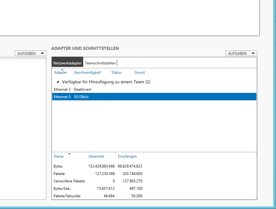

Ganz dumme Frage: Welche Übersicht zeigt Dir denn die 8.000.000 verworfenen Pakete? Ansonsten könnte ich mal versuchen, das nachzustellen - habe auch den XG-U2008 daheim.
Allerdings hab ich keine XG-C100C.
Hallo besterino,

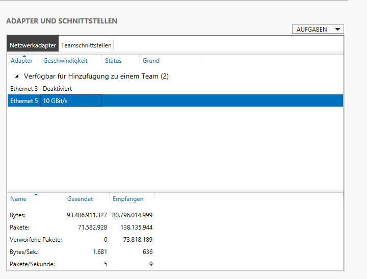

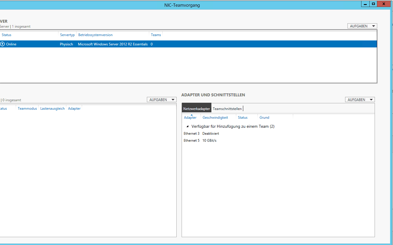

ich schaue da im Server Manger->Dashboard->lokaler Server->Nic-Teaming.
Ich kann dir nicht sagen ob das zuverlässig ist, aber ich kann dir sagen, dass das mit dem Dual NIC anders war.
Nein.
Ganz normal Karte eingebaut, treiber installiert und Kabel angeschlossen.
EDIT:
Pakete empfangen: 104.218.166
Verworfene Pakete: 42.392.579
alles steigend!

Ich verstehe nicht, wie du eine Statistik bei NIC-Teaming ansehen kannst, wenn Du überhaupt kein Teaming mehr konfiguriert hast?
Das verstehe ich auch noch nicht, außer der Server Manager hat das Feld eben immer. Weiß ich aber grad nicht und kann frühestens morgen eine Testkiste aufsetzen.

Oder soll und kann ich irgendwie noch prüfen ob und wie viele Pakete verloren gehen!? Irgendwas mit dem Befehl Netstat? Ipferf?

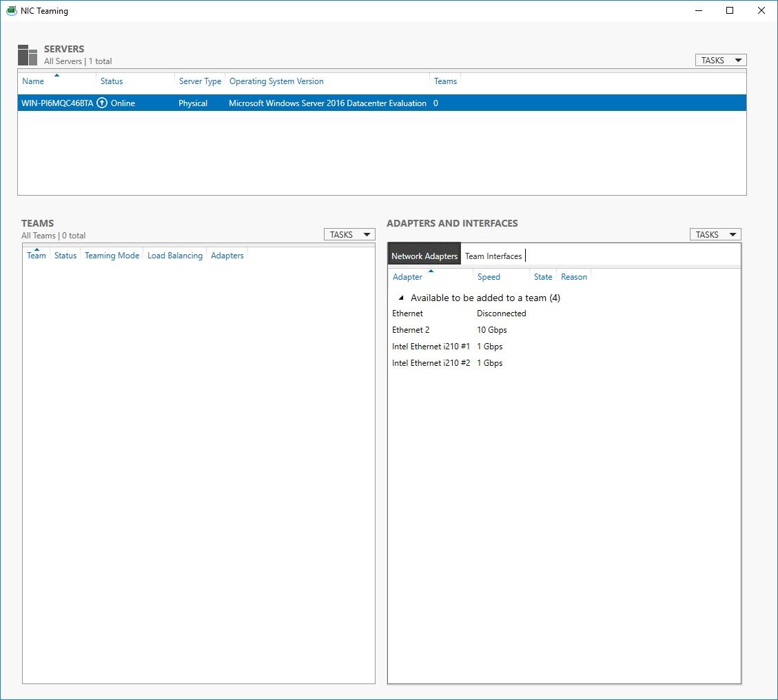

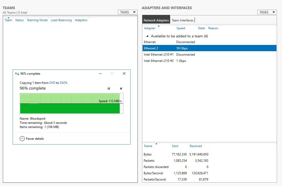

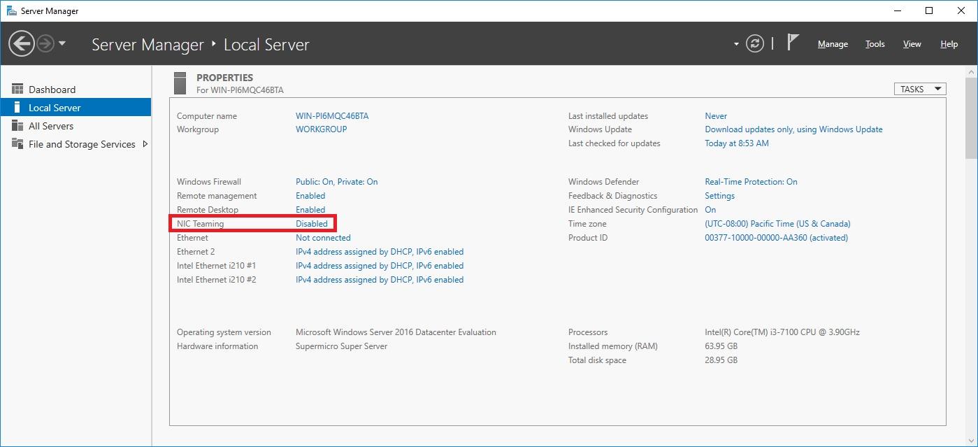

So mein Lieber, ich habe jetzt mal extra für Dich einen Server 2016 (Datacenter Edition mit GUI) aufgesetzt. Bei mir ist da mal ganz entspannt - so wie es sein sollte - NICHTS!

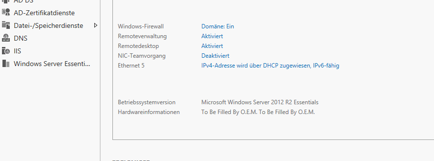

Nic Teaming ist disabled:
Selbst wenn man da drauf clickt, gähnende Langeweile (oben Teams=0):
Bevor wir hier weiter rumdoktern, check' also bitte mal, dass alle Teams weg sind. Mit der Powershell müsste das irgendwie mit "remove-netlbfoTeam" gehen, also um alle Teams zu löschen beispielsweise:

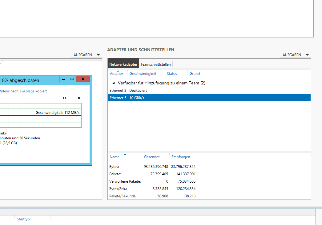

Könntest du bitte in deinem 2ten Bild auf dein Ethernet 2 drücken!? Denn nur dann "lädt" er die Daten.
Mach doch bitte mal selber ein paar Screenshots von Deiner Konfig. Stand jetzt würde ich zu 99.99% sagen, Du hast da was verfummelt.

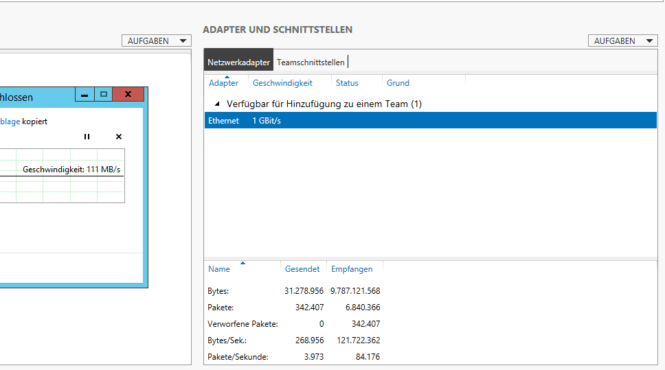

Hier ein Filecopy von Datei auf dem Fileserver (angebunden mit 1gbit) auf Server2016 als "Client" (angebunden mit 10gbit), Kopiervorgang läuft lokal auf dem Server2016. Wie sich das gehört, keine Fehler:

(Durch die Eingabe deines Befehls hat sich Privat auf Domäne geändert, dass aber nur zur Info)

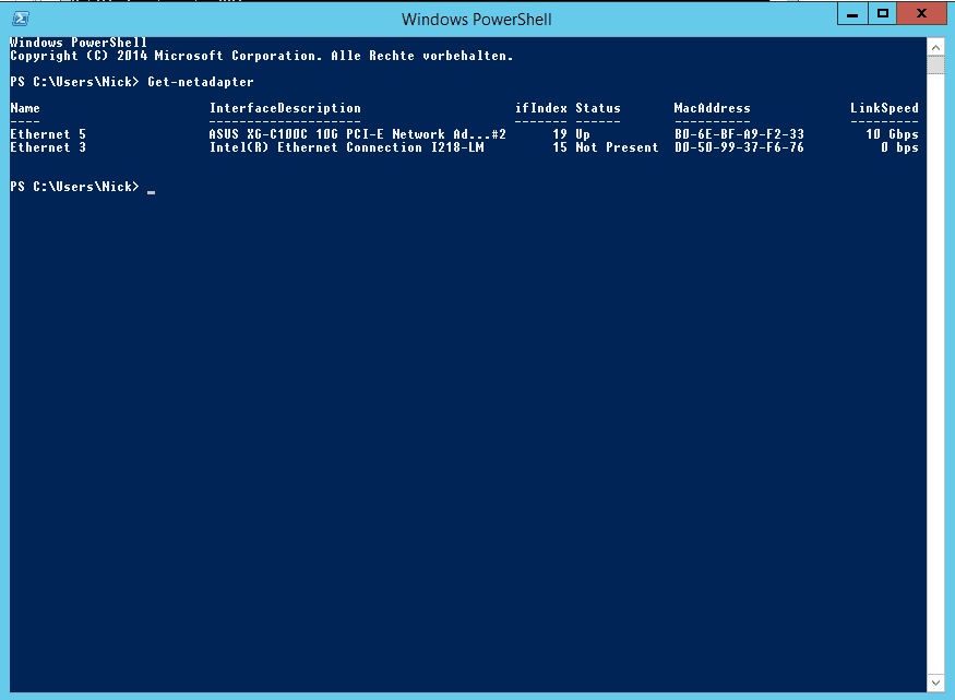

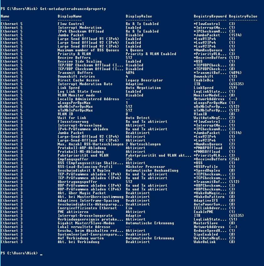

Ok, danke. Dann schauen wir gleich mal weiter. Muss nur erstmal ein paar häuslichen Pflichten nachkommen. Bis dahin kannst du mal ein paar powershell-Befehle ausprobieren und den Output hier posten:
Get-netadapter
Get-netadapterstatistics
Get-netadapteradvancedproperty „NAME DEINER Problem-NIC“ (aus „get-netadapter“, vermutlich „Ethernet 5“)
Get-NetLbfoTeam
Get-netadapter
Get-NetLbfoTeam

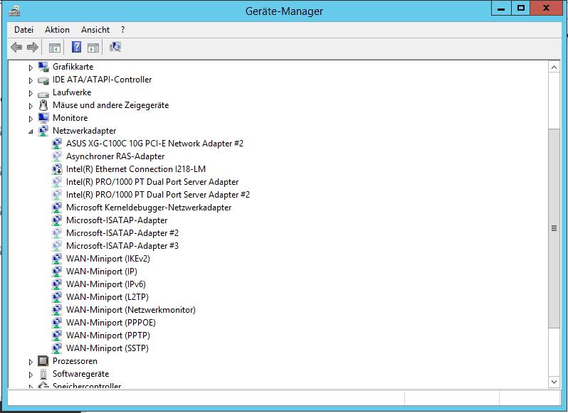

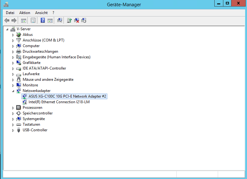

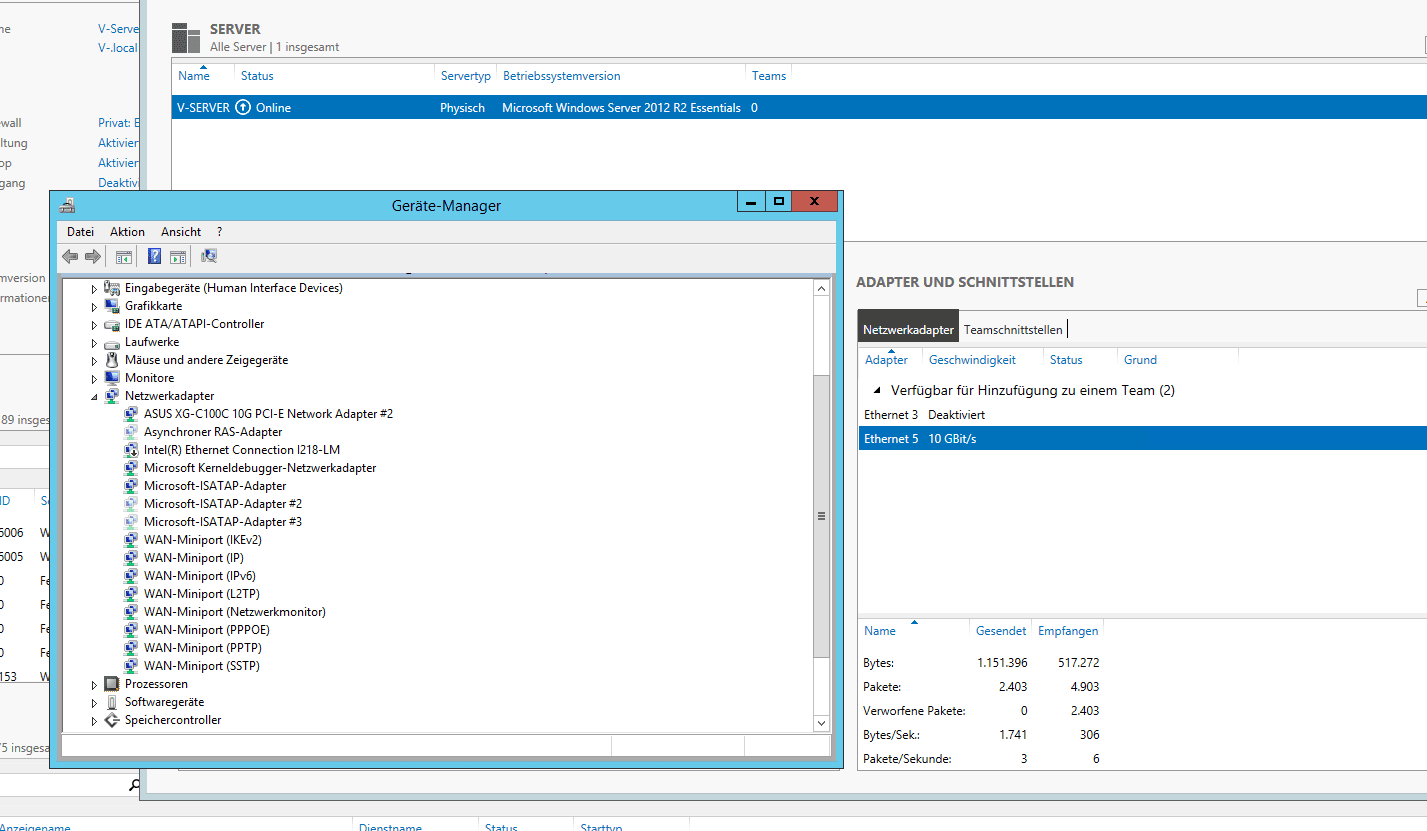

Hmmm... zeig mal bitte den Device Manager aufgeklappt bei den NICs. Da ist eine ...#2 hinter der ASUS, als hätte der irgendwie zwei davon.
Hattest Du die mal in einem anderen Slot? Eventuell auch mit einer festen IP? Oder die alte Dual-NIC mit einer festen IP, die du nicht explizit rausgenommen hast bevor du die alte NIC raus und die ASUS reingesteckt und dann die gleiche (feste) IP der ASUS gegeben?

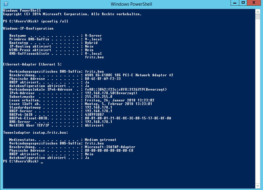

Was sagt „ipconfig /all“?
Hyper-V Rolle aktiviert und irgendwelche vswitches konfiguriert?
Ja, hast recht! Aber ich habe keine Ahnung warum..

Sonderbar. Was hast Du denn mit der anderen NIC gemacht - die taucht ja weder bei ipconfig noch netadapteradvancedproperty auf? Selbst wenn kein Kabel dran ist, müsste die dort eigentlich Einträge haben...
Du kannst im Device Manager auch ausgeblendete Geräte anzeigen lassen - taucht dann bei den NICs noch etwas auf?
Die andere NIC?
Bei der Dual die Teams gelöscht meinen Switch den LACP gelöscht und Server aus.
ASUS Karte DAFÜR eingebaut, Treiber installiert und Kabel angeschlossen->Fertig
Die NIC die du jetzt noch siehst ist die Onboard und hab ihr nur einen Treiber installiert mit einer bearbeiteten config, da sonst diese im einem Ausrufezeichen im Gerätemng auftauchen würde.
Wird sich doch nicht hier überschneiden???
EDIT:
Ich sehe gerade die DUAL PORT ist ja trotzdem noch drin!?!?!!!

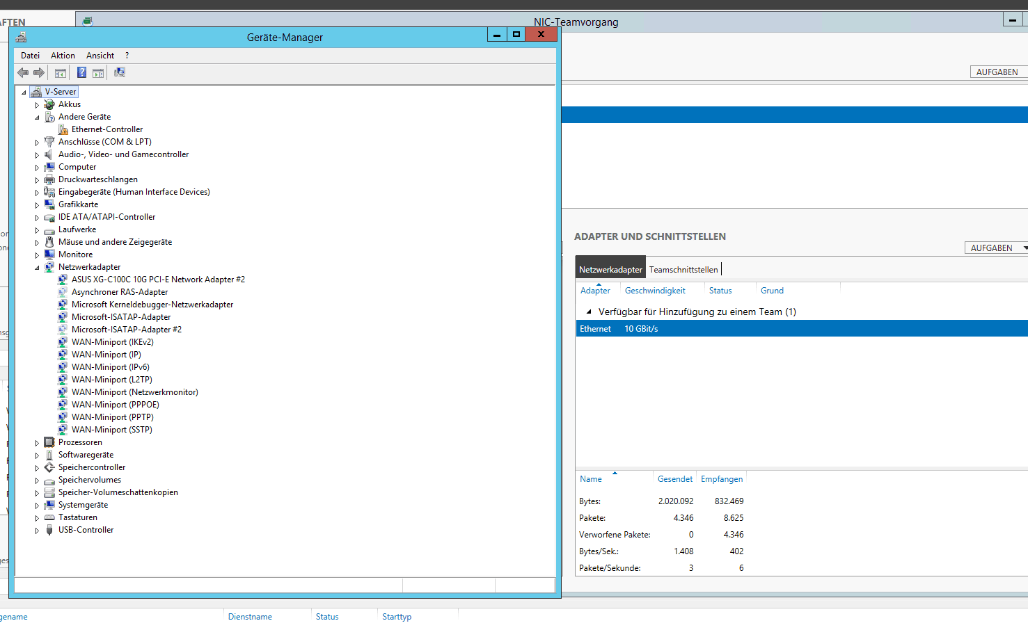

@Cabel: deinstallier mal die Leichen (rechtsklick, deinstallieren oder so)
Ich schätze, Daniel bezog sich auf die Geschichte mit den "vergessenen" festen IPs ausgebauter NICs (das führt gerne mal zu fiesen Fehlern und ewiger Fehlersuche). ;)
Ansonsten würd' ich jetzt fast raten: testweise anderen Datenträger dranstöpseln (Platte/SSD mit aktueller Installation abklemmen), schnell frisches OS draufbügeln und dann mal schauen. Wenn das Problem dann auch besteht, liegt's jedenfalls nicht an irgendwelchen Alt-Geschichten sondern in der Tat eher irgendwo in der Hardware.
Bin so langsam mit meinem Hobby-Helpdesk-Latein am Ende. =)
Du hast mir sehr geholfen! Vielen lieben Dank schon mal.
Kann ich auch die zwei MICROSOFT-ISATAB- Adapter deinstallieren???
Habs deinstalliert und den Server neugestartet.
Dazu habe ich schlicht und ergreifend keinen blassen Schimmer! :D
Also hab alle NICS gelöscht und treiber deinstalliert. ASUS Karte rein und treiber neu installiert.... Ohne Worte!!! :heul:
