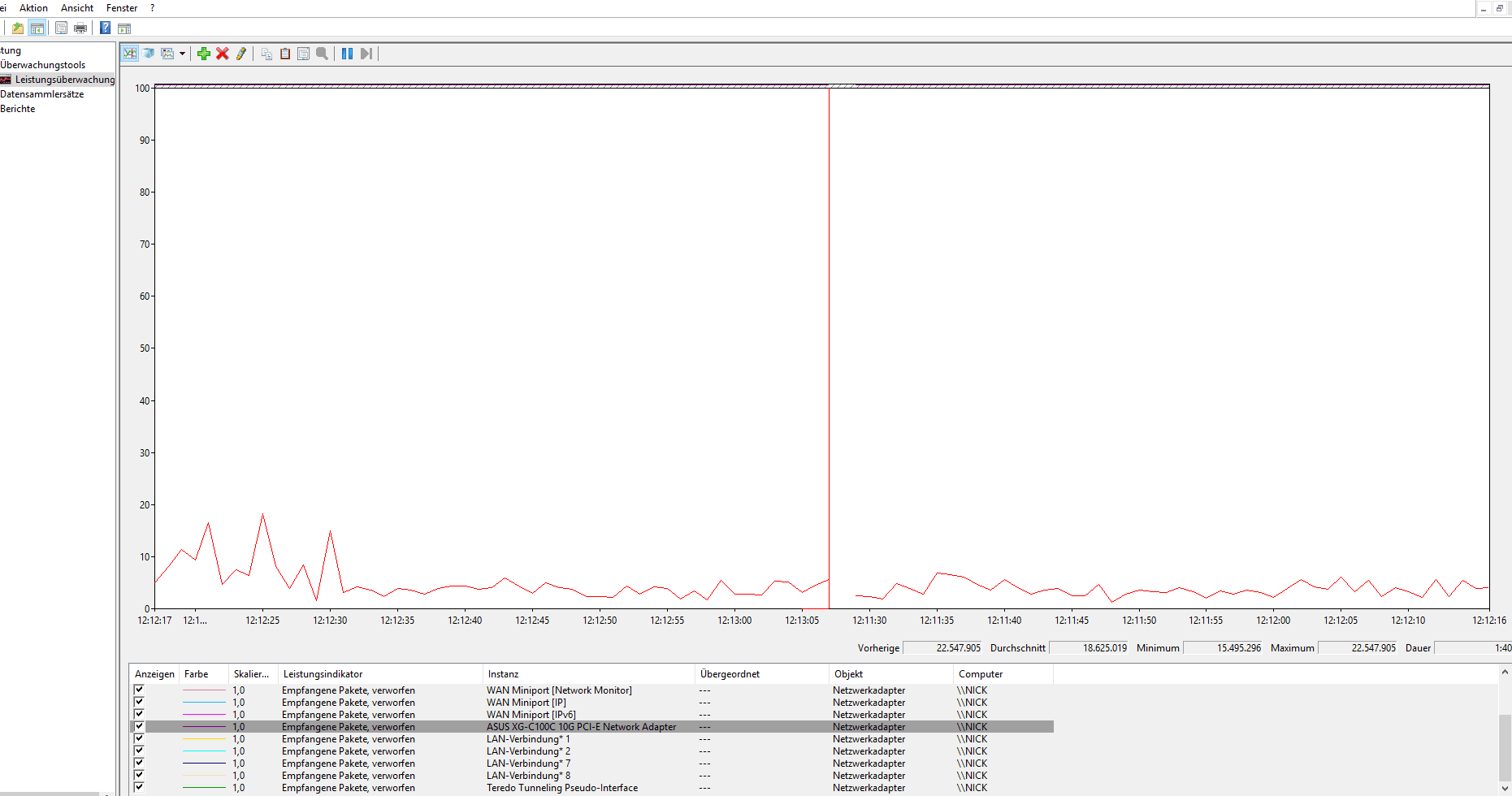

Stimmt....Dann mach ich die mal in meinen PC und kopiere von einem anderen SVR2008R2 auf Win 10

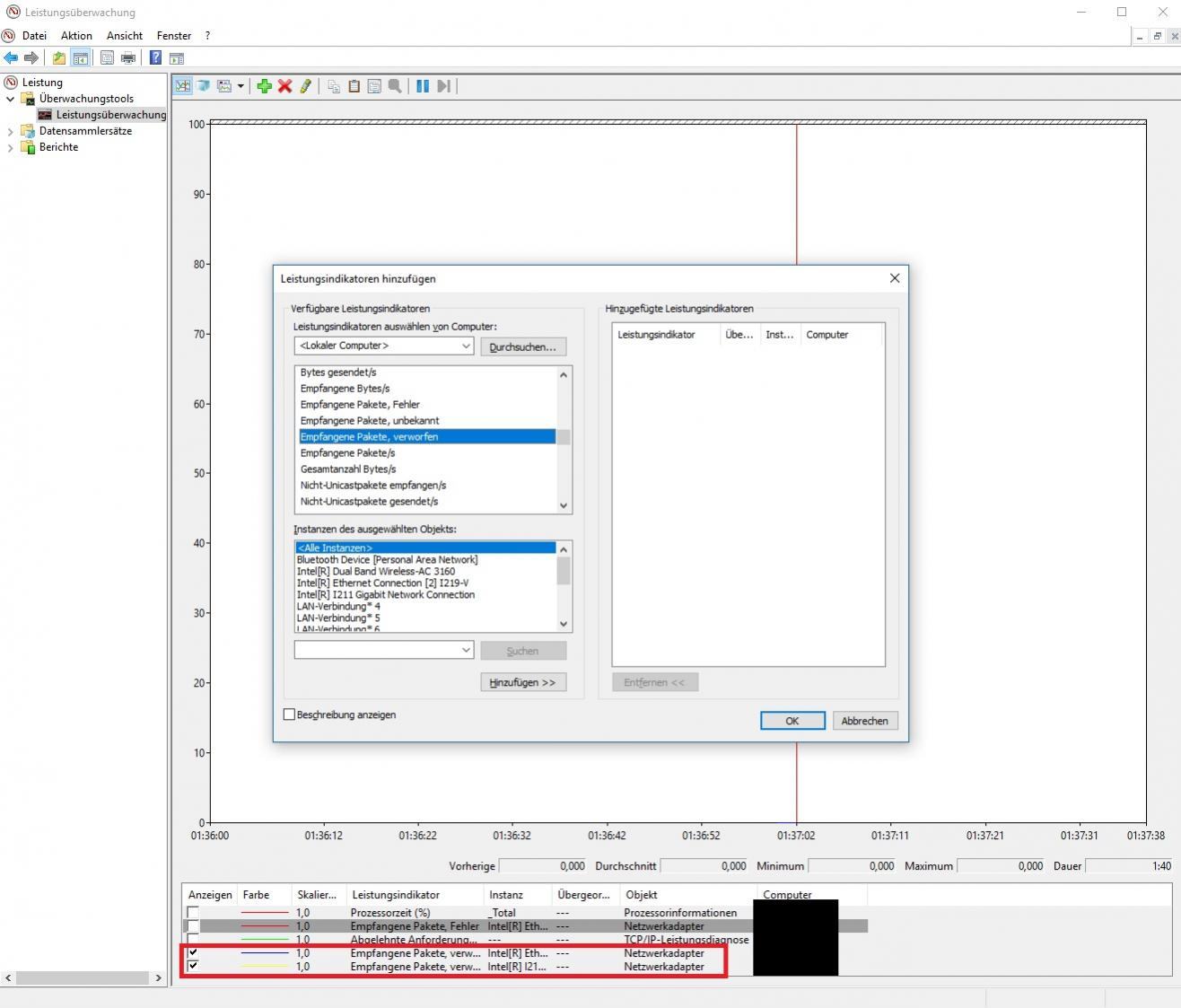

Weißt du zufällig wie ich da nach verlorenen Pakete schau!?
Start-->Perfmon-->Counter hinzufügen (das grüne Plus)-->"Netzwerkadapter"-->"Empfangene Pakete, verworfen"-->entsprechende NIC auswählen.
Auf die Schnelle. Keine Ahnung, ob's noch eine andere Möglichkeit gibt.

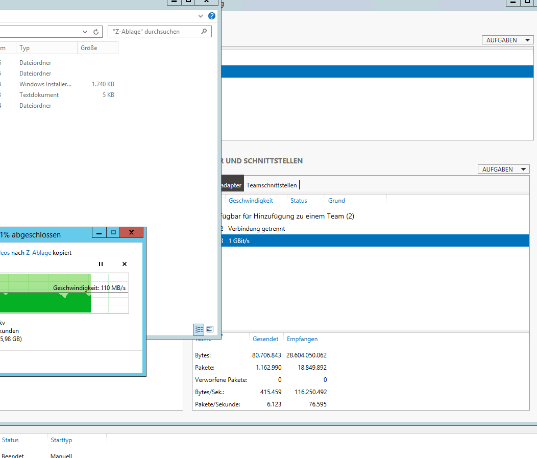

Also hab den dual NIC wieder in den Server eingebaut und ein Kabel angeschlossen.
1G an 1G Switch
Dann in meinen WIN 10 PC die Asus Karte und das Kabel an den Switch.
10G an 10G Switch.
Was sagt ihr jetzt zu dem Diagramm?
PC
SERVER
Und das heißt im Klartext!? Die Karte ist für und in meinem Server nicht zu gebrauchen??? :wall:

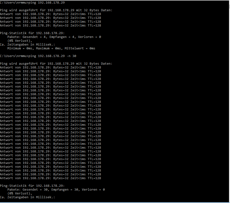

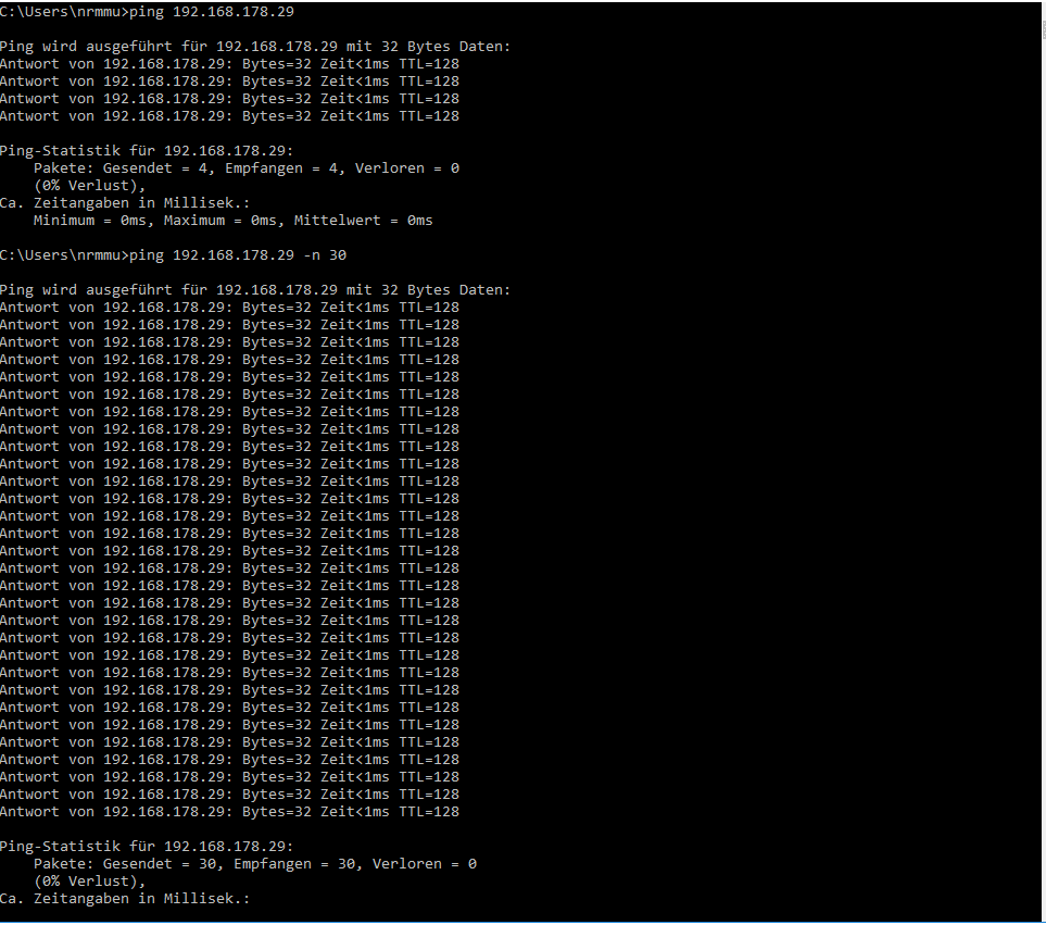

Hie mal ein ss von anpingen des Servers
Was jetzt geklärt ist:
1) Die Route (W10@10gbE -> 10gbE-Switch-1gbE -> Server2012r2@1gbE) ist in Ordnung
2) Unter W10@10gbE keine paketloss
3) Unter Server2012r2@10gbE bisher paketloss

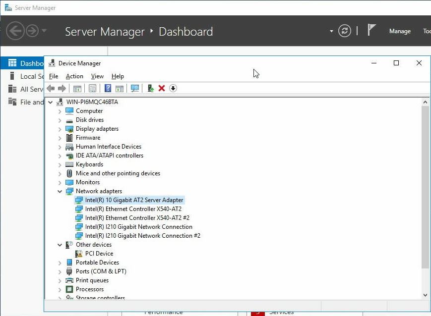

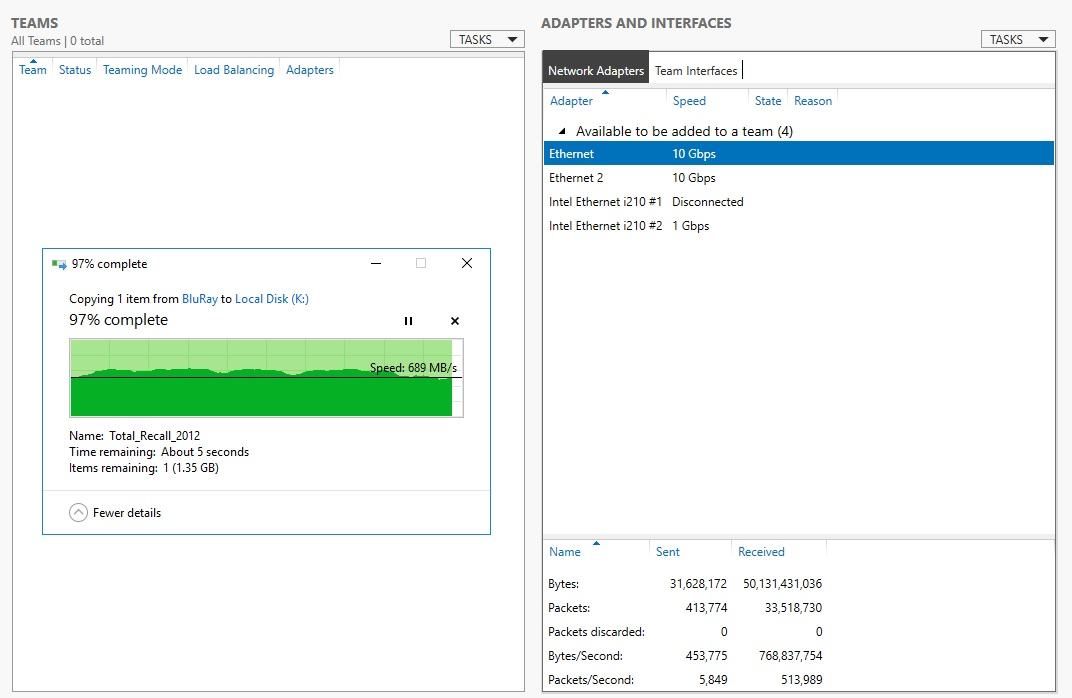

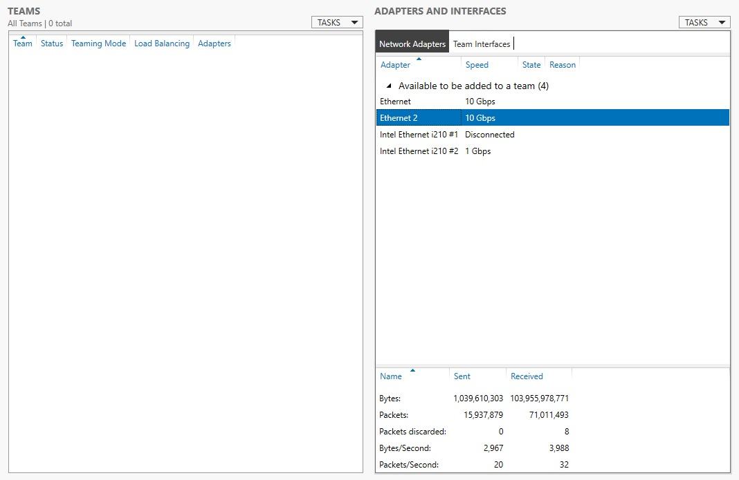

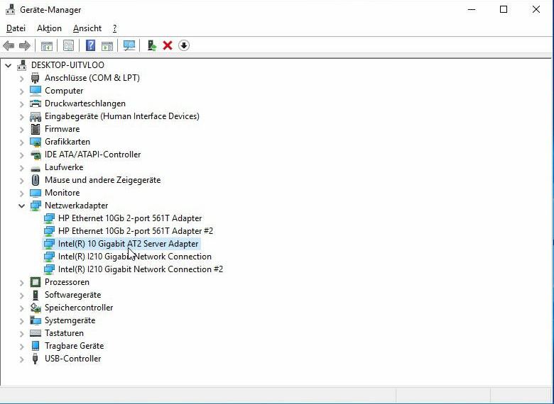

War jetzt doch neugierig und musste es eben ausprobieren: die alten Intel AT2 10Gbit Server Adapter funktionieren auch noch mit Win10 und Server 2016 - Treiber findet er easy bei Windows Update. Die Frickelei, die ich noch im Hinterkopf hatte, war im Zusammenhang mit den non-GUI Server-Versionen (vor allem Hyper-V).
Windows 10:
Server 2016:
Das sieht doch schon mal gut aus :) Danke für die Screenshots...
