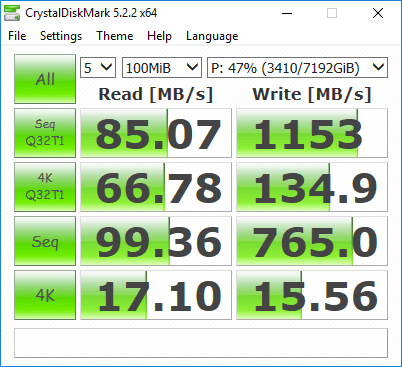

Aus irgendeinem Grund ist bei mir die Datenrate eingebrochen, zumindest was das abrufen der Daten vom Server angeht.
Zuvor hatte ich auf meine NVMe SSD im Server sowohl Lesen als auch Schreiben etwa 1GB/s, nun jedoch 100MB/s Lesen und 1GB/s Schreiben vom Client aus.
Kann das Problem an irgendwelchen Einstellungen im Netzwerk liegen? Server ist Debian, Client habe ich mal ueber Debian und Windows probiert, das gleiche, Schreiben geht super, Lesen mega langsam inzwischen.
Für mich klingt das nach Doppelverkabelung. Außer mit 10G auch noch auf 1G eingestöpselt?
Ja 1G ist auch eingestoepselt, jedoch nur fuer das Heimnetz.
10G ist Punkt-zu-Punkt
Hier mal ein Benschmark, bin sehr unzufrieden mit dem Ergebnis, denn es war mal anders!
