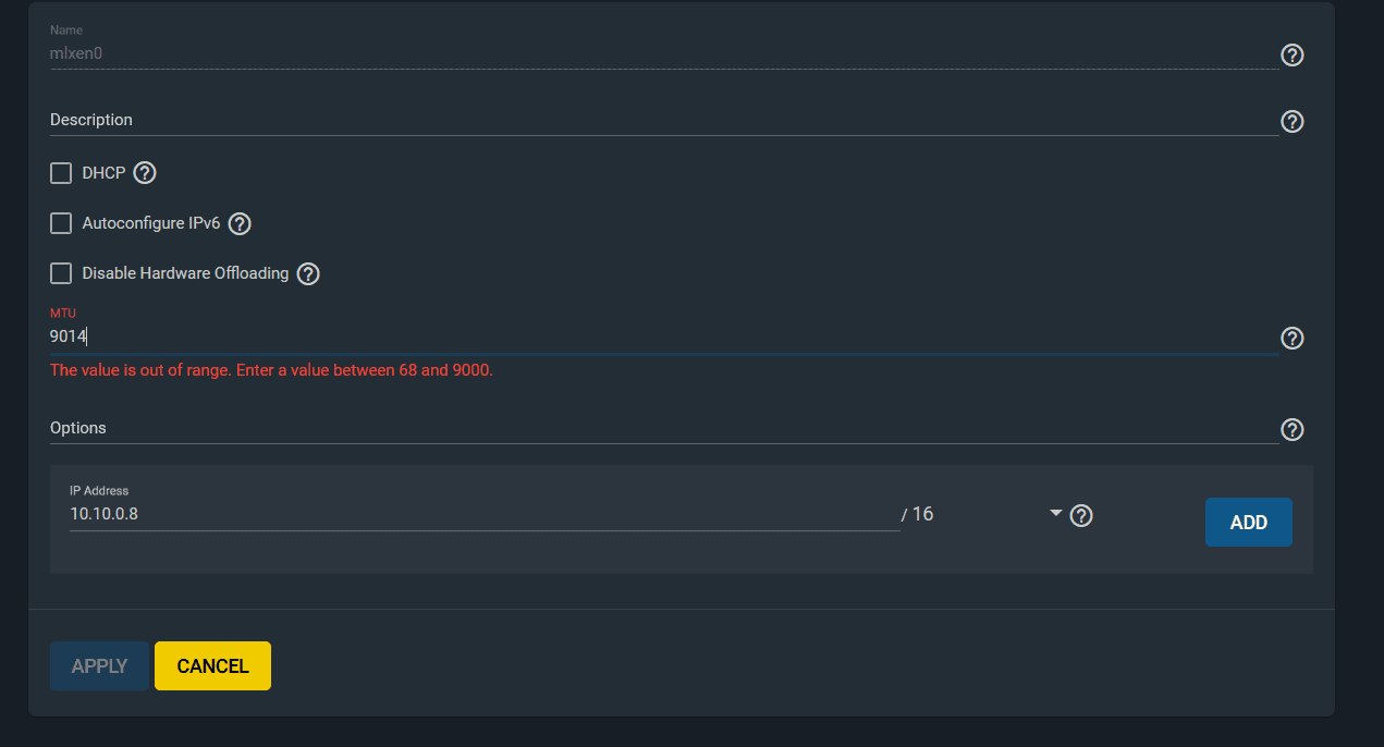

Ich verstehe nicht genau was du meinst. Die drei Geräte hängen alle mit einem 10gb link am Switch.
MTU mal 9014 am Switch probieren (wegen VLAN usw.)
Ich kann in Freenas die MTU auf maximal 9000 setzen.
EDIT:
Jetzt funktionierts.
Lag offenbar an der MTU. Sowohl smb als auch iperf in die kritische Richrtung funktioniert jetzt.
Danke für die Hilfe an alle (y)
Möchtest du uns auch die Lösung mitteilen, wo war die MTU nicht korrekt?
im switch sollte die mtu größer sein als die 9000 von freenas / truenas, keine ahnung was genau da noch dran gehängt wird, aber mit 9014 fluppts (ist auch das, was die Intel-Karten im Treiber anbieten.)
Afaik reichen 9012, nur für VLANs müssen es 2 Byte mehr sein.
