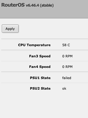

Benutzt du RouterOS oder SwitchOS? Ich habe zwei Noctua Lüfter in meine CRS328 verbaut aber dort leuchtet unter SwitchOS die Rote Fehler LED leuchtet und die Lüfter laufen nicht.
Aktuell noch RouterOS v6.46.4, wobei ich mich glaube ich zu früh gefreut habe.
- Habe keine rote Fehler-LED und Lüfter drehen beim Einschalten auf 100 % auf, nach 'ner Weile wird er aber viel zu leise, was auf irgend eine Form von Lüftersteuerung hinweist.
- Switch-CPU-Temperatur ist bei mir <60°C, eventuell muss erst eine gewisse Temperaturschwelle überschritten werden, bevor sie wieder richtig hochdrehen?
- Die Noctua PWM-Lüfter lassen sich auch über die Spannung regeln, die Lüfter-Header auf dem Routerboard sehen zwar aus wie PWM, die OEM-Lüfter sind aber nur klassische 3-Pin-Lüfter, werde die Noctuas mal mit einem 3-Pin-Adapter auf Spannungssteuerung zwingen, vielleicht ergibt sich dann ein homogeneries Bild.
Hast Du PWM oder 3-Pin-Noctuas verbaut?
*Edit*:
65°C sind glaube ich beim CRS326 die Schwelle, da drehen sie wieder auf und die rote LED leuchtet beim Aufdrehen der Lüfter für einen kurzen Augenblick (nur ein Stromkabel angeschlossen, beide PSUs funktionieren).
*Edit* 2:
Nach einer Weile schalten sie sich tatsächlich ab, glaube als 50°C unterschrittten wurden. Auch in diesem Zustand habe ich keine rote Lüfter-Fehler-LED.

Der MikroTik CRS326-24S+2Q+RM (RouterOS) scheint folgende Lüftersteuerung mit Abhängigkeit von der CPU-Temperatur zu haben (getestet mit PWM- oder spannungsgeregelten Lüftern):
- Ab 63°C werden Lüfter eingeschaltet
- Ab 54°C werden die Lüfter runtergefahren und schließlich abgeschaltet, bis es wieder über 63°C geht
- Bei PWM-Lüftern schaltet sich bei 63°C die rote Fehler-LED an, bis die Lüfter wieder laufen und die untere Temperaturschwelle unterschritten wurde
- Bei spannungsgeregelten Lüftern geht die rote LED nie an (wenn alle 4 Lüfter-Header verwendet werden), selbst wenn es die gleichen Lüfter sind (Noctua-PWM Lüfter können sowohl über PWM als auch Spannung geregelt werden, aber mit 3-Pin-Adapter werden sie natürlich nur als klassische, spannungsgeregelte Lüfter erkannt)

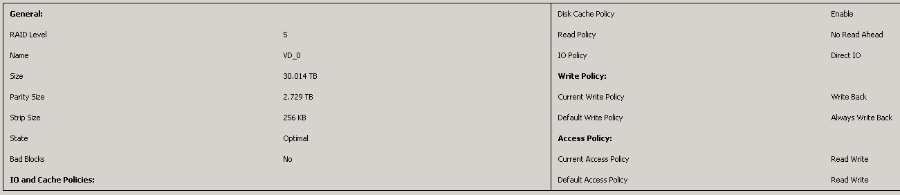

Servus Leute,
ich hab zwar gefühlt den ganzen Thread durchgearbeitet, aber leider keine genaue Antwort auf das eventuell zugrunde liegende Problem in meinem Anwendungsfall gefunden. Aber ich vermute dass es einfach etwas total simples ist was ich einfach übersehe...
Situation:
Workstation Rechner im Büro:
CPU: AMD Ryzen 3800x
RAM: 32GB
NIC: ASUS XG-C100C (auf PCI-E 1x 2.0) (neuster Treiber von Asus)
OS: Windows 10 Pro x64
Controller: LSI MegaRAID 9260-16i (auf PCI-E 8x 2.0)
HDDs: 8x WD Purple 14TB
Backup Server im Keller:
CPU: Intel Xeon E5-2630v2
RAM: 64GB
NIC: Broadcom BCM57711 NetXtreme II (auf PCI-E 8x 2.0)
OS: Windows Server 2008 R2 Enterprise
Controller: LSI MegaRAID 9260-4i (auf PCI-E 8x 2.0)
Backplane: LSI SAS Expander in Supermicro Server Gehäuse
HDDs: 24x 3TB Hitachi Enterprise SAS
Netzwerk:
Switch: SG350X-24
Server <> Switch: SFP+ 10G-SR zu SFP+ 10G-SR, 3m OM4 Kabel
Workstation <> Switch: RJ45, 15m Cat6a S/FTP Patchkabel
Einstellungen RAID auf Workstation:
Einstellungen RAID auf Server:
Einstellungen NIC Workstation & NIC Server:
Flow Control Rx & Tx Enabled
Jumbo Packet 9014 Bytes
Alles andere auf Standard
Einstellung auf Switch: Jumbo Frames: Enabled (global setting)
Nun zum Ergebnis: File Transfer via Windows Explorer von Server -> Workstation (10GB+ per file): 280mb/s avg
Das erscheint mir mit dem Setup ehrlich gesagt etwas zu wenig. Mir ist zwar durchaus bewusst dass aufgrund des PCI-E 1x 2.0 für die 10G NIC in der Workstation ein Bottleneck bei ca 500mb/s besteht (abzüglich Overhead), aber mehr als 280mb/s sollten schon irgendwie drin sein.
Hat jemand eine Idee was ich übersehen haben könnte?
